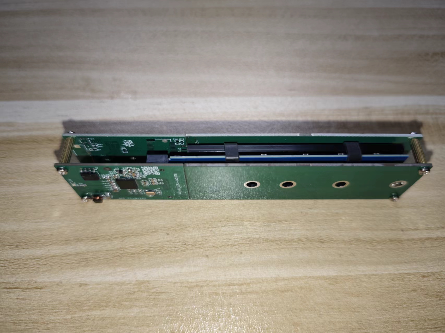

手头上有个升级换下来的M.2 SATA SSD,想着不浪费给他用起来,就研究了一下,自己DIY 了一个转接模块。

实物展示

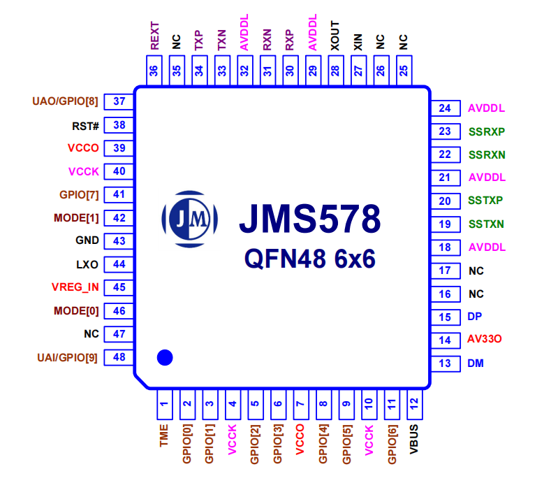

3.芯片简介
(1)方框图
(2)引脚定义

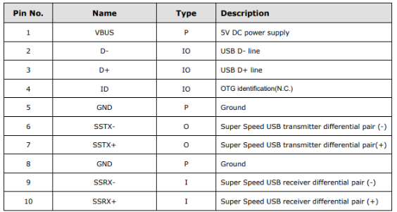

1.USB系列
本工程选用MicroUSB 3.0接口传输,满足USB3.1Gen1 5Gbps理论传输速度。
其一是有很多根MicroUSB 3.0的数据线;其二是这种接口引脚只有10个,焊接难度较低。其三是在硬件设计上不需要像TYPE-C接口使用一个转换芯片,降低成本。
下图为MicroUSB 3.0引脚定义

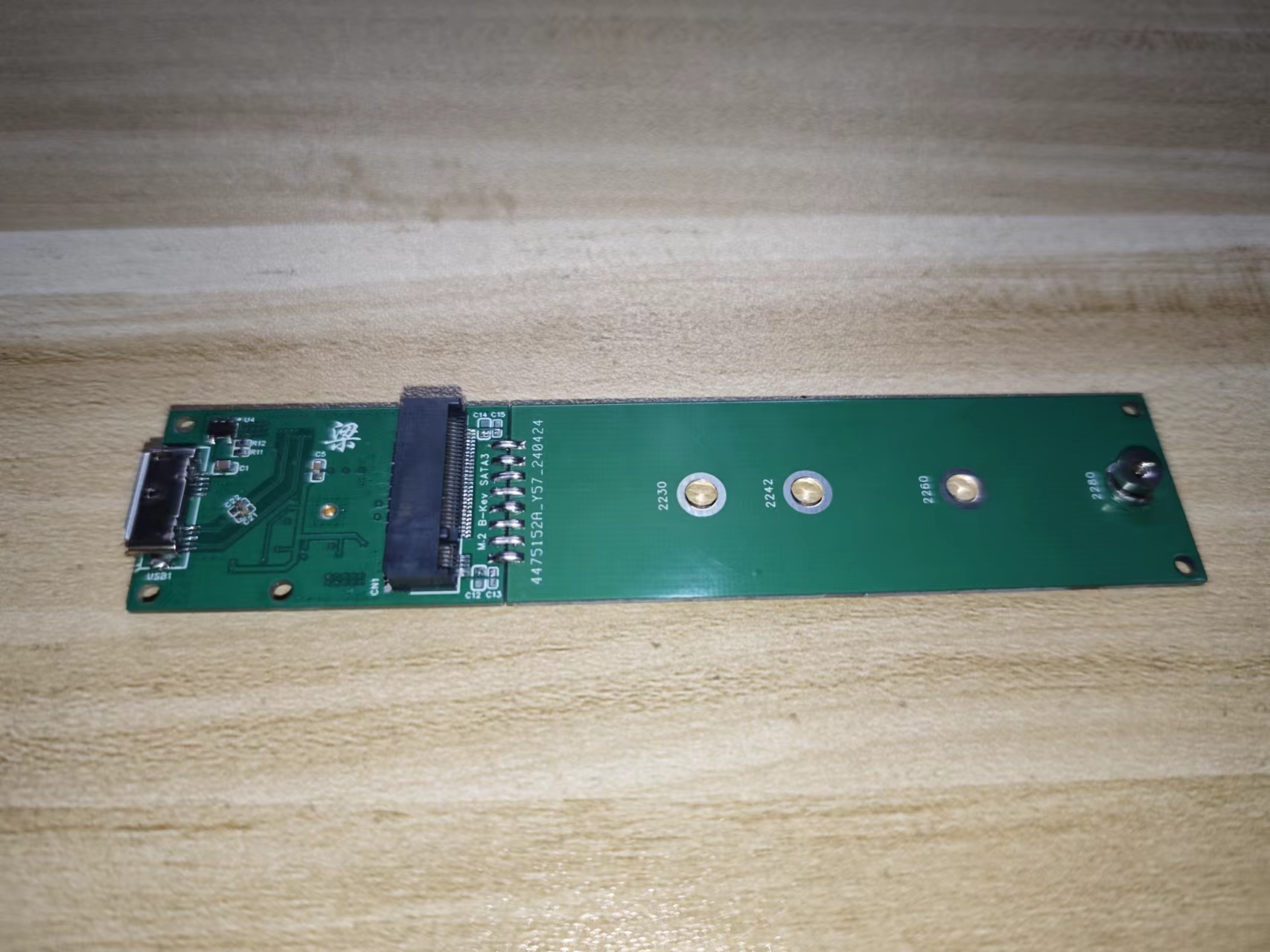

2.M.2接口
使用M.2 B-KEY母座作为SSD连接器
下图为M.2 B-KEY接口引脚定义

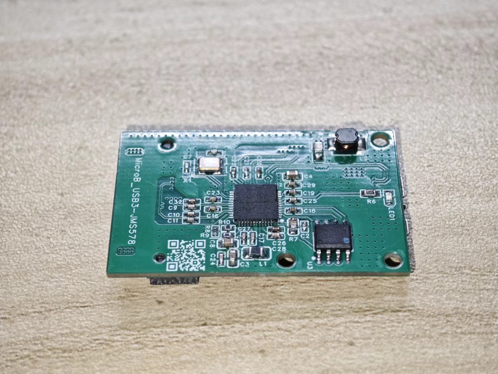

三、PCB部分
1.PCB设计注意事项
 (1)USB3.0部分走差分线,阻抗90Ω。
 (2)M .2 SATA部分走差分线,阻抗100Ω。
 (3)使用4层板设计。
 (4)高速信号线、晶振及电感不铺铜。
 (5)USB3.0 TX 部分的AC耦合电容选用100nF,封装为0402。
 (6)SATA部分选用10nF电容靠近连接器放置,封装为0402。

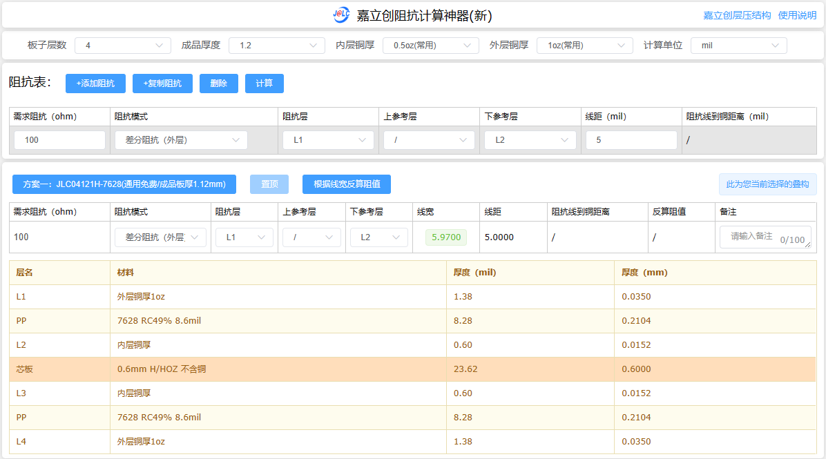

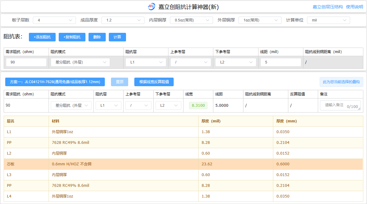

2.阻抗匹配
使用嘉立创阻抗计算神器机械阻抗计算。
4层板;板厚1.2mm;线距:5mil;JLC04121H-7628层压;
USB3.0部分90Ω
SATA部分100Ω

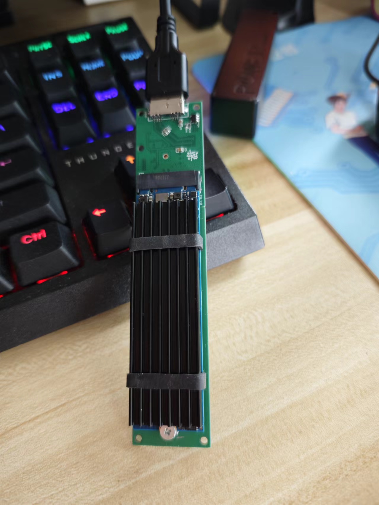

四、实际测试

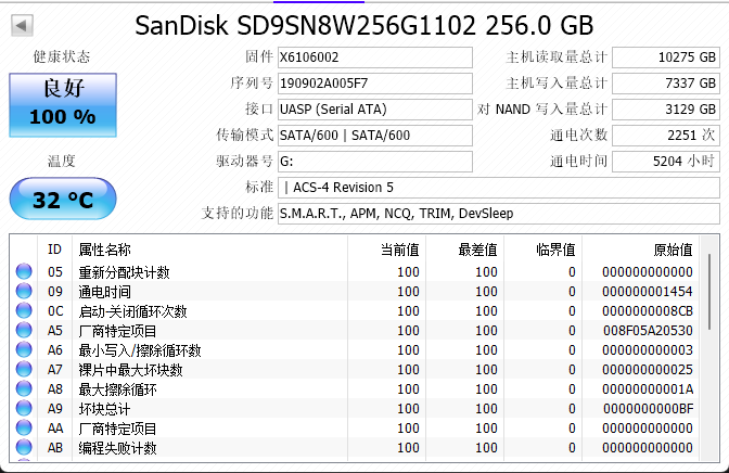

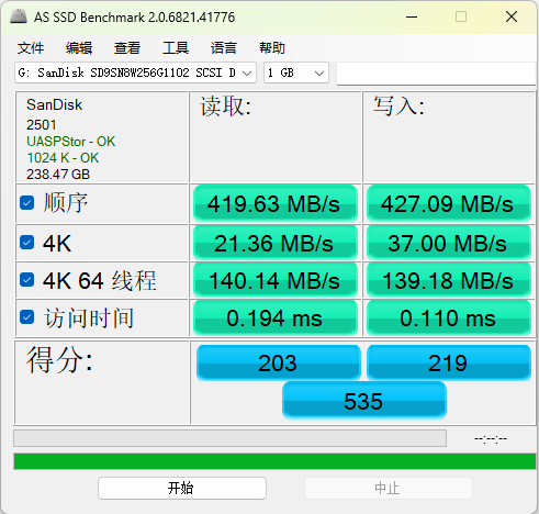

使用的是闪迪 SD9SN8W-256GB SATA SSD 并覆盖散热片做测试
主机正常读取信息
AS SSD 1GB测试
