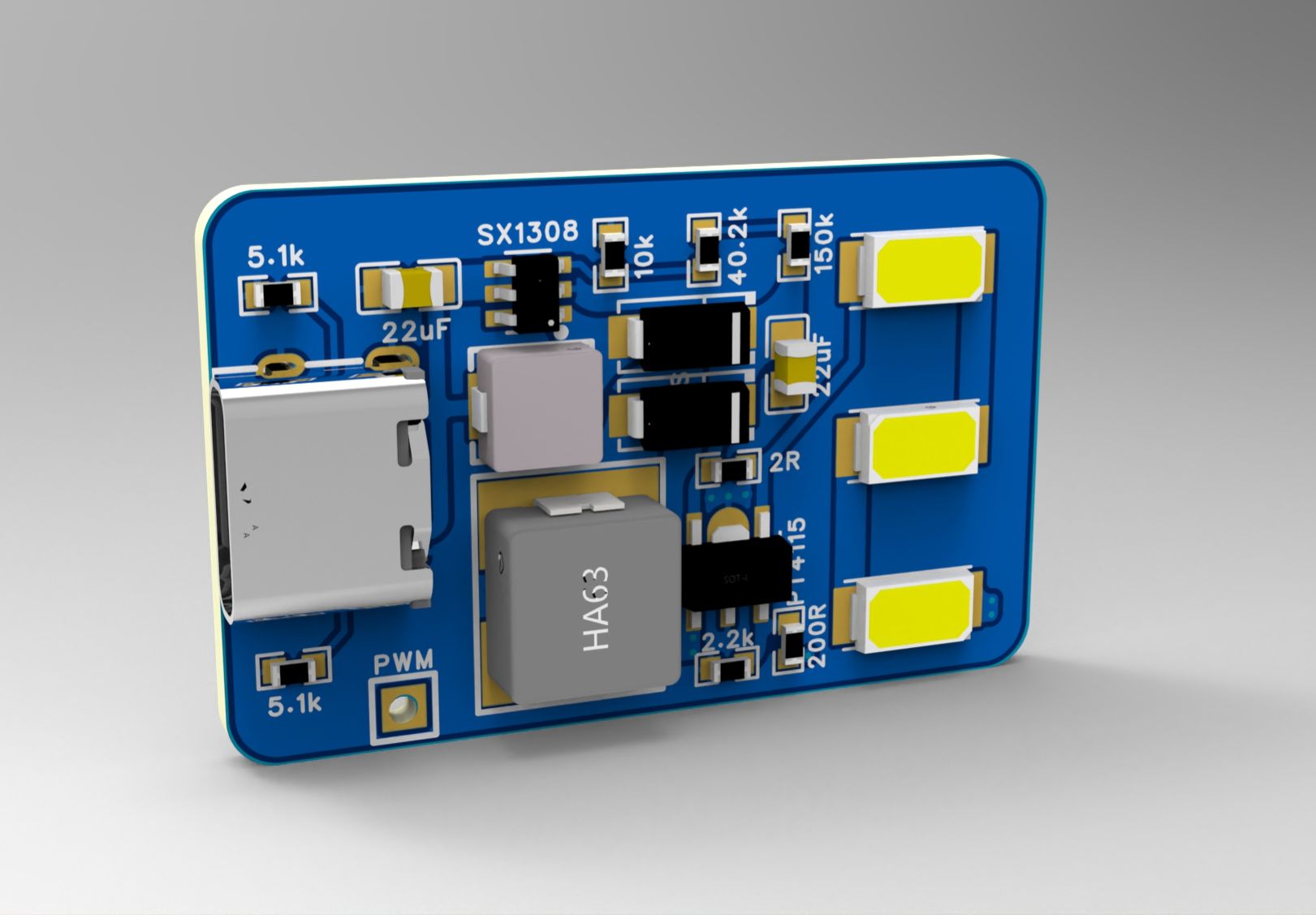

一、硬件设计
1、供电:极为先进的Type-C接口提供5V;
2、LED驱动IC:PT4115-MS;
3、升压IC:SX1308;
4、发光元件:5730灯珠
二、参数计算
1、PT4115-MS:
输入电压VIN = 12V(参考电压5.5-30V);
RCS/Rs采样电阻 = 0.1/Iout = 2R(Iout=500mA);
电感L = [(VIN-VLED)*VLED]/(0.4*VIN*ILED*Fsw) = [(12-9)*9]/(0.4*12*0.5*Fsw) = 11.25/Fsw,由于建议工作频率低于1MHz,故L>11.25uH,推荐感值47-68uH;
2、SX1308:
VOUT=0.6*(1+R1/R2)=12.012V;
电感L = 4.7-22uH;
3、LED5730:
IF工作电流 = 150mA
三、注意事项

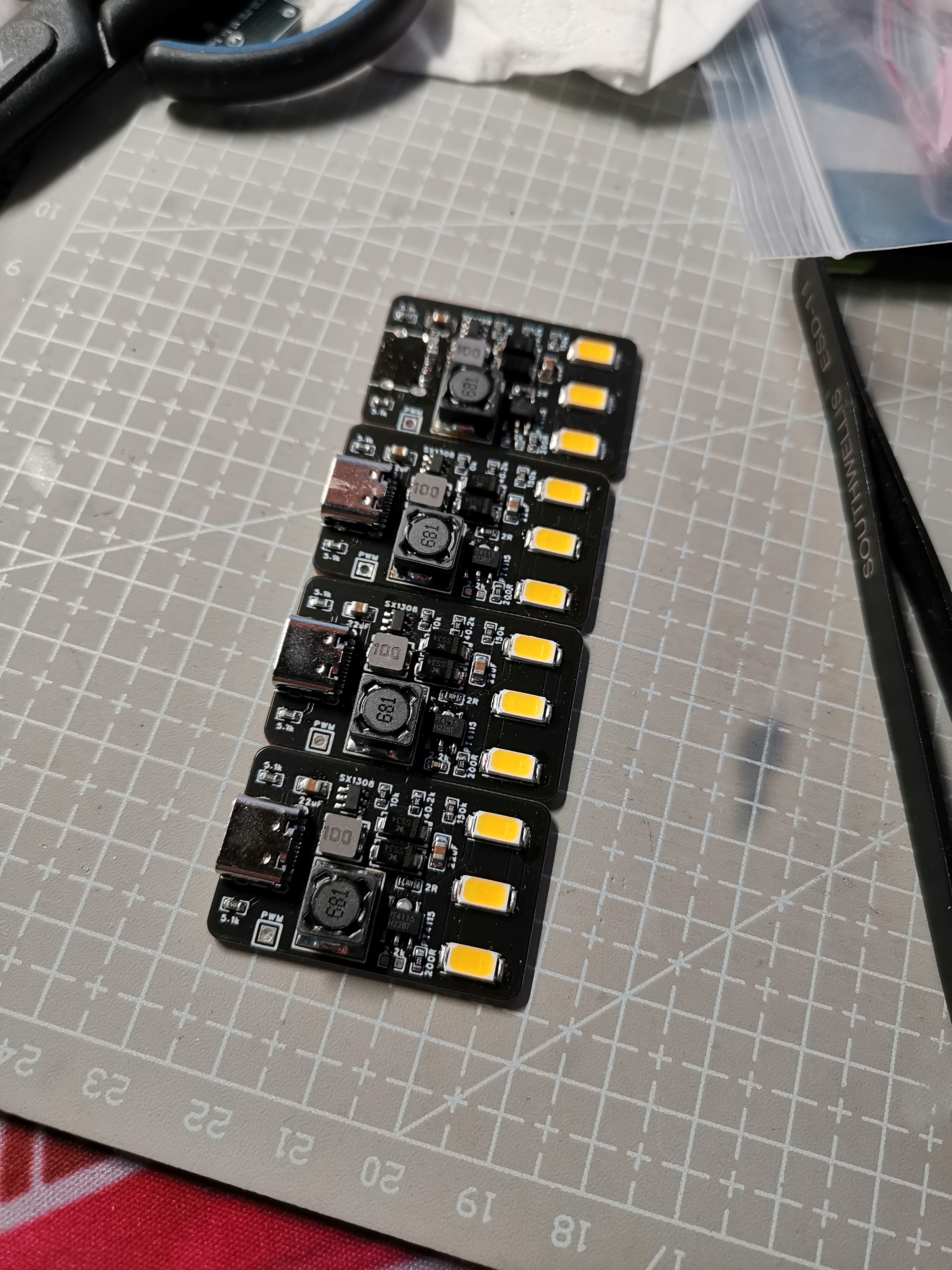

0、本项目原理图绘制错误,电感未串入LED串中,但实际可点亮,不清楚有何影响(感谢评论区dalao指出!);
1、本设计为方案验证板,板中各器件选型不代表最优方案;
2、由于三串LED 工作电流=450mA,故应降低 RCS 阻值(2R=500mA);
3、PT4115-MS IC的电感选型原理图有误,请按本文描述进行修改(注:680uH可正常运行);
4、PT4115-MS IC的DIM引脚请勿焊接2.2k电阻到地,否则PT4115-MS关闭,LED无法被点亮;
四、实物验证
