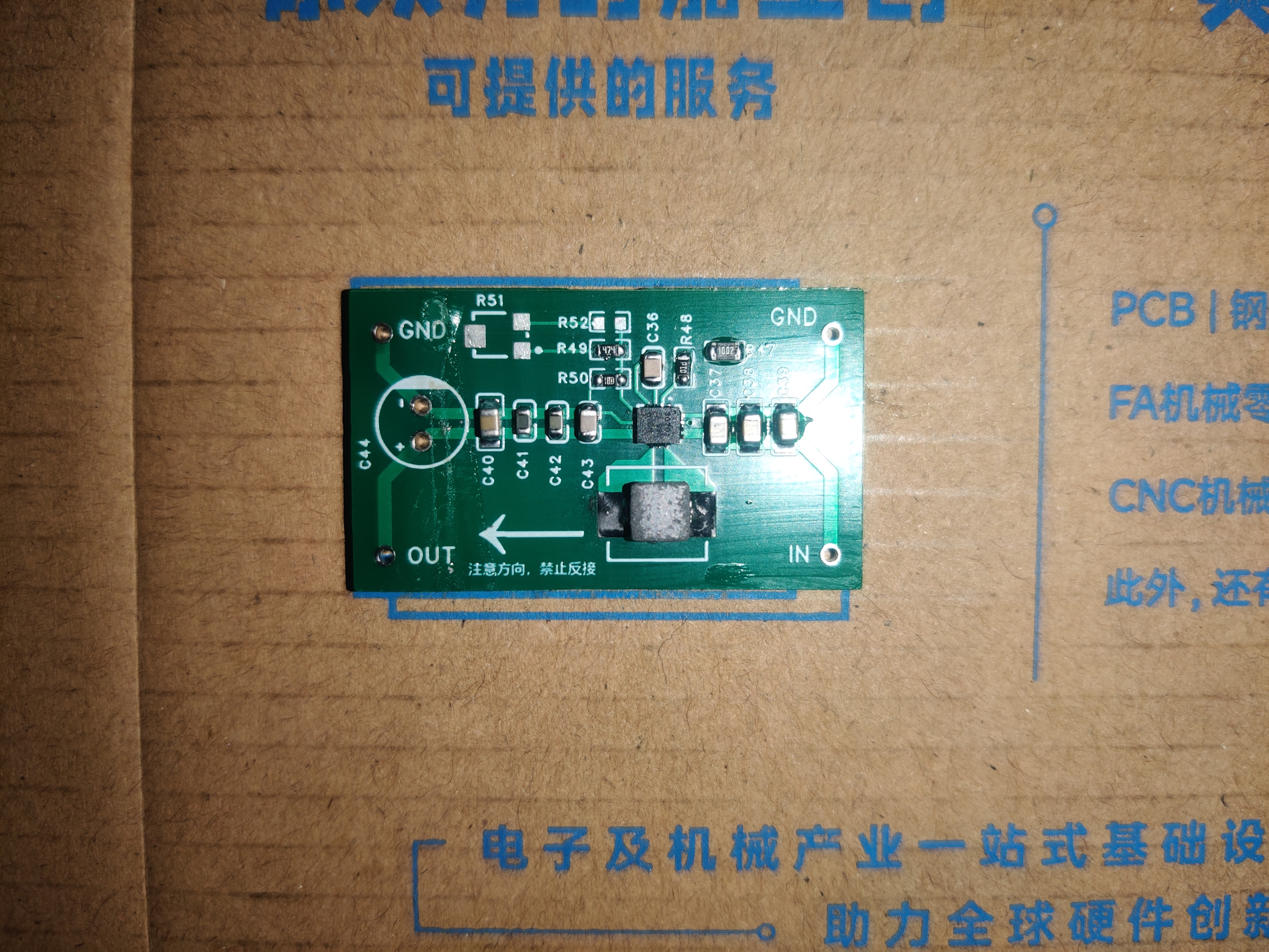

为定位器供电设计的TPS63070验证板,支持固定输出电压或者通过调整可调电阻调节至指定电压
简介:为定位器供电设计的TPS63070验证板,支持固定输出电压或者通过调整可调电阻调节至指定电压

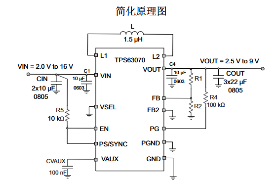

                                                        官方原理图
模块在输入5v和3.3V的测试环境中均稳定在3.3V,最大电流并没有测试,理论情况下是2A,但是请注意必须加主动散热

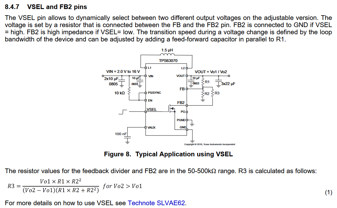

这颗芯片可以通过设置两个FB引脚实现双电压输出,具体请参考数据手册

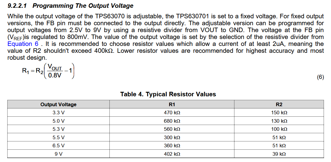

使用固定电阻输出电压参考计算公式和图表,R1对应PCB原理图中R49电阻,R2对应电阻R50,(使用固定输出,请不要焊接R51、R52)也可通过计算公式计算得出需要的阻值
使用可调电阻调节电压时,R50阻值为4.7K,R51为50K可调电阻,R52阻值为10K,R49不要焊接

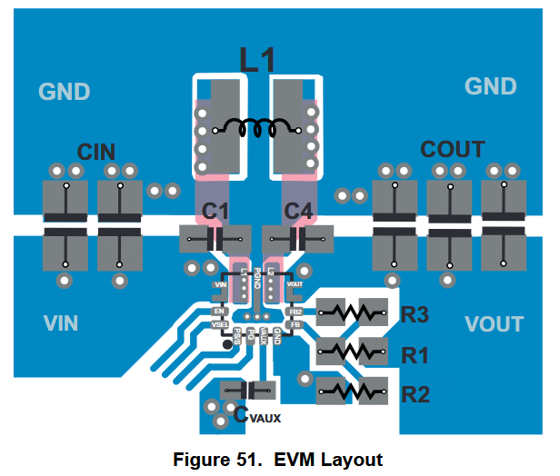

Layout请参考“唐老师讲电赛”,本模块没有按照规范绘制,但是实际使用中并没有发现问题,推荐各位按照数据手册规范布线
