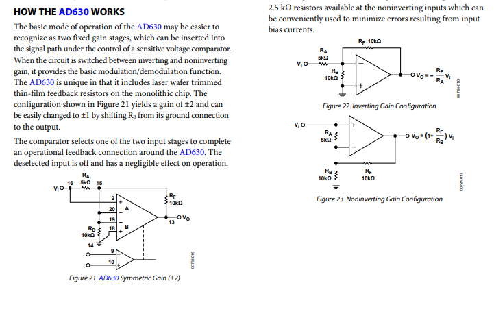

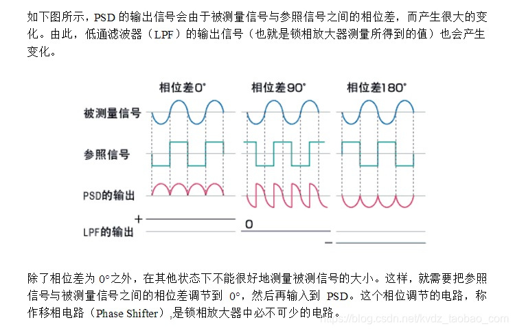

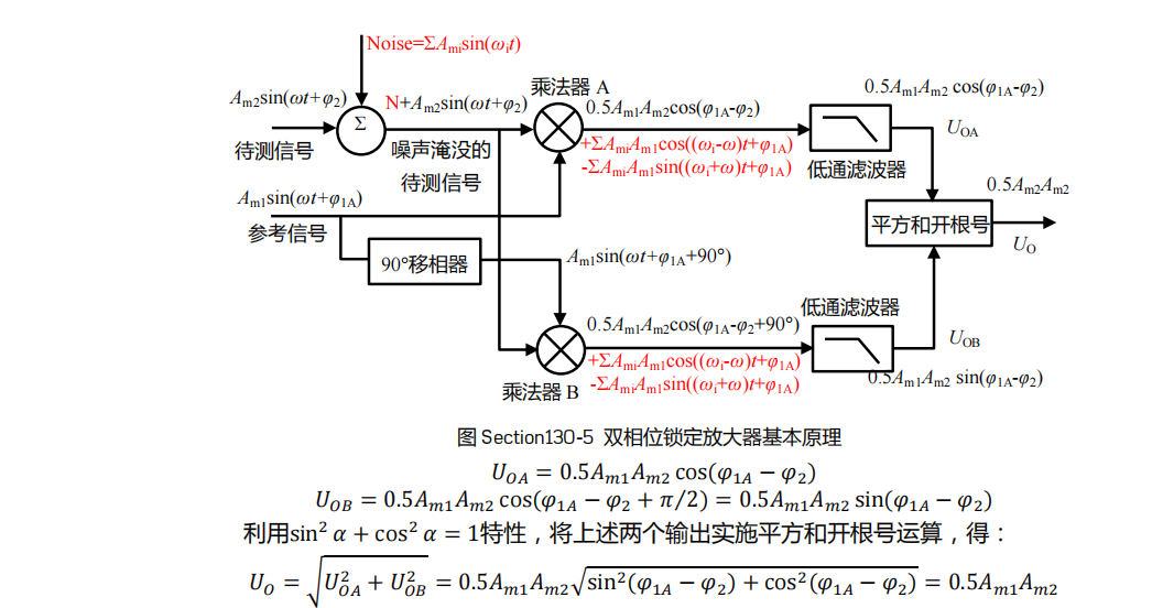

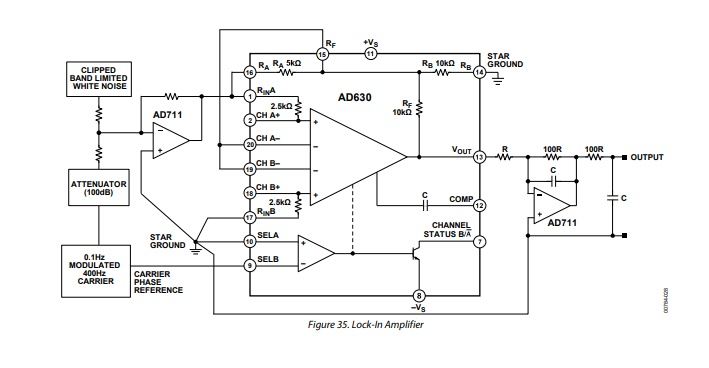

AD630锁相放大器是一款高精度平衡调制器,通过独特的信号处理机制实现了从复杂信号中提取特定频率和相位的目标信号。
简介:AD630锁相放大器是一款高精度平衡调制器,通过独特的信号处理机制实现了从复杂信号中提取特定频率和相位的目标信号。
创建时间:2024-07-12 15:00:06更新时间:2024-07-23 11:58:48
AD630是一款高精度平衡调制器,结合了灵活的换流架构,通过激光晶圆调整的薄膜电阻提供精度和温度温度稳定。它的信号处理应用包括平衡调制和解调,同步检波【synchronous detection】,相位检测,正交检波,相敏检波,锁相放大,和方波乘法。板上应用的电阻网络提供精确的±1,土2闭环增益在0.05%的精度(AD630B)。这些电阻用于精确配置多路器的增益为+1,2,3,4。或者,使用外部反馈,允许设计者实现高增益或者复杂转换的反馈拓扑结构。
出自新概念模拟电路

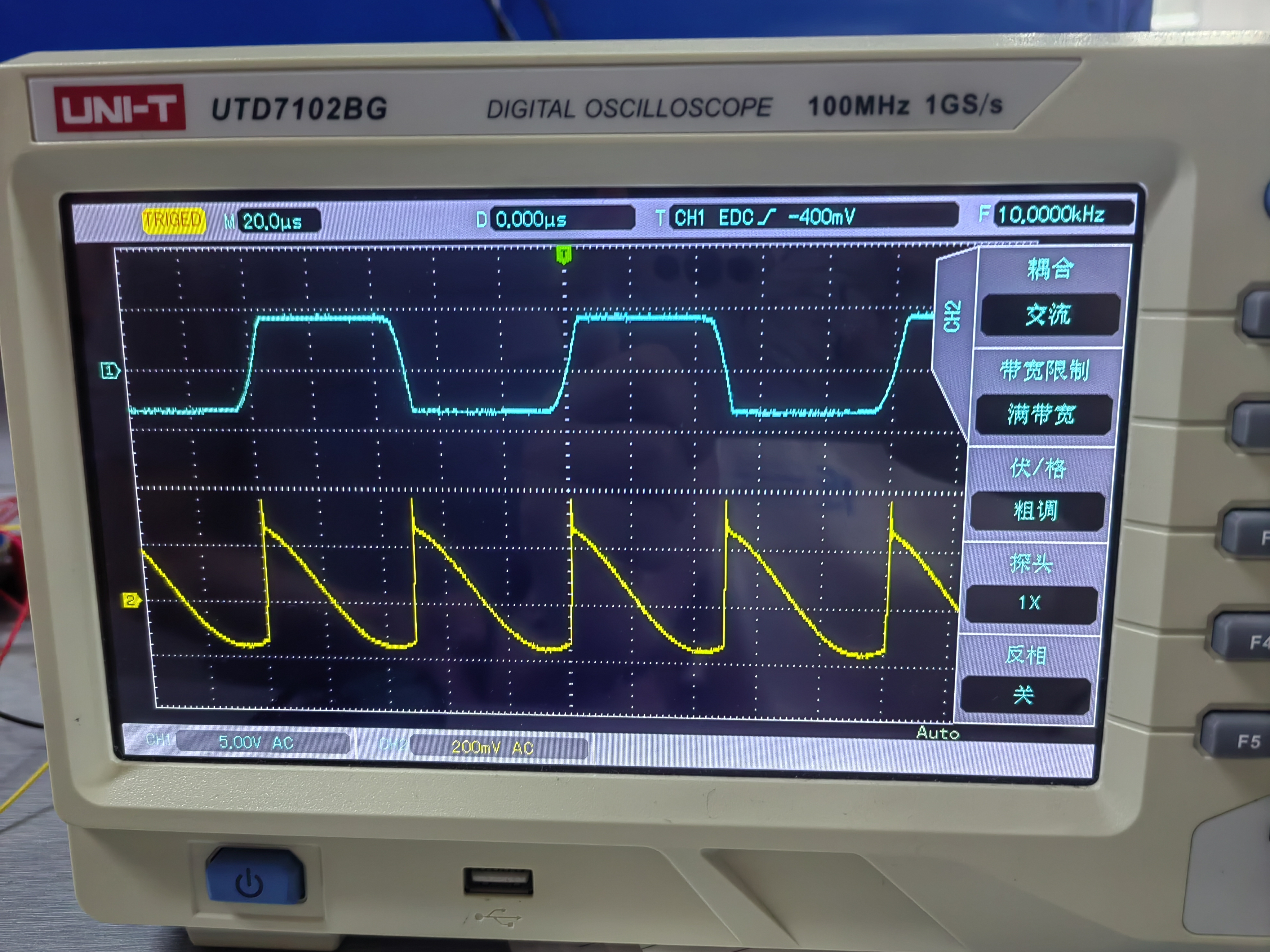

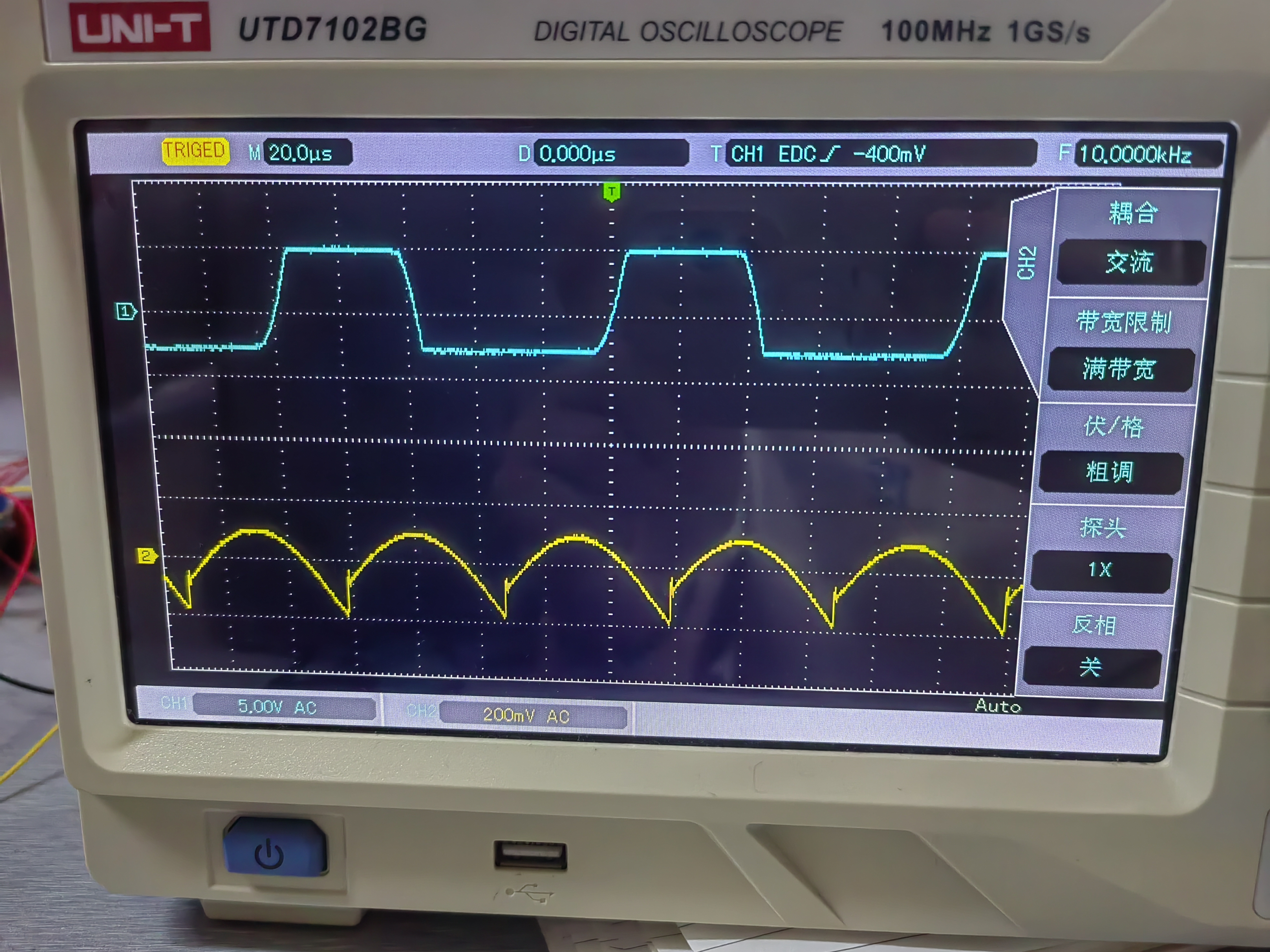

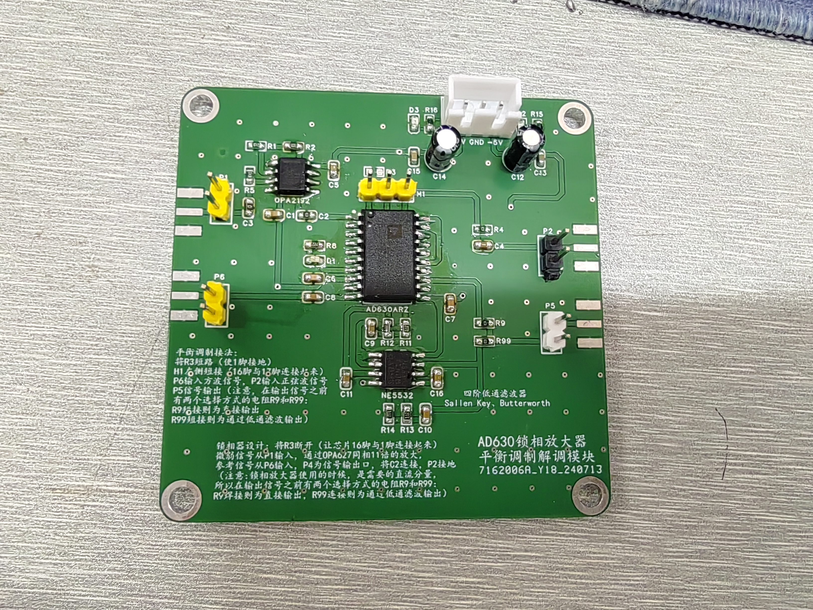

以下为实物图:
AD630锁相放大.ms14
