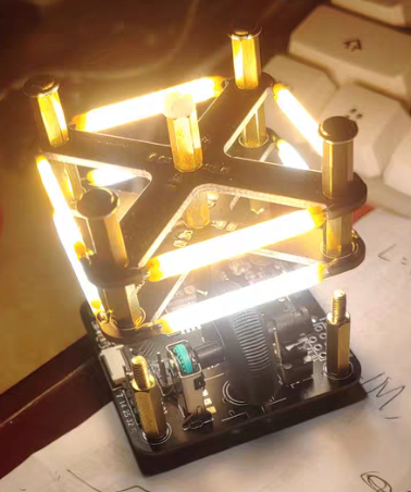

一个普通的亮度可调的台灯,有个ESP32...用了鼠标滚轮来调节亮度(性价比很低)
(简陋版本的效果图)
层与层之间使用铜柱连接,为了防呆,只有最中心的铜柱是供电的,四周的都是地.

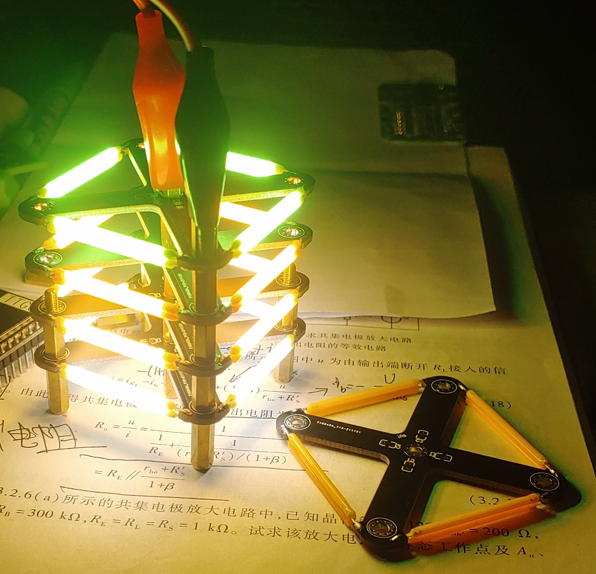

因为每个灯板之间都是并联,所以可任意调节灯板数量,也可以自由更换不同颜色的灯板制造不同氛♂围♀,比如下图绿色的:
也可以花式组合,比如像这样:

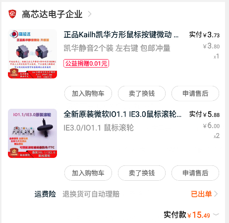

最下面的主板的开关和调光用的是鼠标上的滚轮与鼠标的编码器,主板没开槽,所以编码器的长度需要用13mm以上的;滚轮用的是微软的,长度不对需要手动削.

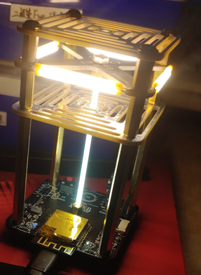

设计时想要加入wifi或蓝牙无线控制,所以用了ESP32作主控.不会arduino,用ESP-IDF写的程序(wifi功能还没写完).

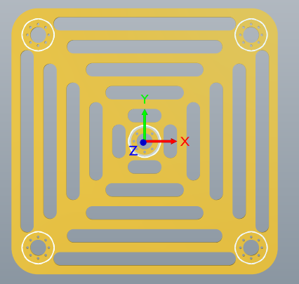

除此之外为了防止拨滚轮或意外压到LED灯丝,我又设计了个隔板,长下面这个样子:
(我用AD设计的,AD导出到LCEDA时这个隔板有大问题,所以就不放了.(其他两个文件因为转换,丝印会变化,问题不大))
