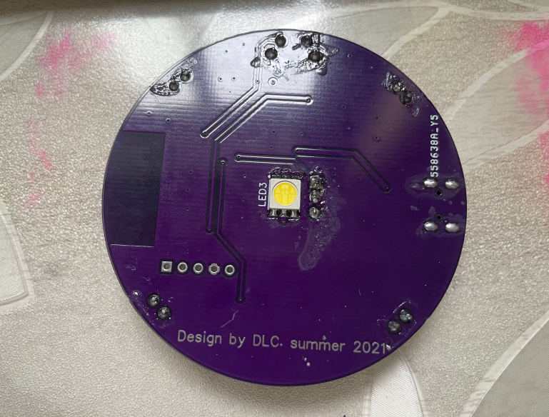

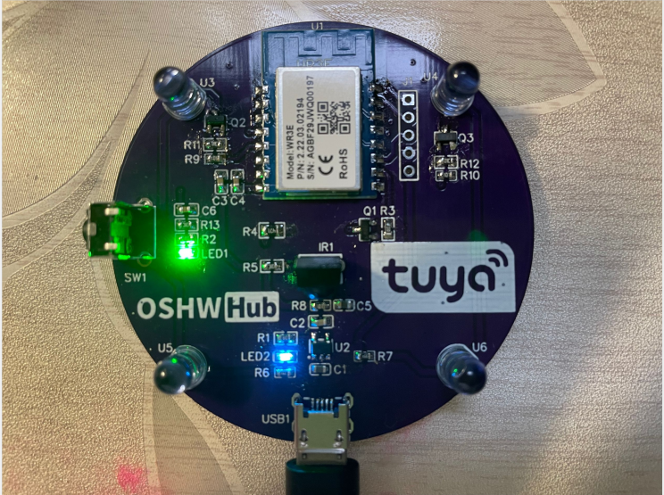

 硬件组成:
1.涂鸦智能WR3E组模
2.电源IC使用5V-3.3V的LDO
3.红外接收使用IRM-3638T红外接收管
4.红外发射使用4只IR333C。
5.插座开启/关断功能更改为夜灯灯珠开启/关断功能,使用0.2W暖光灯珠。
6.通用micro_USB接口供电
使用心得:
1.涂鸦组模联网非常方便,首先手机联网,给印制板上点后长压按键5秒,联网指示灯开始闪烁,手机打开APP添加设备,然后APP走进度条,然后设备就可以正常联网了。
2.学习红外功能,被学习的遥控器要对着红外接收管按压被学习按键,距离越短越好,中间不要有障碍物。
3.印制板摆放位置合适,被遥控设备才能正常被遥控,因为4个发射管角度有限制,按需调整摆放角度吧。
4.APP遥控设备受到网络延迟影响,略有延迟,即时性略差,基本不影响使用。
