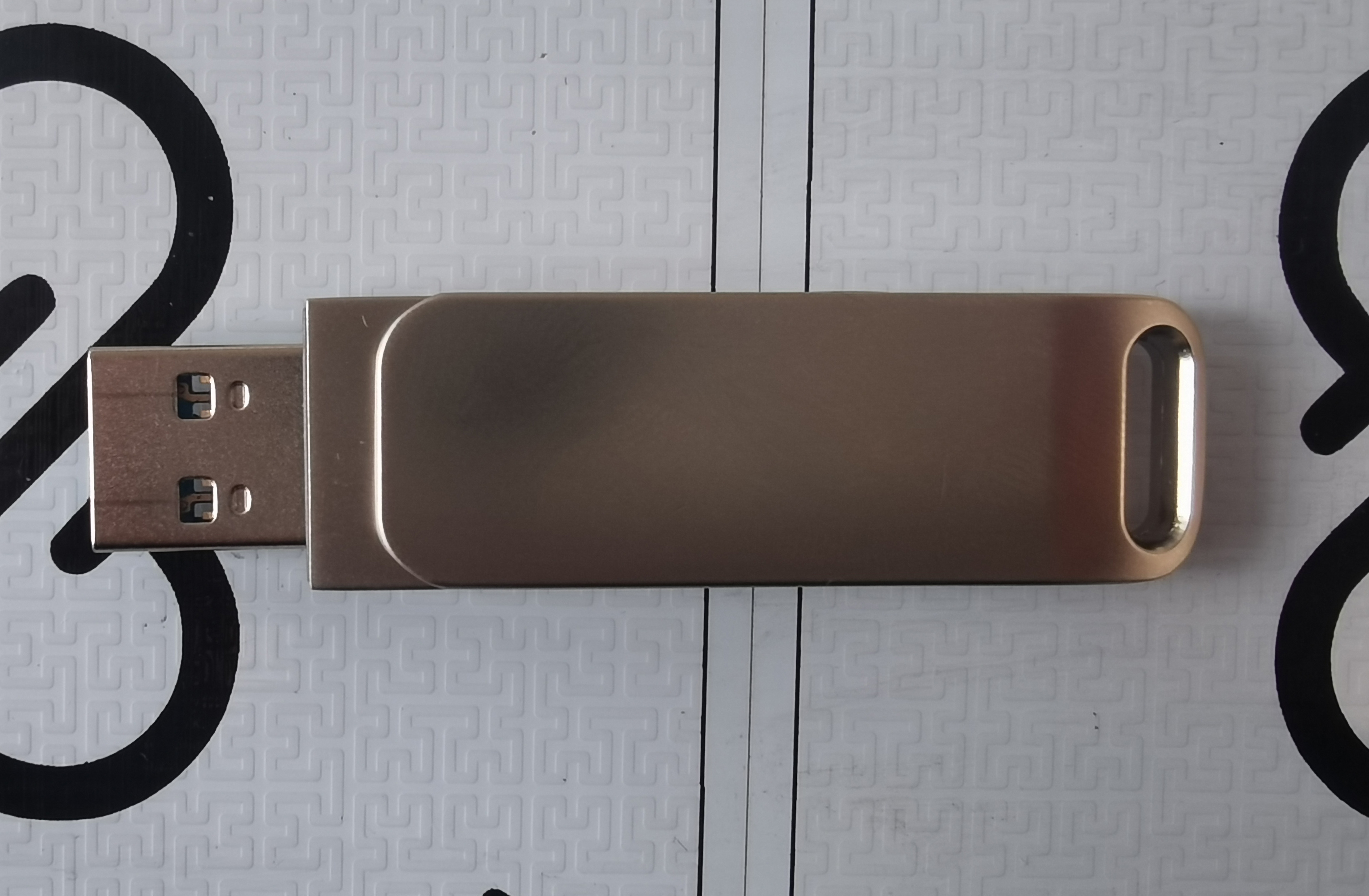

安装外壳
外壳+pcb

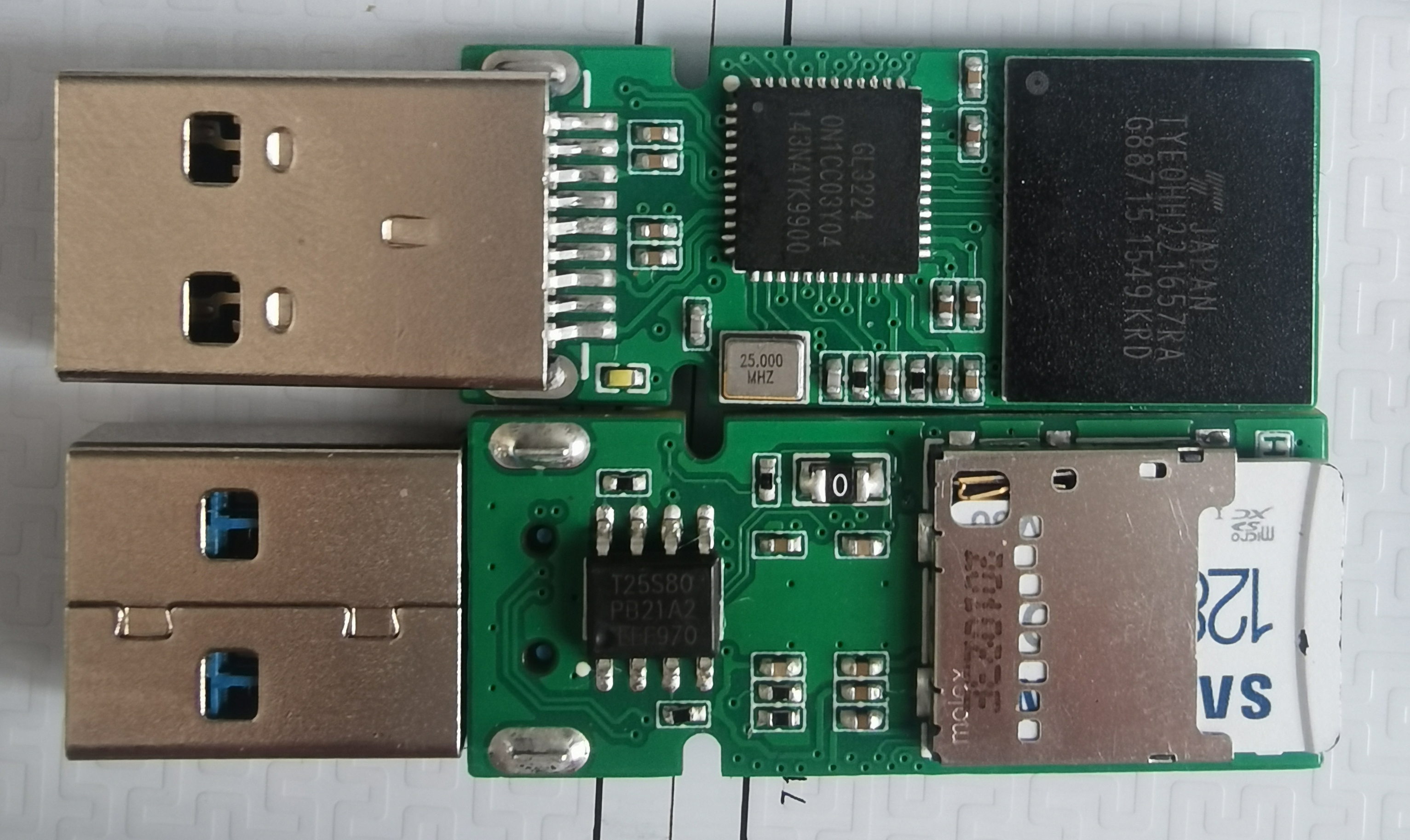

PCB正面
PCB背面

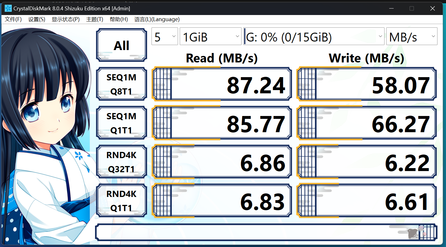

三星EMCP221
三星EMCP221读写速度

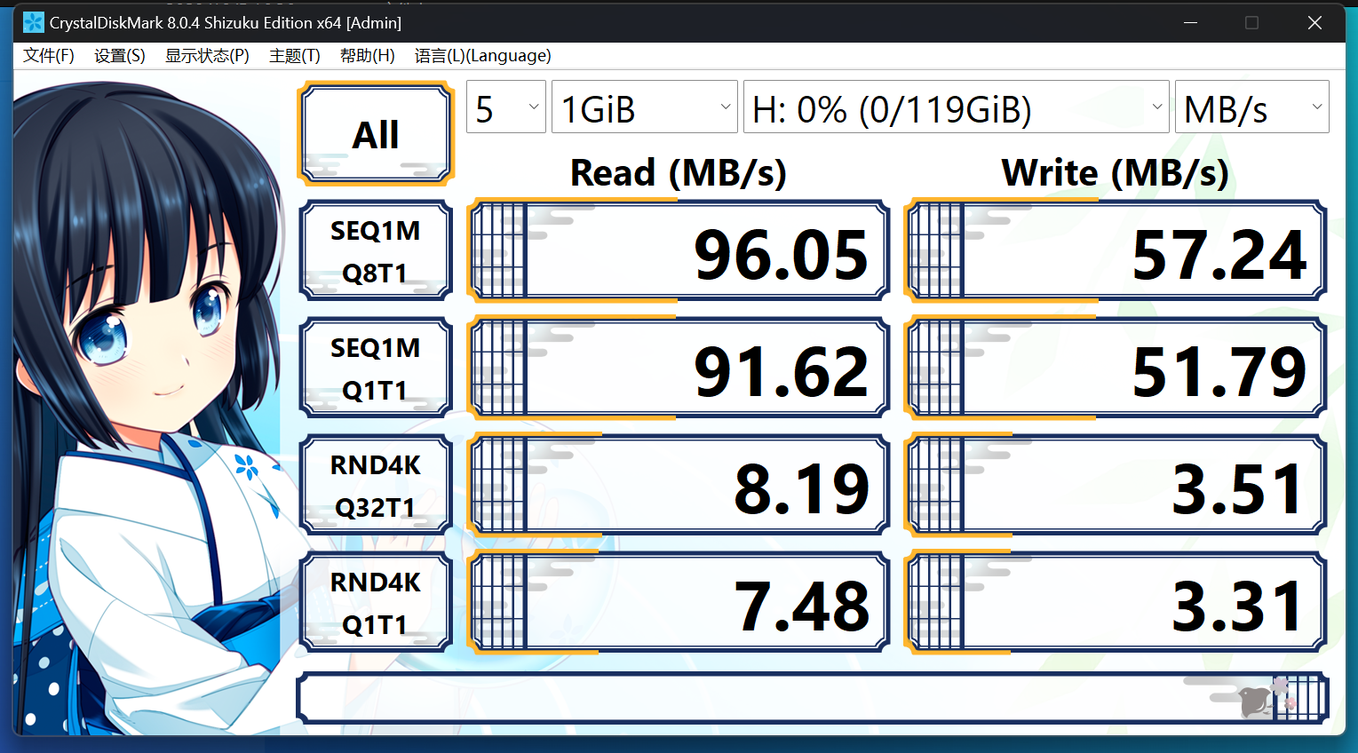

三星白卡
三星128G白卡读写速度

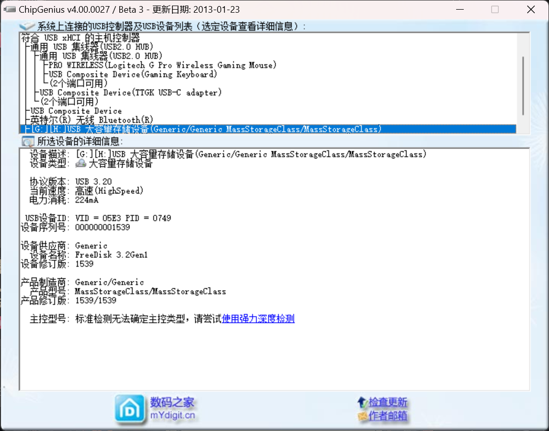

固件:
固件修改
通过修改固件可以实现设备名称自定义,这份固件加升级工具我放在附件。
