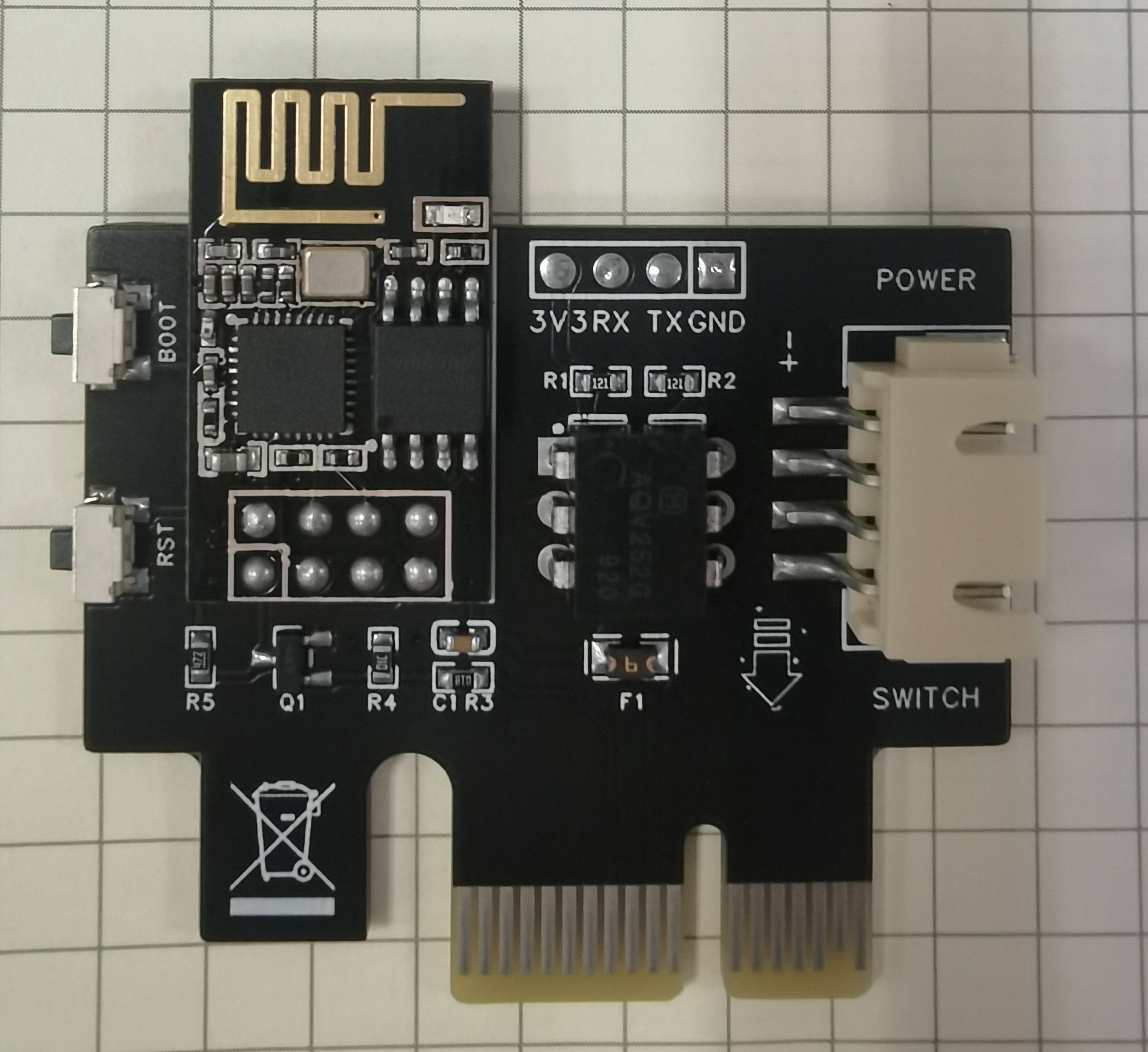

ESP01S这个模组有四个IO,但是仅有RX(IO3)在上电时不会产生电平跳变,上电时默认上拉,启动后默认低电平,虽说不完美但起码能用。其他IO就一言难尽了,上电时均会产生抖动,用来做输入是可以的,但是必须采用上拉输入,否则模组无法进入运行状态。
IO分配与功能:
IO0:BOOT按键,用于程序烧录和长按5s会重置配网信息;
IO1:开机检测输入引脚;
IO2:板载LED灯显示网络状态,配网和未成功联网时闪烁,成功联网并接入blinker服务器后常亮;
IO3:控制电脑开关机。

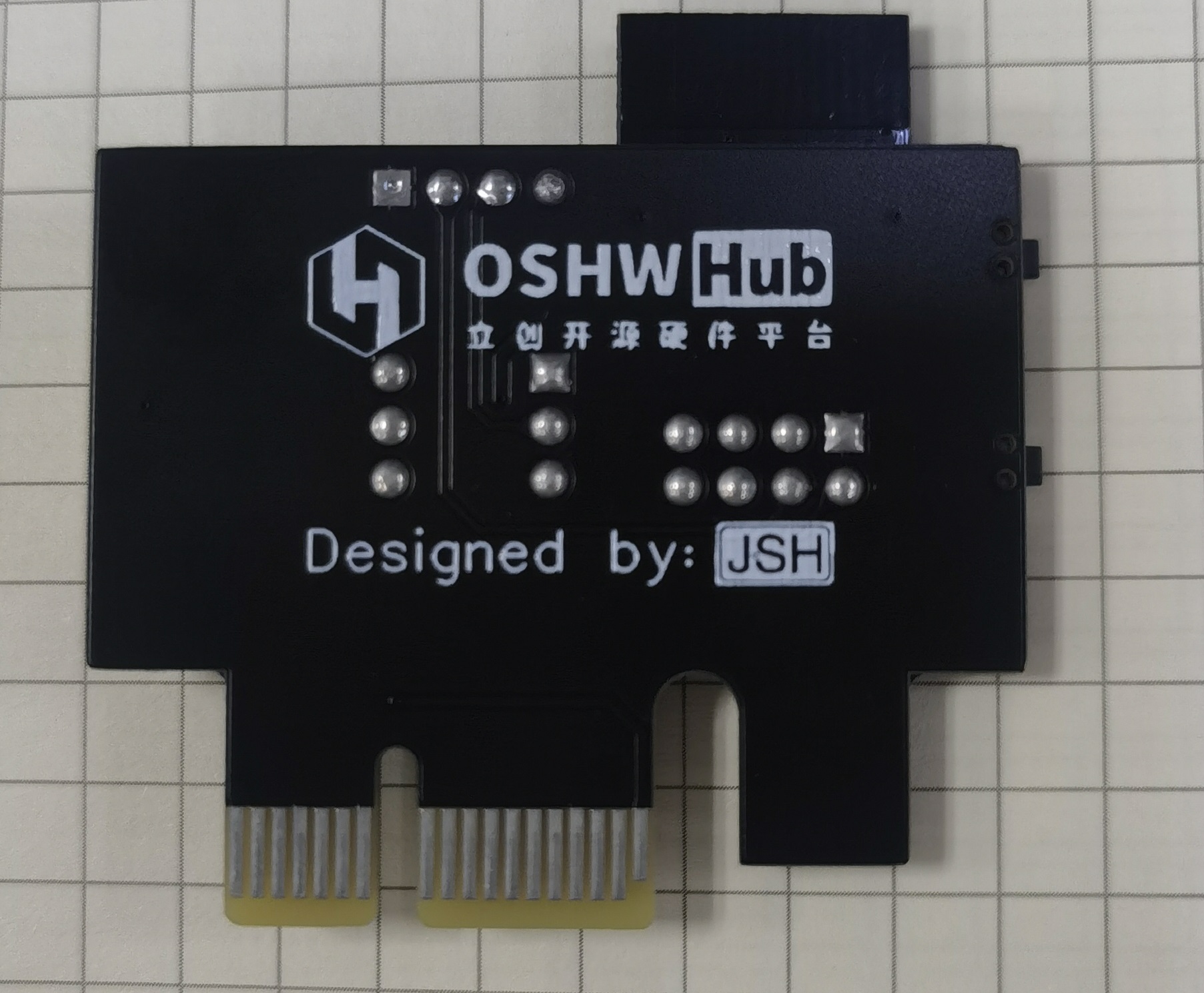

PCB实物图:

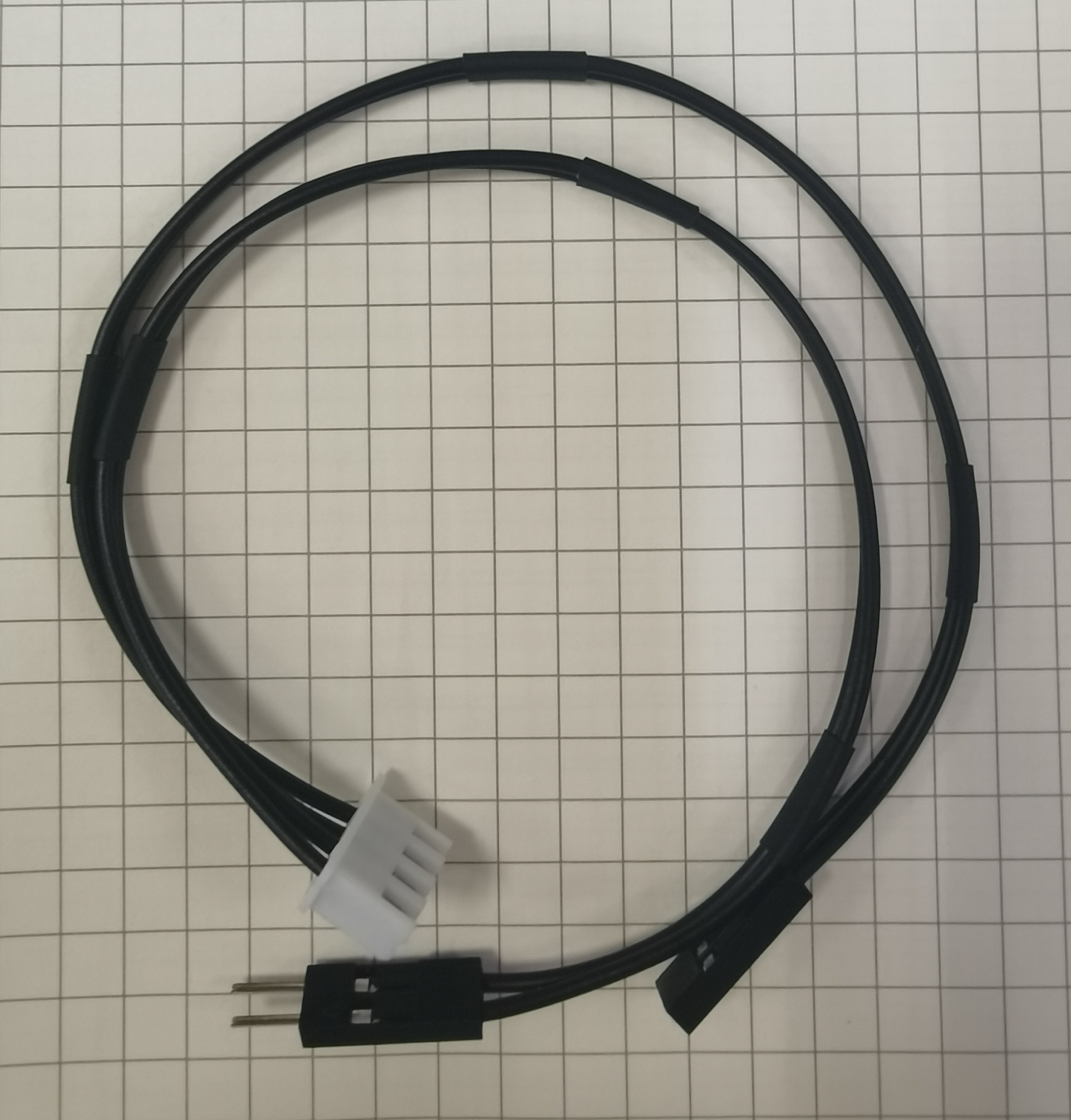

此开机卡需要制作延长线,Power Switch端子(XH2.54)有4pin,将上下2pin分为两组,一组接到主板的power sw(使用2P排母),一组接到机箱的power SW(使用2p插针),两组线均不分正负极。长度根据自己的机箱裁剪,图片如下。

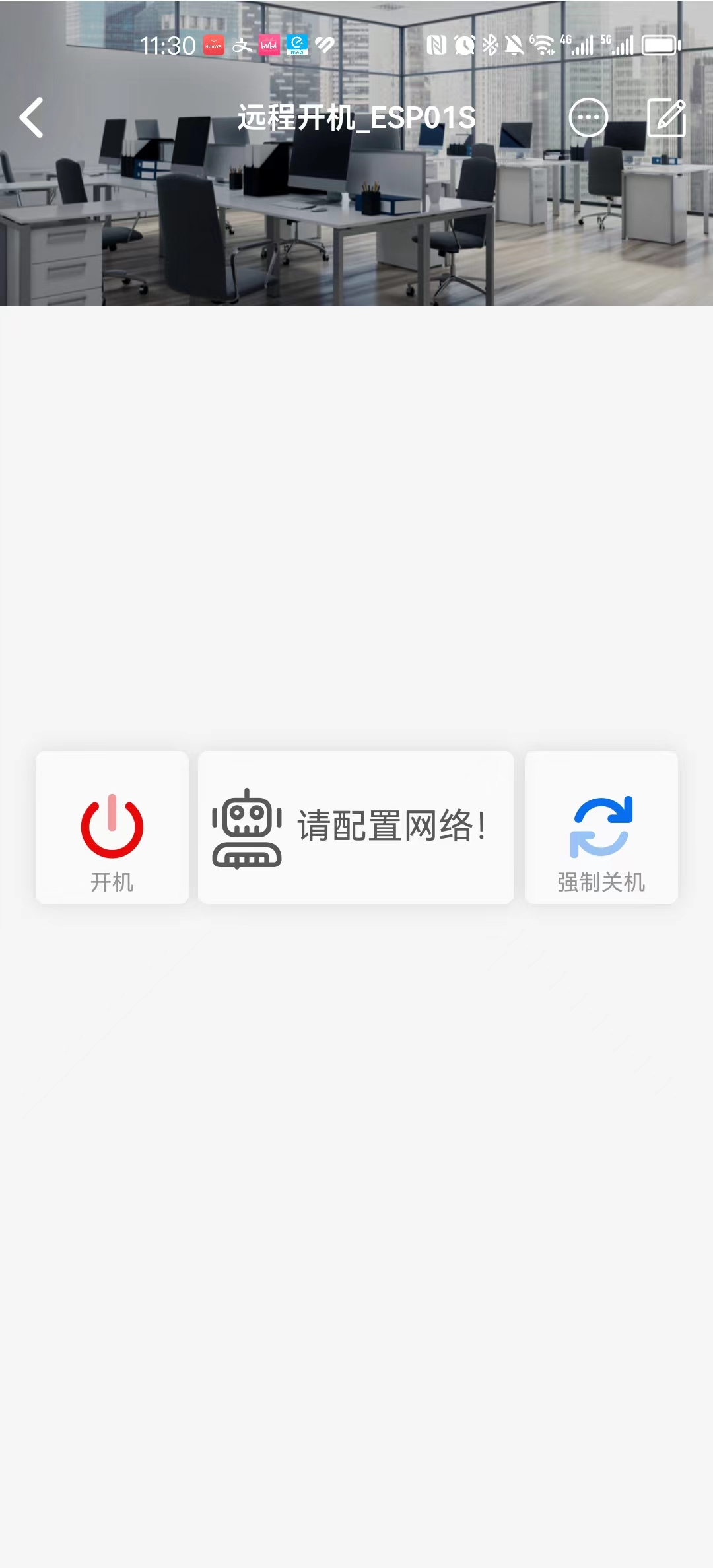

本次代码不开源,但会上传bin文件和blinker界面配置文件。下面讲述如何使用,首先,去学习点灯blinker怎么创建设备,并导入我上传的blinker界面配置。其次,将代码烧录好并重启,板载LED会进入闪烁状态,10S后会有NetWaker-WIFI的网络放出,连接此wifi后会弹出WEB配网页面,输入wifi信息和blinker设备的密钥,然后点击保存即可。如果输入的信息都是正确的,板载LED闪烁后会常亮,Blinker设备也会显示在线。最后将电脑关机断电,将开机卡插入PCIE插槽,延长线分别进入接入主板开机口和机箱开机线。电脑上电,观察板载LED状态,如果不亮去bios调整电源APM的pcie选项,如果短暂闪烁后常亮,此时则基本ok,使用blinker进行开机测试。
