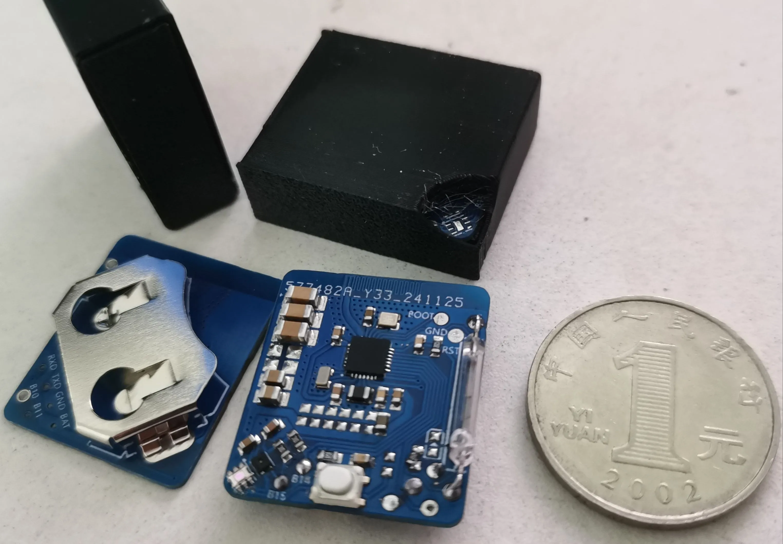

BTHome格式的CH592低功耗门磁+照度+温湿度+无线按钮
3.7k
29
一个基于沁恒 CH592F 芯片、使用 CR2032 电池供电的超低功耗(@6.6uA)智能家居设备。使用BTHome的加密格式广播蓝牙数据,可以提供门窗开闭、温湿度、照度信息,也可当成无线按钮使用。
简介:一个基于沁恒 CH592F 芯片、使用 CR2032 电池供电的超低功耗(@6.6uA)智能家居设备。使用BTHome的加密格式广播蓝牙数据,可以提供门窗开闭、温湿度、照度信息,也可当成无线按钮使用。
复刻成本:9.9
CC BY-NC-SA 4.0
创建时间:2024-12-28 16:32:38更新时间:2025-07-07 10:01:39
