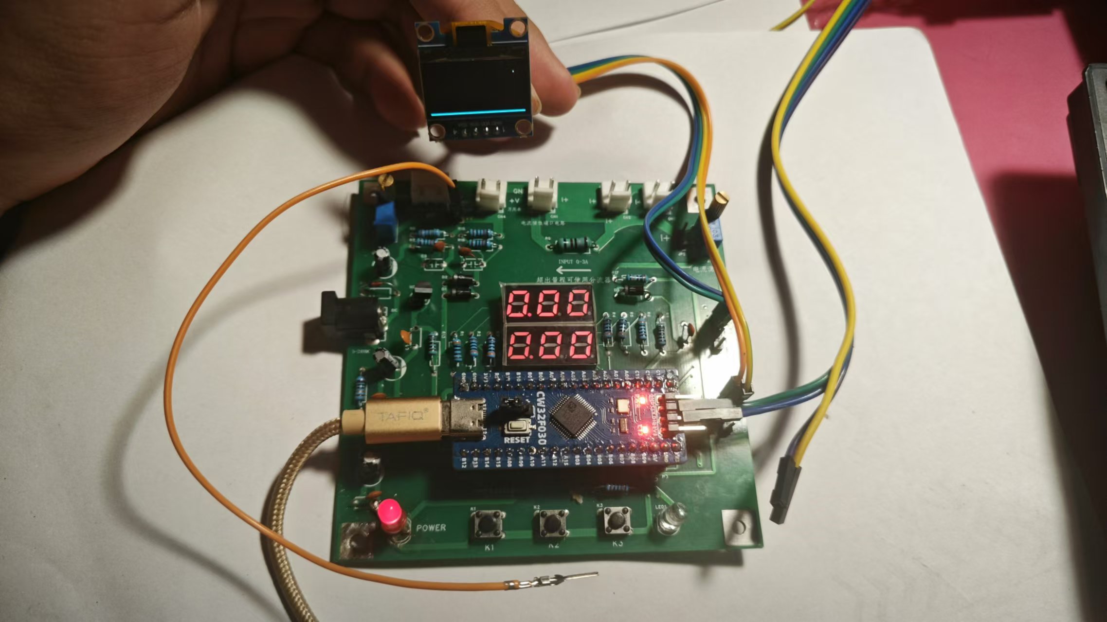

使用立创开发板完成电压电流表制作同时添加一个oled屏幕作为示波器屏幕同时显示电压波形
简介:使用立创开发板完成电压电流表制作同时添加一个oled屏幕作为示波器屏幕同时显示电压波形
电压电流表训练营【立创开发板&CW32】
创建时间:2024-07-17 19:33:30更新时间:2024-08-26 17:32:17
讲解视频链接:
实物展示:
修改与改进:
1、电源部分红色LED放反了(已修改)
2、开发板供电5V网络名称不对5V->+5V(已修改)

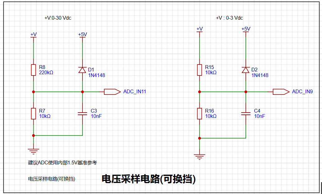

2、电压采样电路
本项目设计分压电阻为220K+10K,因此分压比例为22:1(ADC_IN11)
电压采集电路中,将外界的0-30V电压通过串联分压的方式,将电压缩小到单片机的输入范围(0-1.5V),并且可以通过换挡来提高对低电压测量的精度。该电路中D1是保护二极管,当电压大于芯片的最大输入电压5V是会被钳位在5V。

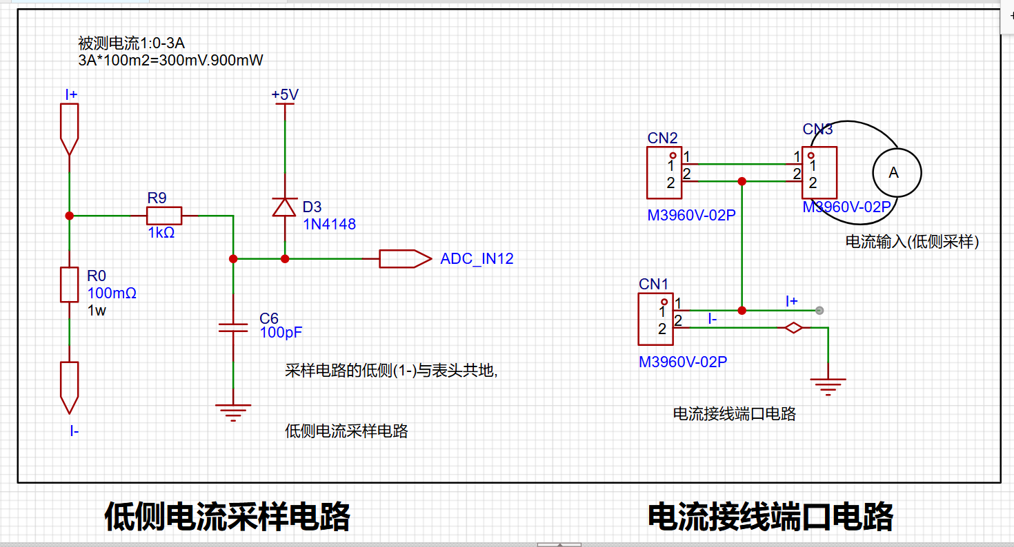

3、电流采样电路
本项目采用低侧电流采样电路进行电流检测,采样电路的低侧与开发板表头接口共地
在使用板上模拟电流学习时,不要焊接R0电阻。
本项目设计的采样电流为3A,选择的采样电阻(R0)为100mΩ
  1. 预设计测量电流的最大值,本项目中为3A
  2. 检流电阻带来的压差,一般不建议超过0.5V
  3. 检流电阻的功耗,应当根据该参数选择合适的封装,本项目考虑到大电流时的功耗(温度)问题,选择了1W封装的金属绕线电阻
  4. 检流电阻上电压的放大倍数:本项目中没有使用运放搭建放大电路,因此倍率为1
  5. 如需应对不同的使用环境,尤其是电流较大的场景,可以将R0电阻更换为康铜丝或者分流器,可以更具实际使用场景,选择替代。出于安全和学习用途考虑,本项目对超出3A量程不做过多探讨,但原理一致。
电流采样电路中通过100mΩ的采样电阻来将电流转换为电压信号给ADC识别,这个采样后期可以通过选取更小的采样电阻+放大器来减小100欧姆电阻上的功率损耗。这里100欧姆电阻使用的是1/2W功率的电阻。
串联1K电阻(R0)的作用:
  1. 保护ADC引脚:
  • 在ADC引脚前串联电阻可以起到一定的限流作用,防止在特殊情况下(如高电压输入或短路)电流过大而损坏ADC引脚。
  • 减少瞬态电流对ADC转换器性能的影响。
  1. 滤波和降噪:
  • 电阻与ADC引脚后端的电容可以构成一个RC低通滤波器,有助于减缓信号的快速边沿,降低高频噪声对ADC采样的影响。
  • 在高精度应用中,这种滤波效果对于提高信噪比(SNR)和确保测量准确性至关重要。
4、OLED显示屏
本项目使用0.96英寸的IIC显示屏来显示获取电压的波形
5、数码管显示
本项目采用了数码管作为显示单元。
在本项目中使用了两颗0.28寸的三位共阴数码管作为显示器件,相较于显示屏,数码管在复杂环境中拥有更好的识别度,可以根据实际使用环境的需求,改为更小的限流电阻实现更高的数码管亮度;在另一方面,数码管拥有较好的机械性能,不会像显示屏一样容易被外力损坏。在工业等有稳定可靠性应用中,多被采用。从开发版学习的角度来看,更易有目的的学习电子测量原理相关开发。
在本项目中,经过实际测试,数码管的限流电阻(R1~R6)被配置为300Ω,对应的亮度无论是红色还是蓝色数码管,均具有较好的识别度,且亮度柔和不刺眼。
严格来讲,限流电阻应该加在段上,加在位上,会影响显示效果。我们实际设计加在位上,省几个电阻,但对显示影响并不突出。所以还是加在位上,图个方便。

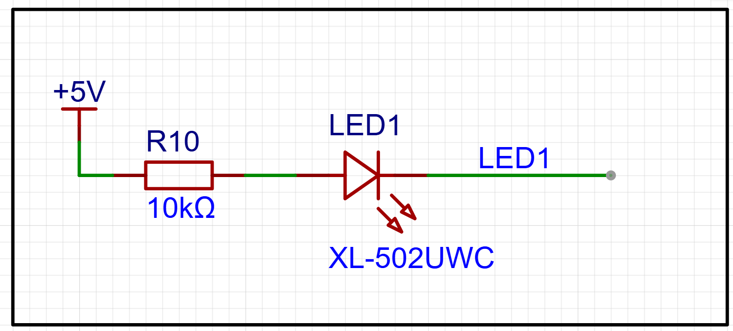

6、LED指示灯
由于芯片I/O往往灌电流的能力大于拉电流的能力,所以,LED1设计为I/O低电平有效(亮)。
出于减少LED对电流的消耗的考量,放弃部分LED亮度,减少器件参数类型,将LED的限流电阻选择为10K。
(这里觉得暗可以换小一点的电阻)

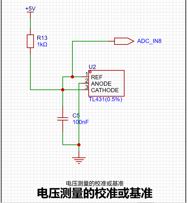

8、用于电压测量校准的TL431电路设计
本项目额外增加了一个TL431电路用来提供一个2.5V的基准电压,可用于给芯片一个用于校准AD的外部电压基准,从产品设计角度来讲,由于CW32本身的ADC性能优势,可以不需要此电路。在开发板上设计此电路,用于学习相关应用原理。
TL431算是一个比较“老”的器件了,很经典,应用很广泛,现在在很多电子产品中仍然有其身影。
可能很多新手初次接触此器件,我们简单的讲讲此产品的原理,方便大家更好的应用TL431。
TI从名称上,将其定义为:精密可编程基准,我们在参考文献的第一页上,可以重点关注几个特性。
精密:精密,说明其输出电压非常准。我使用的为±0.5%精度的TL431,在室温下,板上实测2.495V。相较于常见的稳压二极管,精度天差地别。在应用电路图中,TL431内部以一个稳压管的符号做示意。
可调输出电压:可调输出电压在Vref到36V之间,我们在项目中使用输出Vref电压。Vref电压约为2.5V。所以我们在描述中用2.5V,实际是约等于的。
灌电流能力:也就是输出电压的引脚可以提供多少电流,这与在应用电路中的电阻(R13)的阻值有很大关系。不能低于1mA。如果没有灌电流的需求,则不要将电流设计过大,造成不必要的功耗影响。
