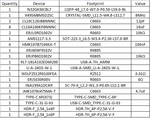

5、BOM清单

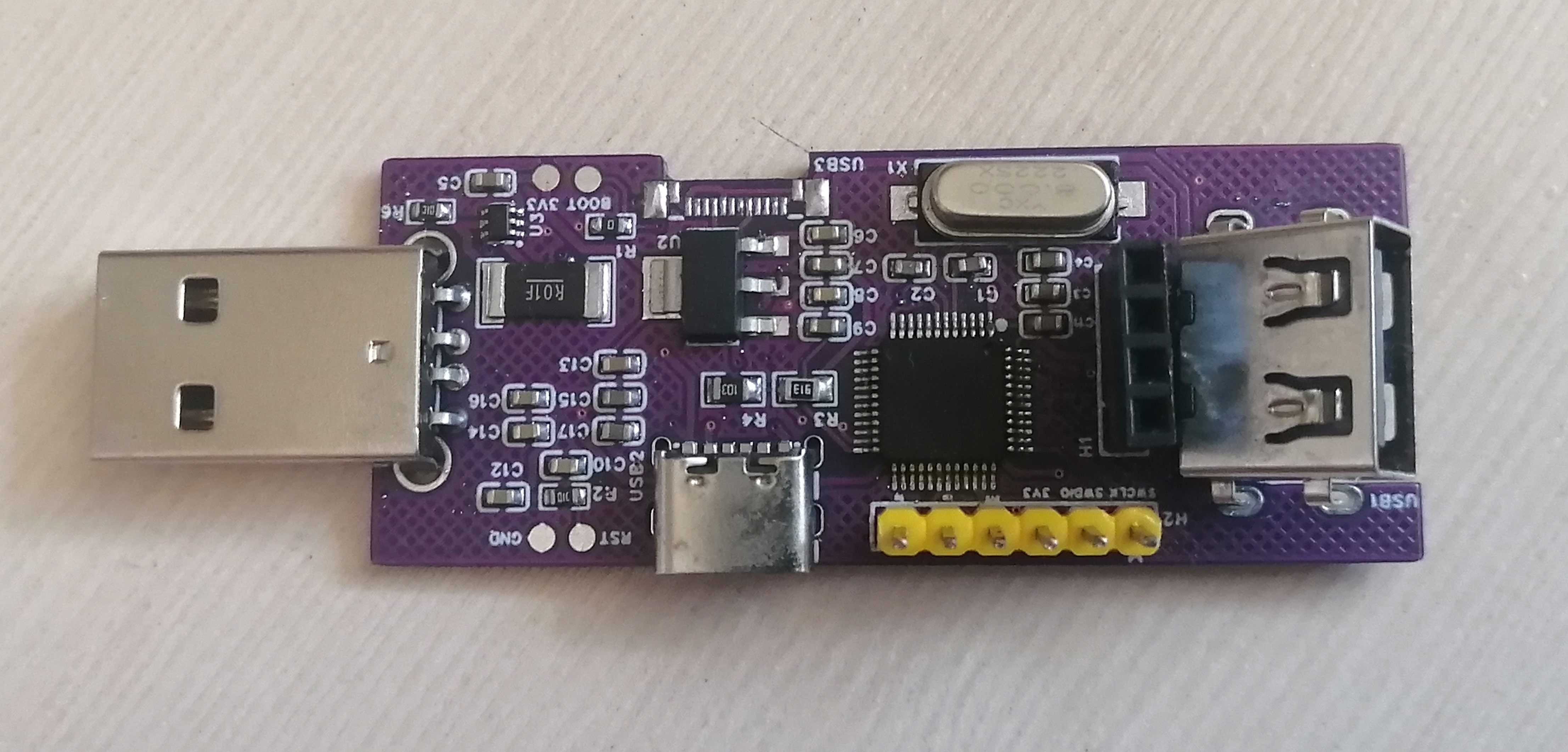

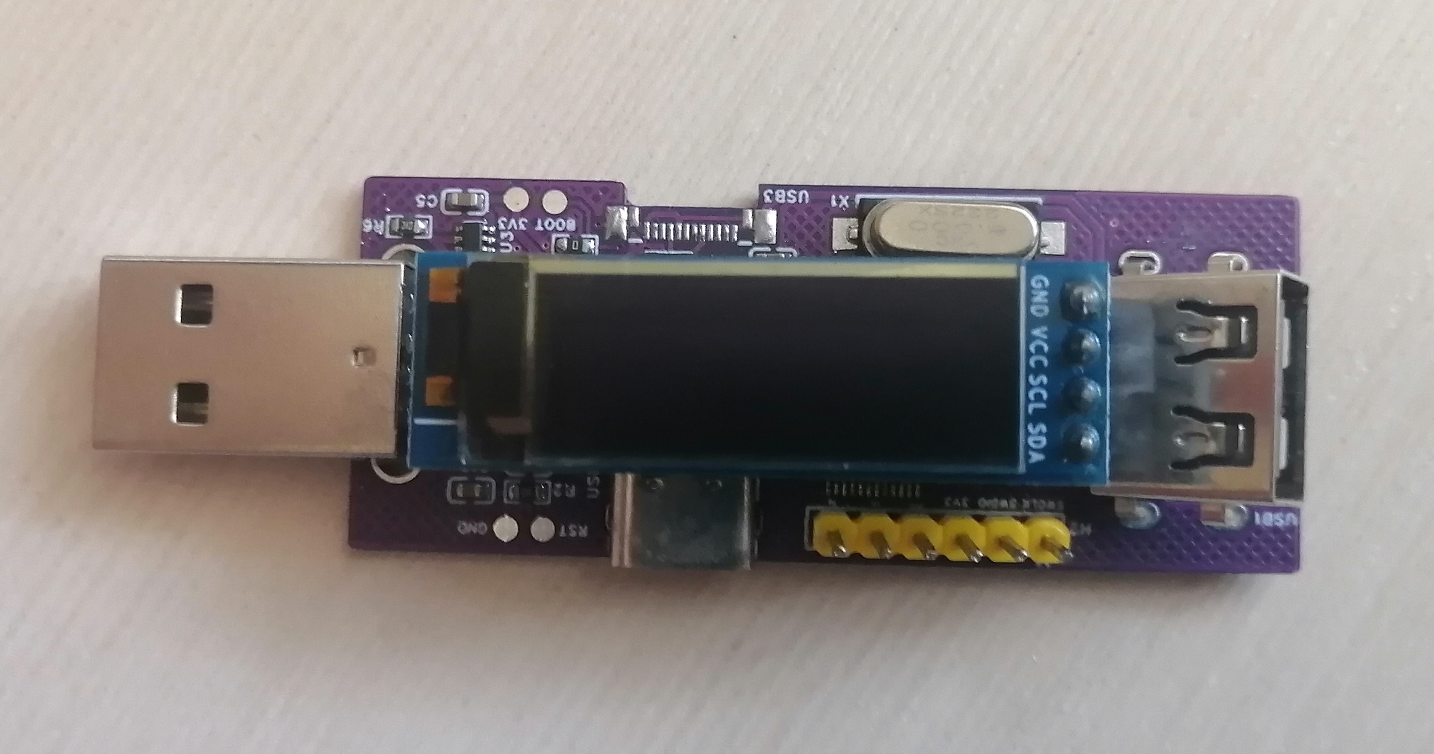

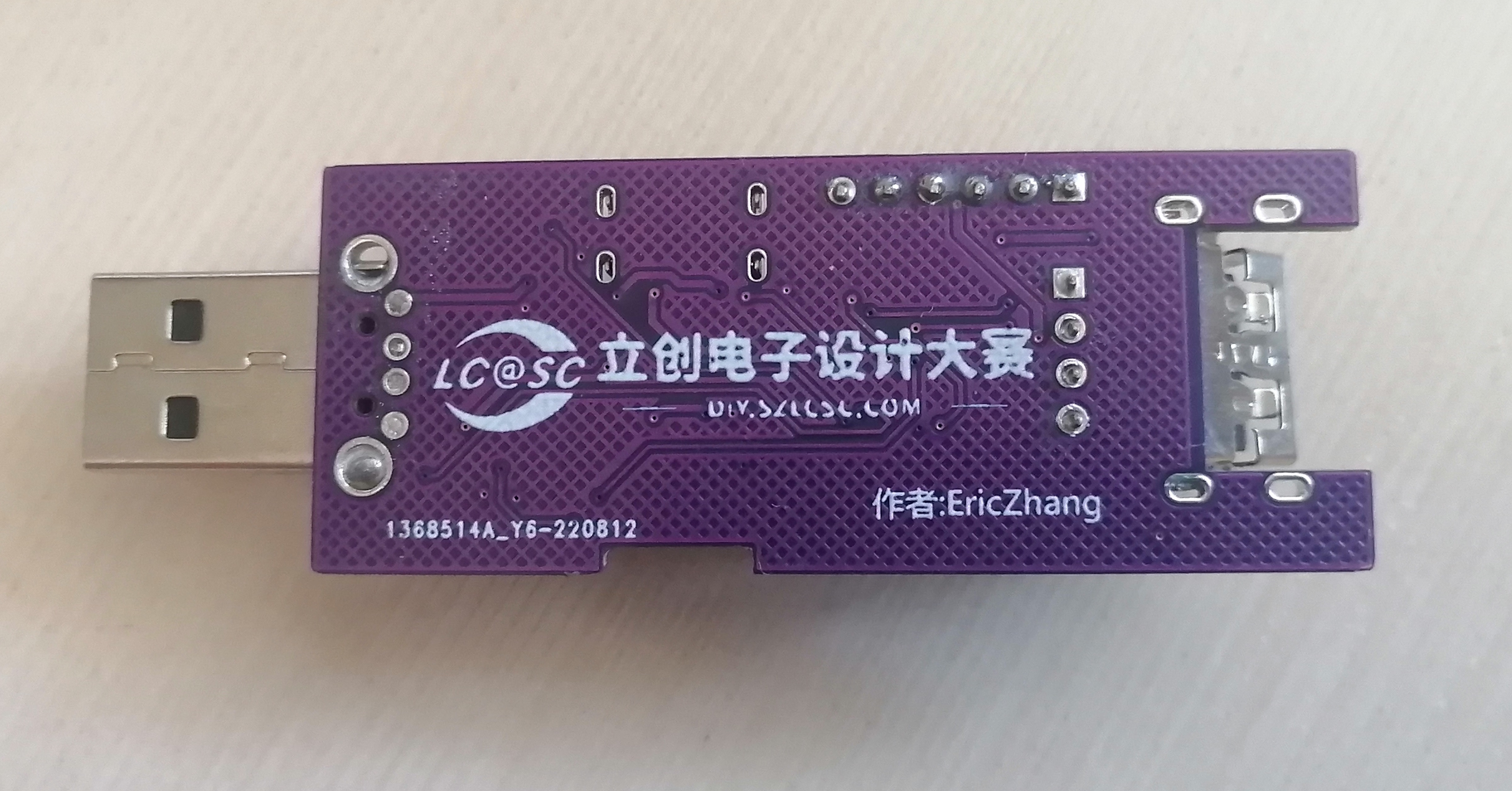

6、成品图片
程序没有过多修改,此处保留原版程序。
