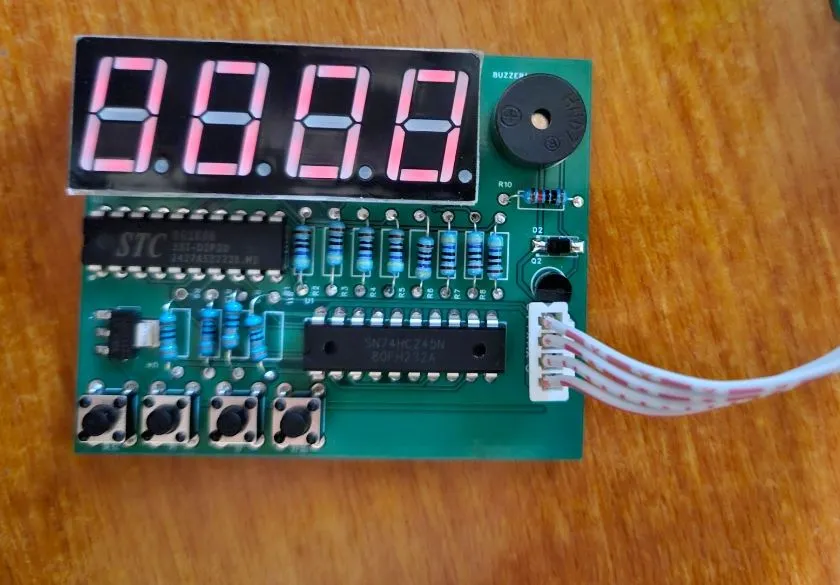

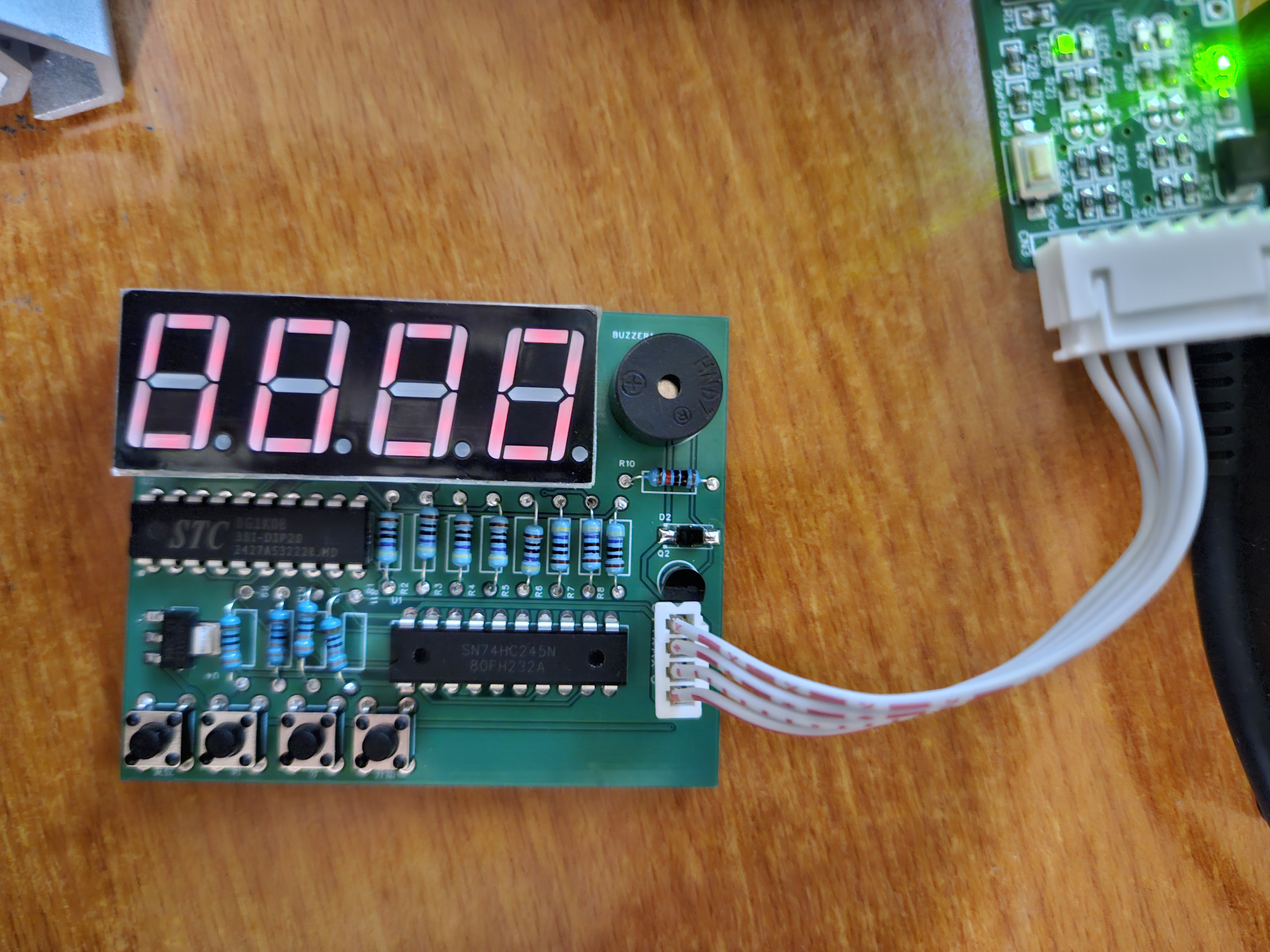

基于STC8g1k08 16pin-dip封装,数码管这里限流电阻应该小一点,我这里选择的有点大了,导致拍照效果不太好,数码管显示不太清楚,但是功能正常
