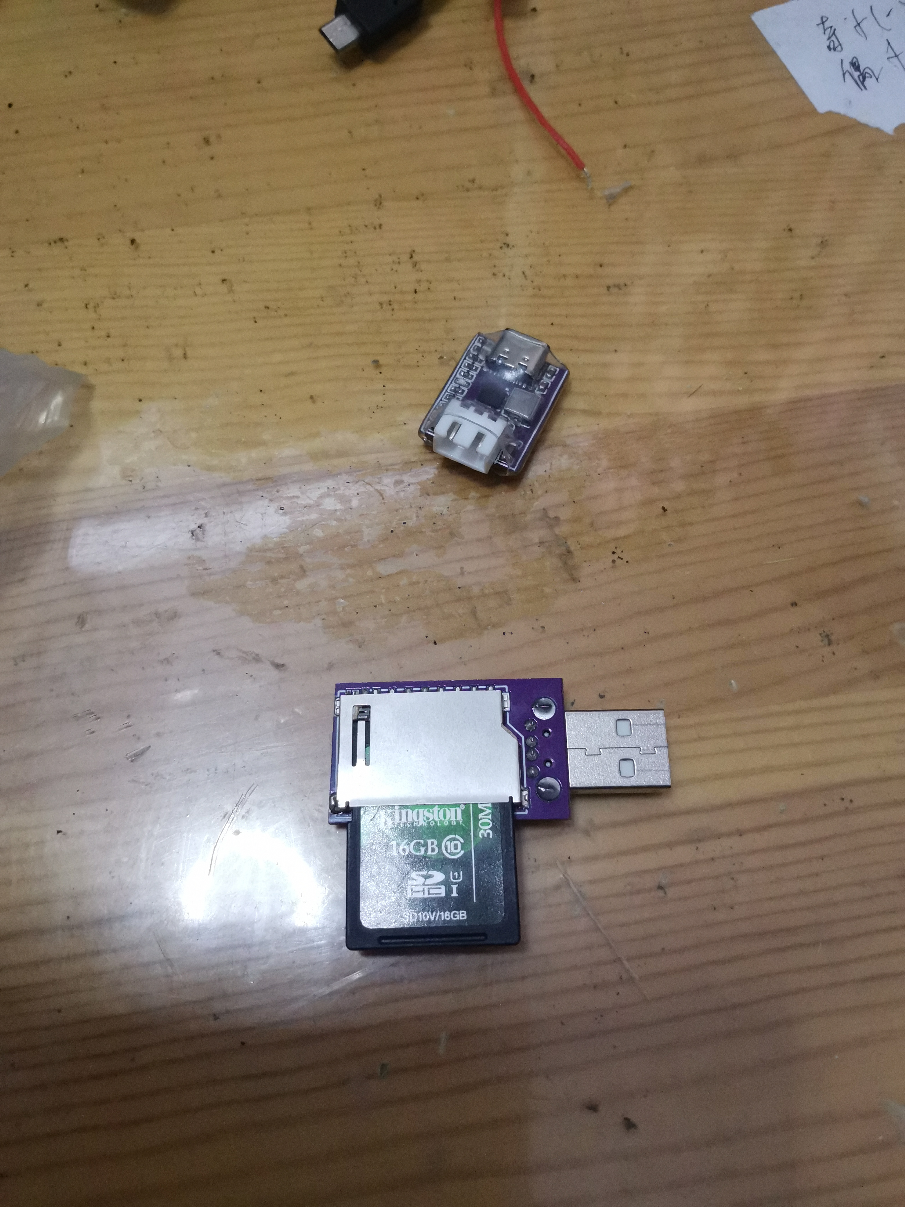

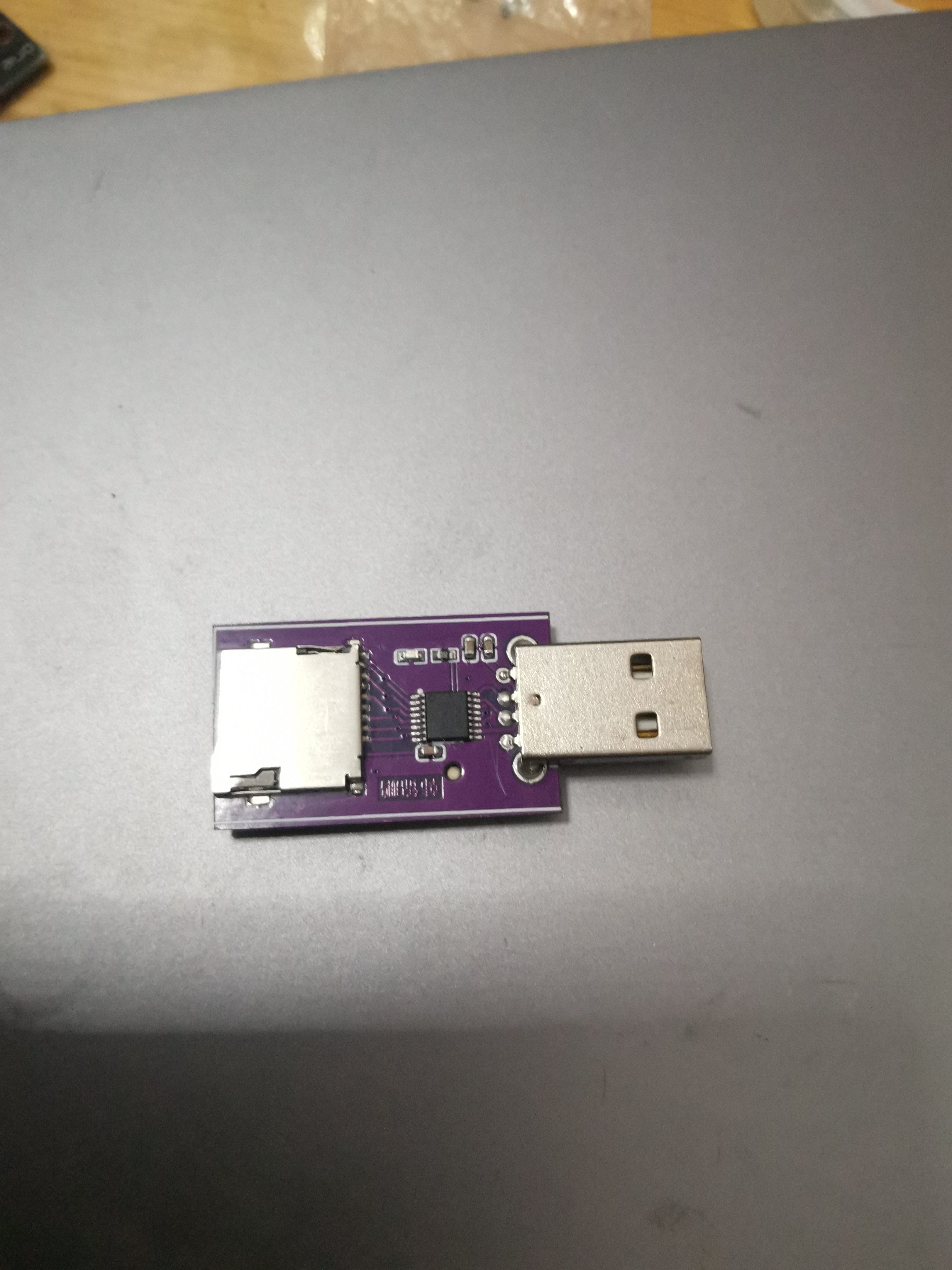

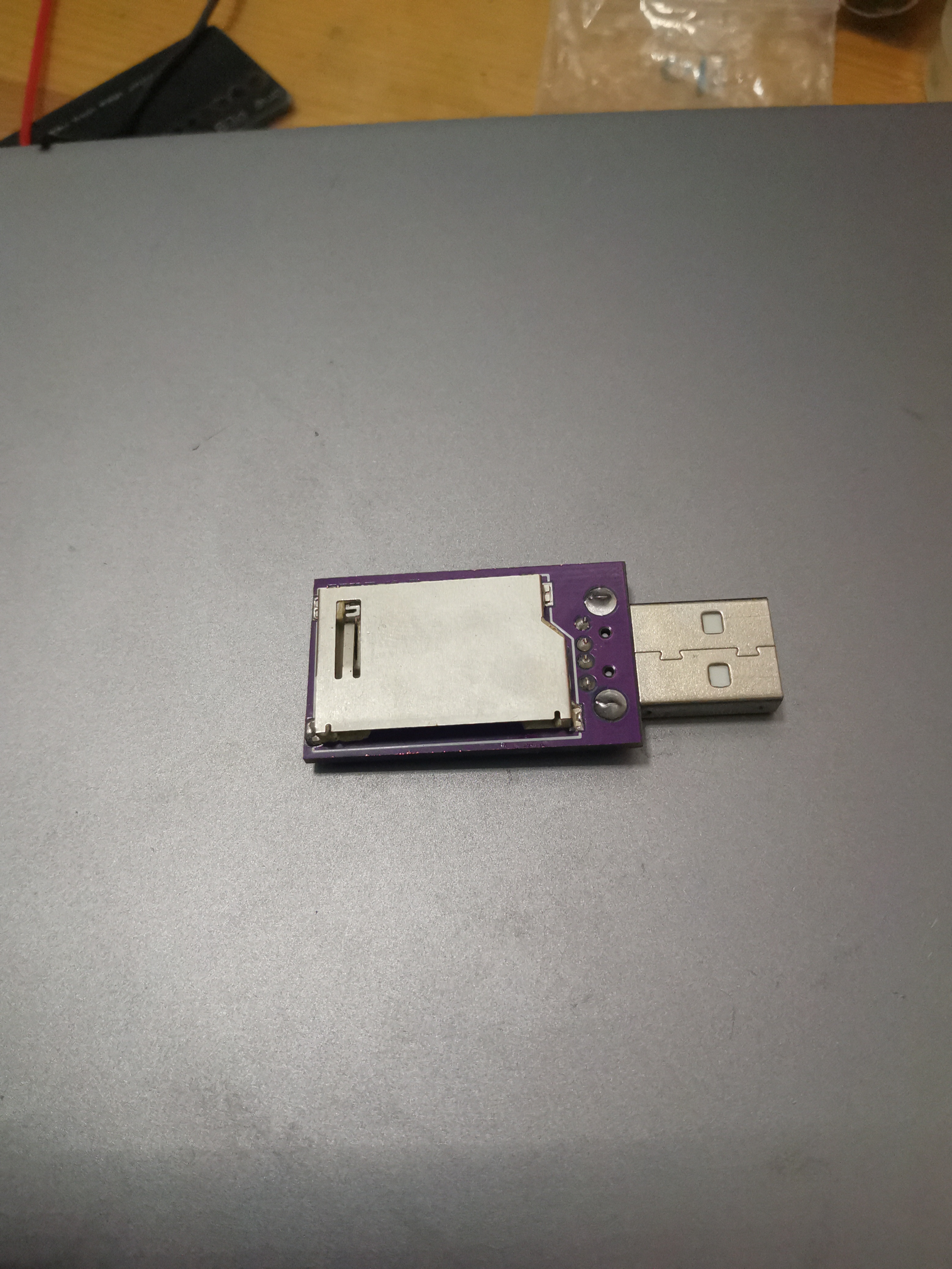

全0603,手残党的福音,无需烧录程序;已验证,可放心使用。
简介:全0603,手残党的福音,无需烧录程序;已验证,可放心使用。
创建时间:2023-11-05 18:28:03更新时间:2023-11-06 09:48:33
由于没有使用双主控,所以一次只能查一个不能同时插,(加个SL2.1A就可以了)

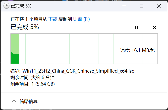

速度测试,使用三星256G白卡
