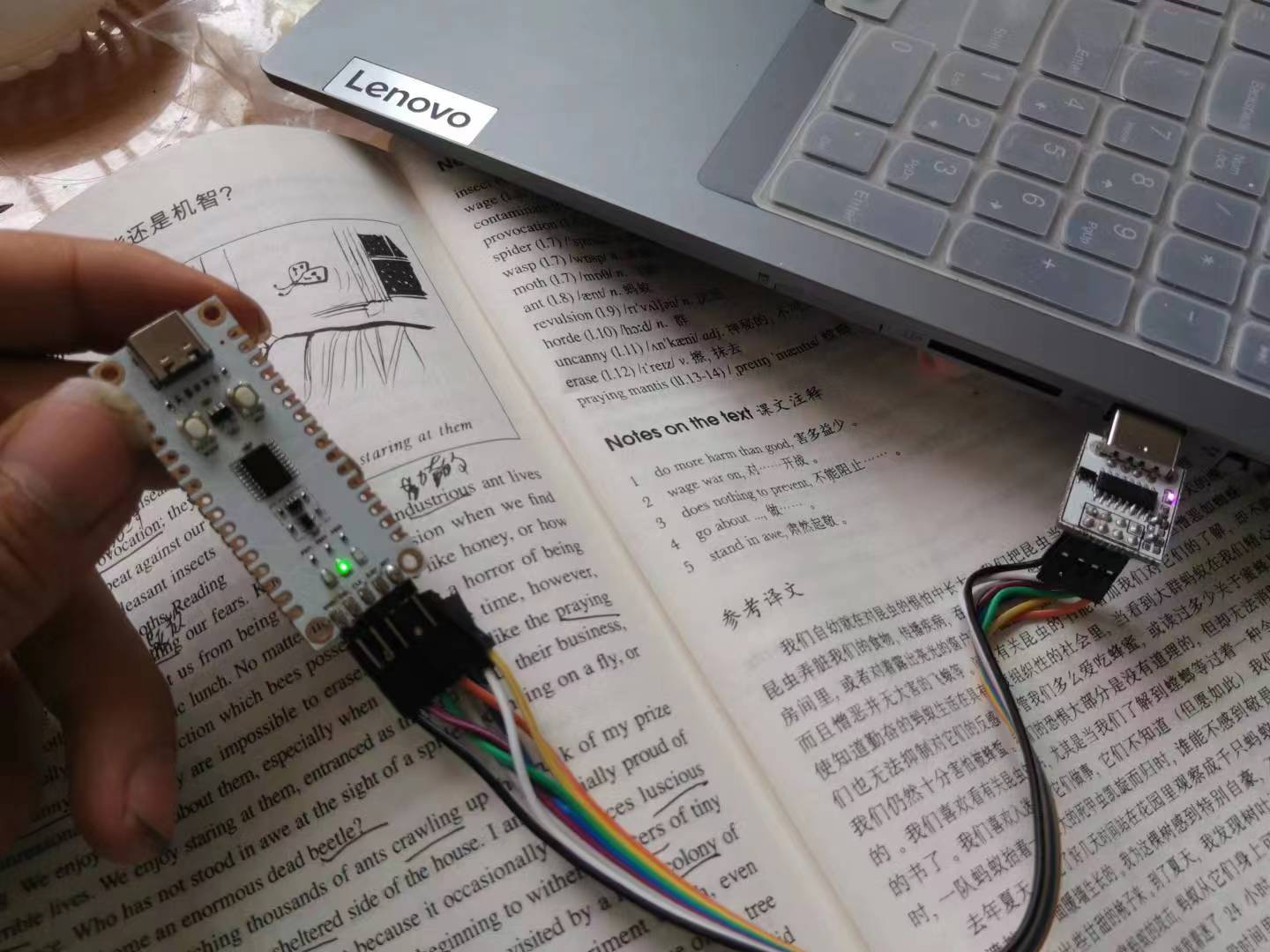

基于CH340的usb转ttl,应该是使用ch340c的最小下载器 [已验证]
简介:基于CH340的usb转ttl,应该是使用ch340c的最小下载器 [已验证]
创建时间:2023-09-03 12:32:59更新时间:2023-09-04 10:26:04
【[开源]基于CH340C的最简串口下载器】https://www.bilibili.com/video/BV1PP411a7c7?vd_source=bc07e63d90992140c1c16000972e9df0
Windows7及以前的系统需要安装CH340驱动(已经放在附件了)
下载接口已添加丝印
接收数据 RXD
发送数据 TXD
数据终端准备 DTR
信号地 GND
请求发送 RTS
清除发送 CTS
TX RX要反接,否则无法下载!!!
演示视频放在附件了。
