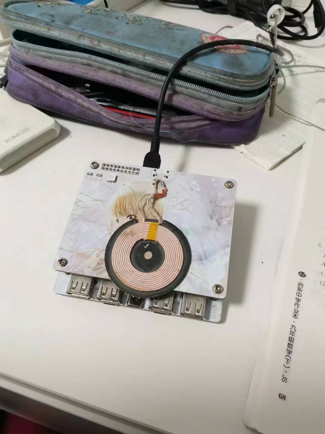

输出全部支持快充,支持无线充全口输出最多230W,可外接1S电池,单片机实现更多功能
简介:输出全部支持快充,支持无线充全口输出最多230W,可外接1S电池,单片机实现更多功能
创建时间:2023-11-22 20:51:44更新时间:2023-11-24 09:53:46

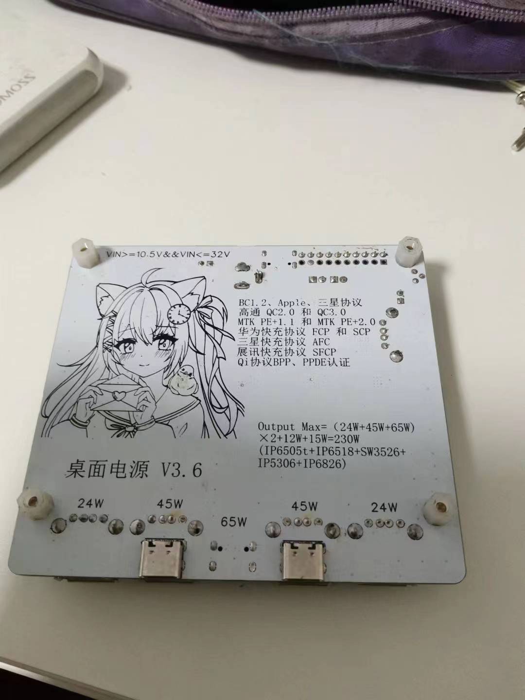

这是一款基于ip6505t;ip6518;sw3526的桌面电源;无线充功率最高到15W,已验证所有功能可用
全部0603及以上封装,无需烧录程序
支持PD20V诱骗,DC圆口,XH2.54输入(自己用哪个焊哪个,没必要全焊)
无线充板打多的话可以焊上type-c单独使用(本工程中无需焊接)

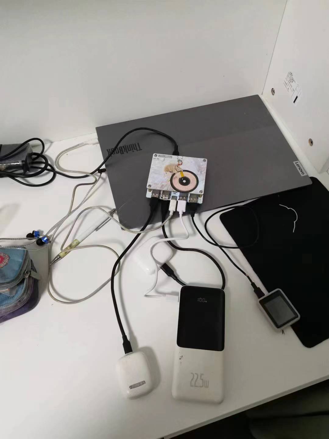

下图仅供参考,我设备测试过笔记本,手机,power cc 可正常触发协议

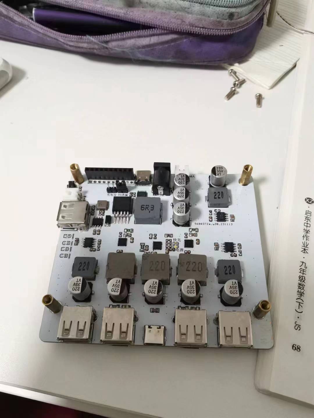

  • 警告:两个45W输出上下USB-A与TYPE-C冲突只能同时接一个,否则触发协议时会烧掉另一个输出(无协议触发当我没说)根据自己的使用情况任焊一个也可以。
2×10排针只焊接一边,也可替换成2个排针(剩下的是用来留给自己自由发挥的,比如中间再接一个板子放单片机时信号传递用)
上电时请重点检查IP6518和TYPE-C的焊接情况,本人因连锡烧掉一个板子(哭)
充电宝部分可使用xh2.54扩容
充电宝和诱骗排针根据自己的需要短接,用哪个短接哪个。
警告:当输入电压高于24V时请勿短接“诱骗”否则会烧毁CH224K
请使用12mm长的铜柱连接,底部固定建议使用尼龙柱,否则不建议放在金属物体上使用(短路自负)
HHSDD-但是不是钢板而是FR4
