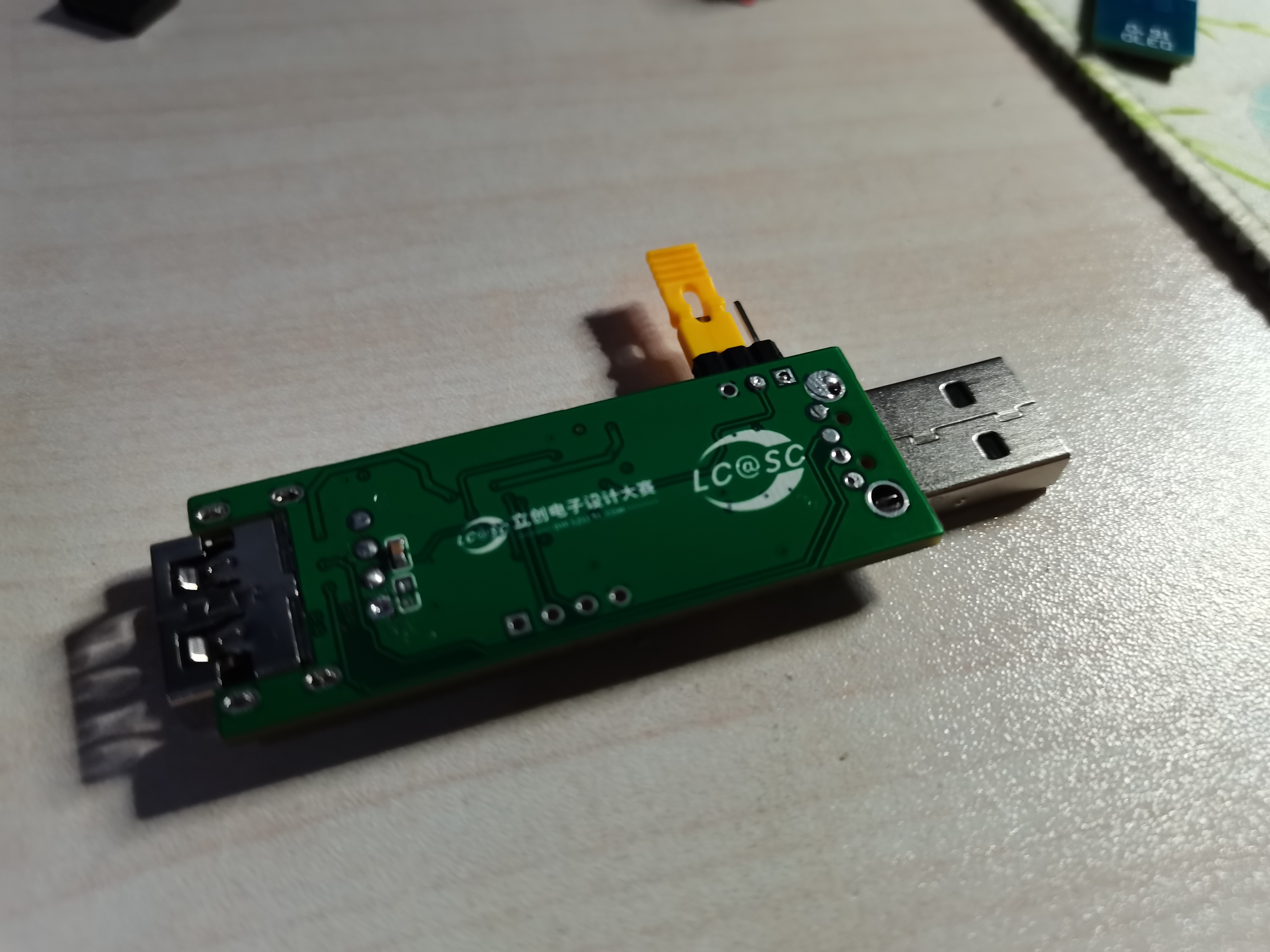

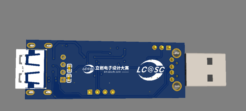

制作了一个简单的USB功耗测试仪,为了检测USB设备上的电流。通过使用TI的INA180A2电流感应放大器,对检流电阻上的电压进行放大,之后通过N32G430上的ADC对放大之后的电压进行采集,之后通过程序解算出通过检流电阻上的电流。

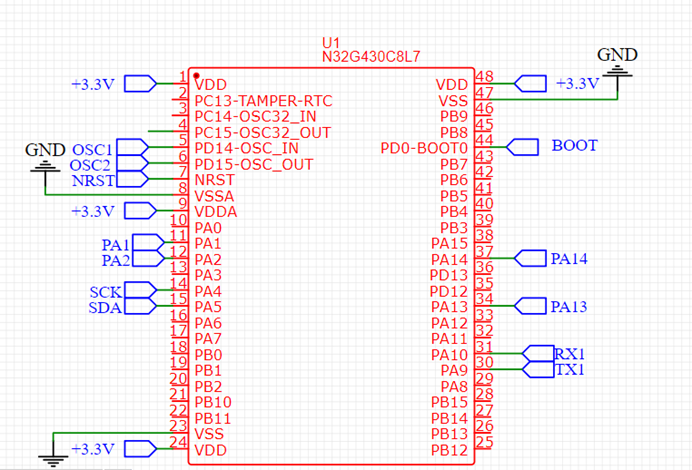

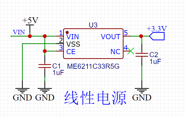

单片机的供电使用ME6211C33 LDO作为整个系统的电源。如果没有这款芯片也可以使用常见的RT9013-3.3作为电源芯片。
这两颗电容至少需要1uF以上的电容。

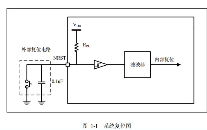

之后就是最小系统的设计
最小系统有复位电路,晶振电路,还有boot选择电路。

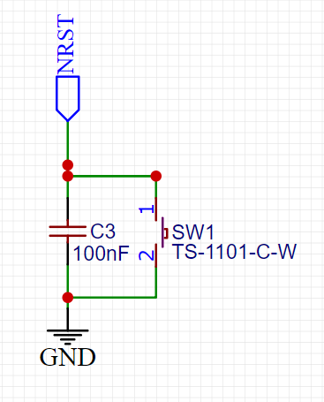

复位电路主要就是让单片机的复位引脚产生几个时钟周期的低电平即可,在这里并没有使用外部的上拉电阻,是为了确保可以被复位成功,主要原因是单片机的内部已经有一颗上拉电阻,如果外部再接一颗上拉电阻,就会导致等效的上拉电阻的阻值变小,那么根据一阶电路的零状态响应,NRST引脚上未必可以产生让单片机有效复位的低电平时间。但是有些经验丰富的工程师通过计算可以让单片机快速复位的同时也保证了复位功能。这就需要大家去深入地研究复位电路地更多信息了。

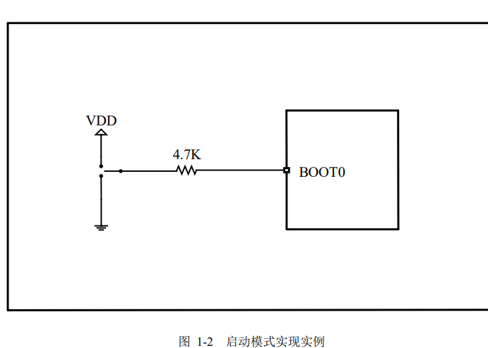

boot选择电路
BOOT的选择其实就是选择单片机再上电之后运行那一块区域的代码,假设单片机是手机,那么BOOT的功能就类似与你早上打开手机是先打开哪一款APP。
这里根据官方的原理图完成BOOT电路的设计。

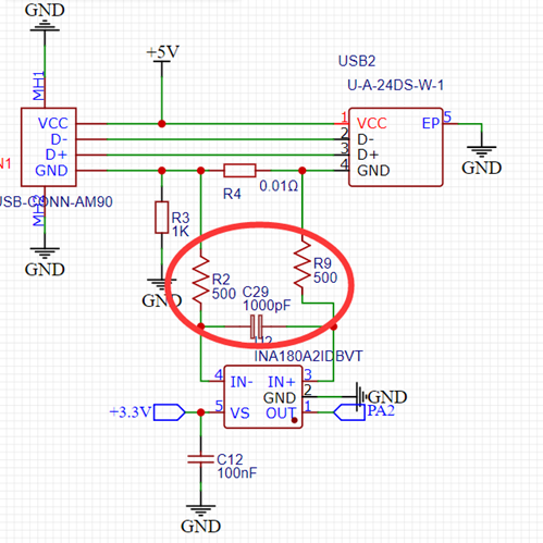

在完成最小系统的设计之后就得开始采样电路的设计了,我并没有全抄官方提供的采样电路,主要原因是我手上有10来片INA180A2的电流感应放大器,为了不浪费我还是本着能用就用的想法,使用手头上现有的放大器。
大家可以看见我使用红色框圈出来的电路其实是一个滤波电路,因为在采集电压信号的时候会引入很多高频的噪声,并且单片机的采样率假设说是100K,那么对采集到的信号进行FFT分析之后展开的频谱最大时50K的,那么在50KHz以外的噪声就没法被复原出来,所以一般采样电路的前端都会加入模拟前端电路,这个滤波器就是为了降低高频噪声的干扰。

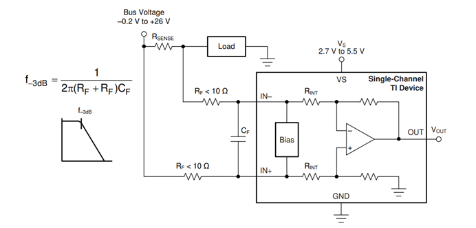

INA180的输出连接到的时单片机的ADC,而单片机的ADC是高阻抗的,滤波器最好是在INA180的输出上接一个RC的低通滤波器,将会大大减小输出的共模噪声和INA180电源电压中的干扰。但是在输出接上RC滤波器将会造成输出衰减,并且在放大器之前是一个差分的信号,争对差分信号最好的就是在输入阶段就开始滤波。具体的RC滤波器参数可以参考下图。
外部串联电阻的增加在测量中将产生额外的误差;因此,为了减少对精度的影响这些串联电阻器的值必须保持在10Ω以下。当在输入引脚之间施加差分电压时,输入引脚处将会产生偏置电流的失配。如果电路中添加了额外的外部串联滤波器电阻器,则偏置电流的失配导致滤波器电阻器两端的电压降失配。这种失配将产生差分误差电压,该电压将从分流电阻器两端产生的电压中减去。这个错误会导致设备输入引脚处的电压不同于分流电阻器两端产生的电压。如果没有额外的串联电阻,输入偏置电流的失配对器件操作的影响很小。这些外部滤波电阻器增加到测量中的误差量可以使用以下公式计算:
其中增益误差因子是使用下述方程式 进行计算。
输入端存在的差分电压相对于分流电阻器处产生的电压的变化量是根据外部串联电阻(RF)值和内部输入电阻RINT来的,如上述中的原理图.当将输出电压与分流电阻器两端的电压进行比较时,到达器件输入引脚的分流电压的降低表现为增益误差。可以计算一个系数来确定通过添加外部串联电阻引入的增益误差量。计算分流电压与设备输入引脚处测量值之间的预期偏差。
我使用的是INA180A2这款电流感应放大器,他的增益GAIN为50,内部电阻RINT为10KΩ,Rf选择10Ω通过Gain Error Factor公式计算可得:
那么使用这个滤波器就会造成一些增益上的误差,但是不要经,可以后期在程序上校准该误差。
