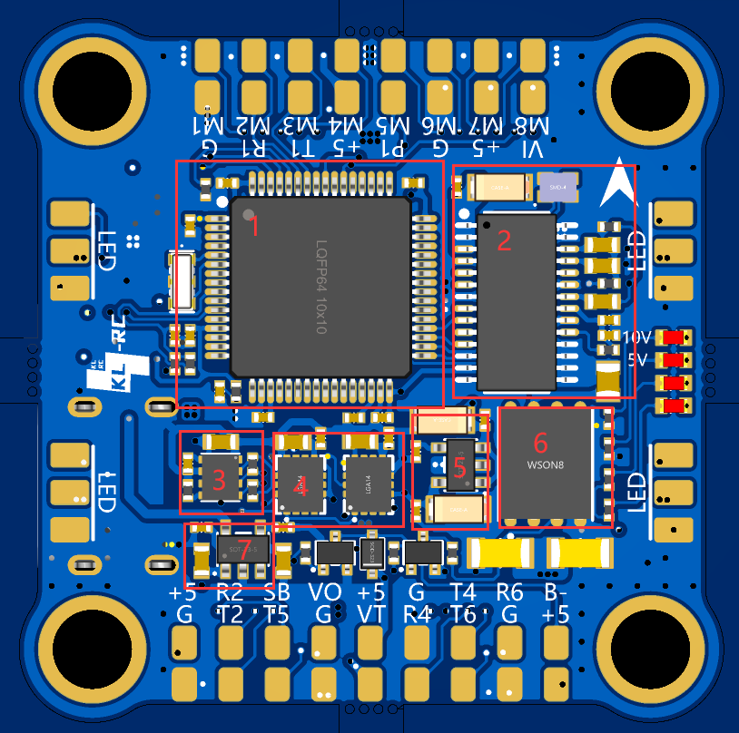

  • 一款基于STM32F722RET6为主控的无人机控制器
  • 本模块是飞控的控制板,可以配合不同的电设使用,实现低成本无人机。
二、应用场景
  • 主要用于小型四旋翼无人机,穿越机适用于X8穿越机
三、产品概述
  • 一款低价的F722无人机控制器
  • 采用STM32F7系列高性能单片机STM32F722RET6(216MHZ),可在CLI界面配置为240M
  • 采用双IMU设计(双ICM42688P)实现稳定的飞行效果。让飞行更稳定,操控更加精确,无论竞速还是全速自由飞都能轻松驾驭。同时也支持替换为封装为LGA-14的陀螺仪。
  • 内置5V/4A、9V/4A的BEC,给外接GPS、光流计、接收机、磁力计、图传等外设提供稳定可靠的电源。
  • 两路LDO(SP6205 @500mA),其中一路给IMU单独供电,使陀螺仪工作更稳定,同时也支持替换封装为SOT-23-5的LDO,推荐SPX3819
  • 内置OSD模块,可以在图传界面实时显示一些飞机的相关数据,便于飞手进行操控。
  • 内置DPS-310高性能气压计,能实时感知飞机高度。
  • 板载SBUS反相器以及有源蜂鸣器驱动器。
  • 引出多种接口,方便连接不同的外设。UART: 7路 (1.2.4.5.6) SBUS: 1路(RX3) I2C: 1路 PWM: 8路 USB: (Type-C)
四、产品参数

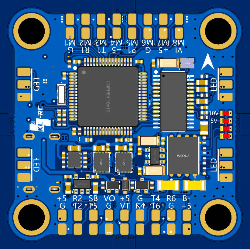

主控(MCU):STM32F722RET6
陀螺仪(IMU)ICM42688P+ICM42688P(SPI1)
字符叠加(OSD):AT7456E(SPI2)
气压计(Baro):DPS-310(I2C1)
黑匣子(BlackBox):W25Q128JVPIQ(SPI3)
输入电压(Input Voltage):3-10S(10-44V)
输出电压(Output Voltage):BEC-9V-4A (LC Filter) BEC-5V-4A
蜂鸣器(Buzzer):支持5V有源蜂鸣器
支持固件(Firmware):INAV Betaflight
尺寸(Size):38.5mm x 38.5mm ,
安转孔距(Hole Spacing):30.5mm x 30.5mm
USB类型(USB Type):TYPE-C
  1. STM32F722RET6单片机
  2. AT7456E OSD叠加芯片
  3. DPS310气压计
  4. 双ICM42688P陀螺仪
  5. 传感器独立电源
  6. 128M黑盒子
  7. MCU电源

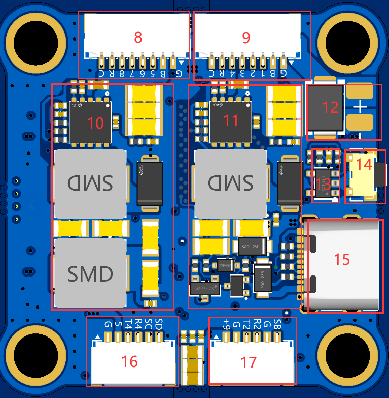

  8. 电调端子,丝印“GB5678RC”意为“GND,VBAT,M5,M6,M7,M8,RX5,CURR”,接线时注意线序
  9. 电调端子,丝印“GB1234RC”意为“GND,VBAT,M5,M6,M7,M8,RX5,CURR”,接线时注意线序

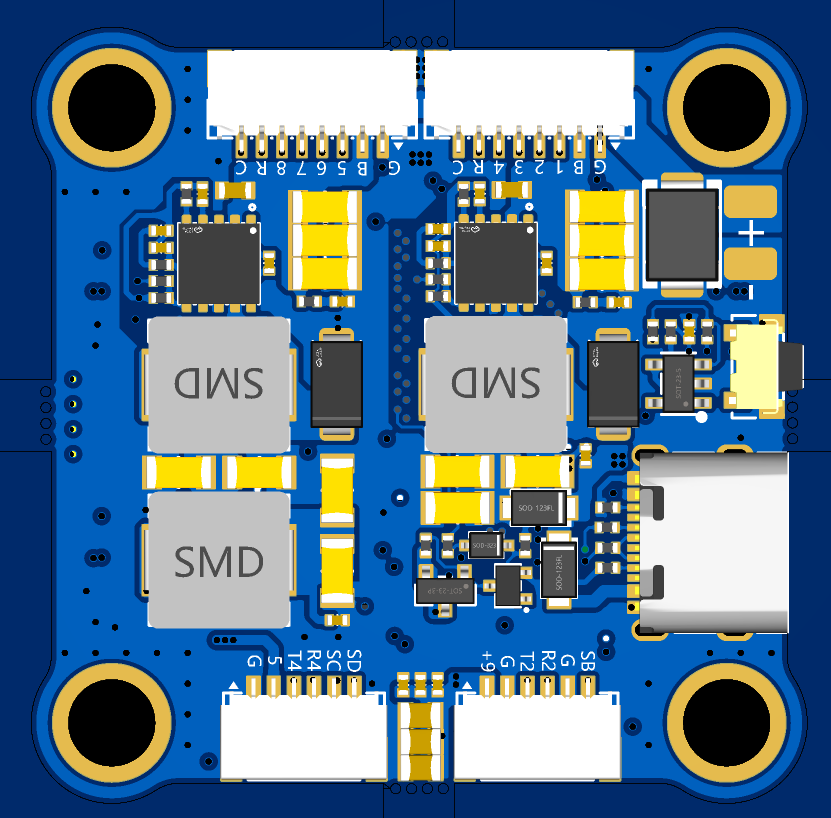

  10. 9V BEC电源,最大输出4A电流,带LC滤波器,纹波更小
  11. 9V BEC电源,最大输出4A电流
  12. SMB封装的TVS二极管,如果仅仅使用6S电压,可以焊接SMBJ30CA,如果使用10S电压,可以焊接AMBJ48CA
  13. 双路电流计融合相加芯片,可以使两路电流计相加
  14. BOOT按键
  15. TYPE-C接口
  16. GPS接口,丝印“SD,SC,R4,T4,5,G”意为“SDA,SCL,RXD4,TXD4,+5V,GND”,接线时注意线序
  17. DJI接口,丝印“SB,G,R2,T2,G,+9V”意为“SBUS,GND,RXD2,TXD2,GND,+9V,”,接线时注意线序

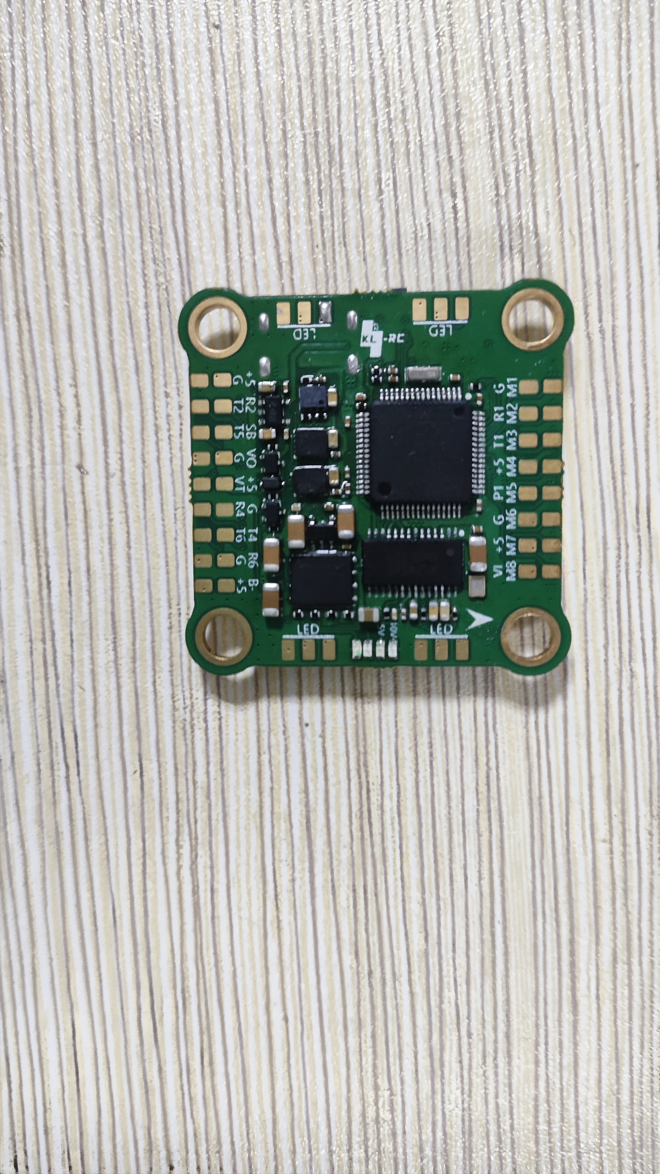

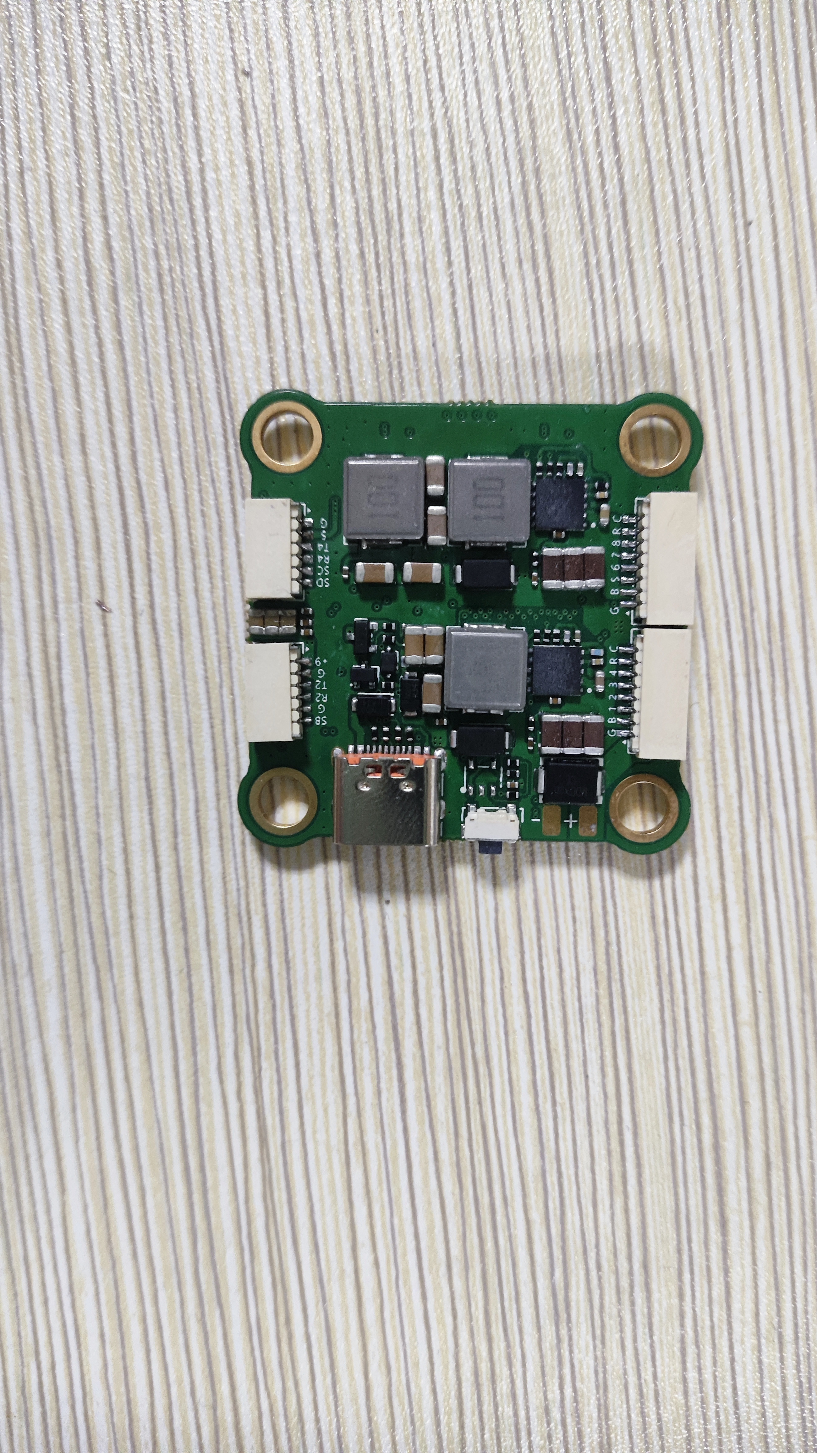

七、测试视频
视频展示了飞控板与电脑连接后接入到BF地面站时,对内置板载IMU、气压计、OSD以及外接GPS的测试。
// 演示视频请看附件
