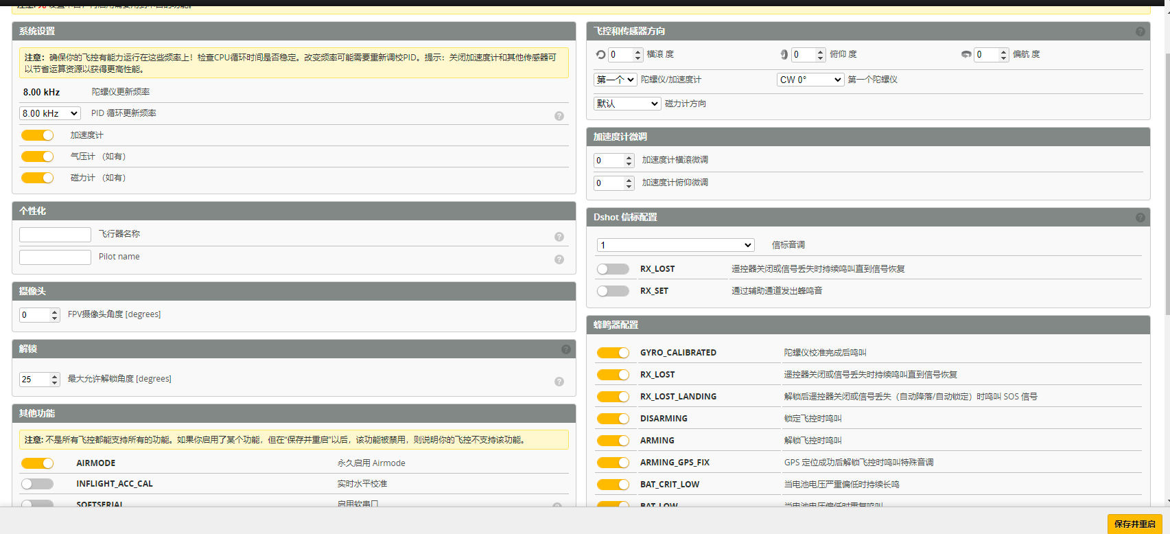

飞控基础设置
其中固件请烧录4.4.3版本,其中4.5版本有部分外设不识别
固件支持INAV和Betaflight两个,AP和PX4暂时还在适配中
现有问题:
BEC功率过小,未来可能改为更大功率的BEC(视项目热度而定)
AP和PX4不识别IMU,未来可能改外MPU6000用于适配这两个固件
请注意,请使用附件的文件,不要用编辑器打开,编辑器的文件不保证能用(由于是直接复制过来的)
