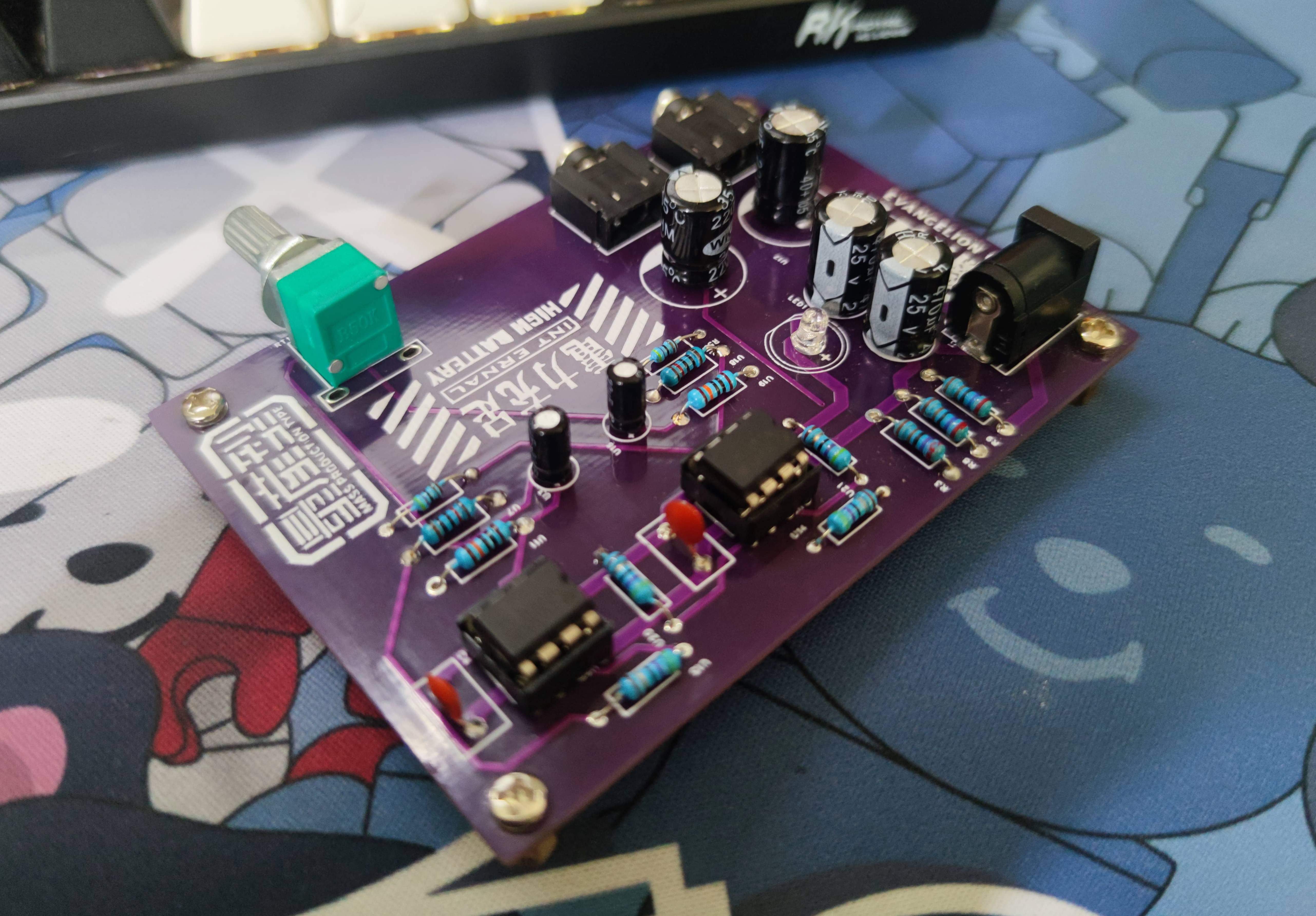

简陋的一个双5532耳放,水平受限只保证正常使用,dc9-16v供电均可,推荐12v。选择电源电压前请注意元件耐压值,为方便焊接采用全能直插件,可自行更换5532型号。 欢迎大神交流提供建设性建议,
简介:简陋的一个双5532耳放,水平受限只保证正常使用,dc9-16v供电均可,推荐12v。选择电源电压前请注意元件耐压值,为方便焊接采用全能直插件,可自行更换5532型号。 欢迎大神交流提供建设性建议,
创建时间:2023-07-19 17:34:32更新时间:2023-09-26 17:45:39
重新建了缝合孔,杂音可能会改善一些,推荐在滑阻上套一个塑料帽可以避免调节音量时出现电流声。
