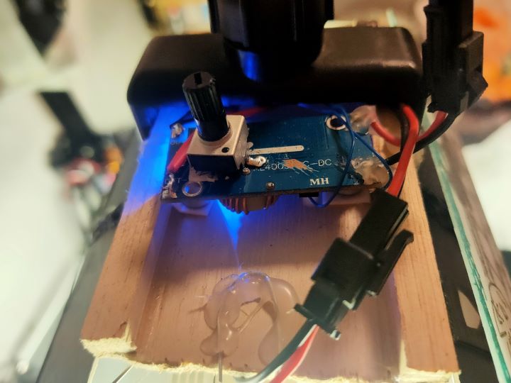

三串两并,铝基板,每个灯珠周围有30mm 直径的净空用来散热,最大应该能支持3W 的灯珠。我是用1W 的4000K-4500K 灯珠做台灯,两个灯板并联,加起来一共12 个灯珠,三串四并,亮度不错。每个灯珠最大亮度时电压约3.2V,所以加起来有9.6V 驱动电压就行了,12V 2A 适配器后加一个普通的XL4005 降压模块,不需要电阻。总电流没测,估计就是1A 左右。
降压模块自带的电位器不用拆,在背面并联焊了一个10K 的单圈电位器,RV09。先把RV09 拧到最大阻值,再用模块自带的电位器把电压跳到9.5~9.6V 左右,相当于设置了电压上限。开关是从降压芯片的EN 引脚飞了一根线,连到一个自锁小按钮。

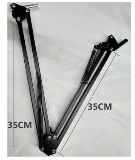

台灯支架用这种长臂支架很合适:
我有放着吃灰的长臂手机支架,所以没有额外成本。灯头是用轻木板加热熔胶制作的,宽度刚好可以卡在长臂手机支架上,开关和调光电位器都放在灯头上,比较方便。灯罩是用几片1mm ABS 板沾出来的,内侧可以贴上反光的镜面铝箔胶带。
