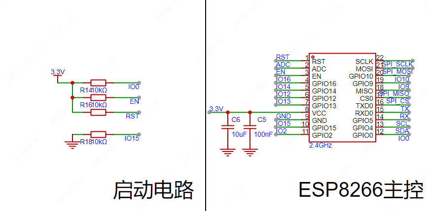

主控电路:
主控:参考ESP8266数据手册,对IO0、IO2、EN使能、RST重置引脚上拉,对CS片选信号下拉,以确保ESP8266及SPI通信正常

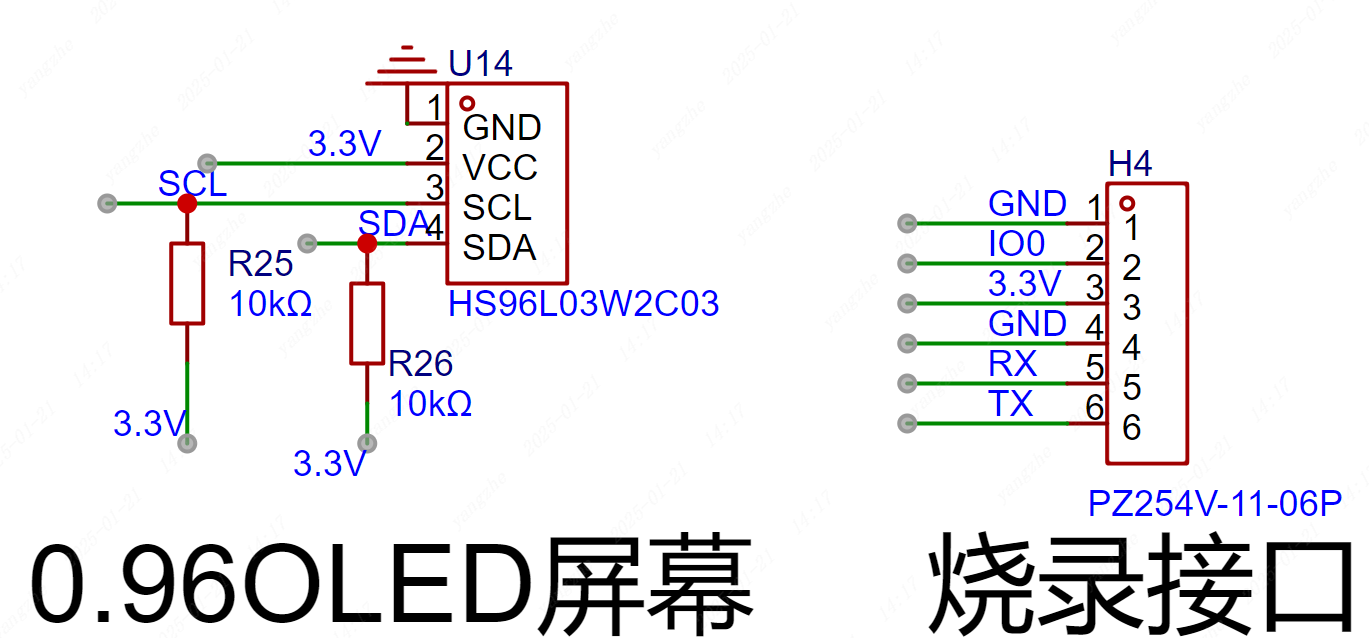

屏幕:为了方便焊接,简化电路,这里使用的是SSD1315驱动的OLED屏幕模块,该模块自带有屏幕驱动电路,仅需接口接入即可。在此根据该屏幕模块的接口线序配置好了对应接口的线序,直接插入即可使用。
串口:串口部分为方便下载,单独引出了IO0及GND接口作为跳帽插入接口,当插入跳帽时,IO0被拉低,进入下载模式。反之被主控部分电路拉高,进入工作模式。

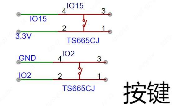

按键:按键部分使用的是IO2和IO15引脚,IO2按键按下时拉低,空闲时被拉高。但由于IO15必须接下拉电阻,所以这里开关逻辑与IO2相反,按键按下时拉高,空闲时被拉低。

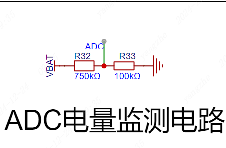

ADC电量检测电路
修改分压器适配 8.4V 到 1V
现在需要适配新的输入电压范围(最大 8.4V)到 ESP8266 的 1.0V ADC 输入。分压比计算如下:
分压比=1V8.4V=18.4≈0.119分压比=8.4V1V​=8.41​≈0.119
根据分压公式:
R2R1+R2=0.119R1​+R2​R2​​=0.119
假设保持100k ,计算 :
100kR1+100k=0.119R1​+100k100k​=0.119
R1+100k=100k0.119≈840kR1​+100k=0.119100k​≈840k
R1≈740kΩR1​≈740kΩ
对于 ,输出电压:
Vout=8.4×100k740k+100k=8.4×100840≈1.0VVout​=8.4×740k+100k100k​=8.4×840100​≈1.0V
对于电压较低时(如 4.2V),输出电压为:
Vout=4.2×100k740k+100k=4.2×100840≈0.5VVout​=4.2×740k+100k100k​=4.2×840100​≈0.5V
分压电路成功将 8.4V 的输入电压压缩到 0-1V 范围内。
