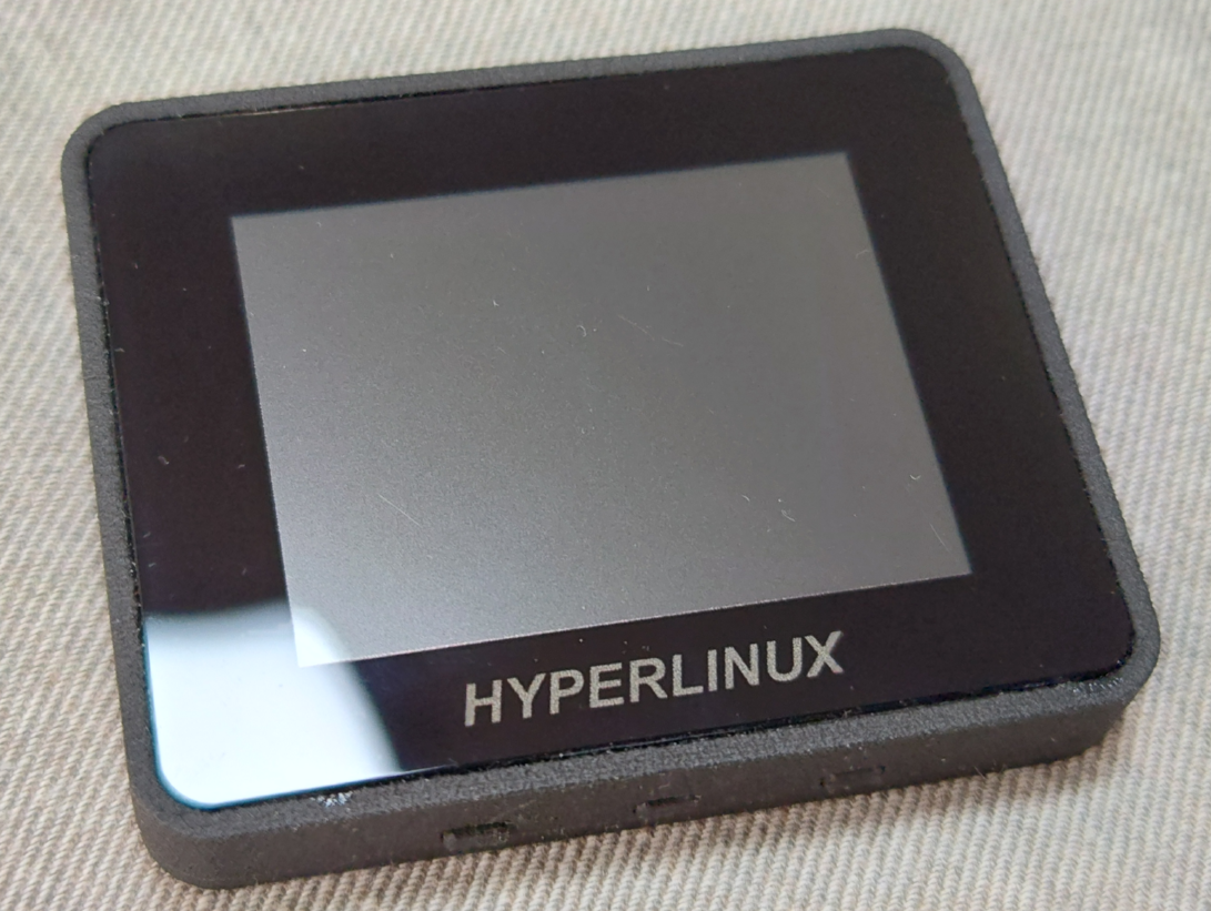

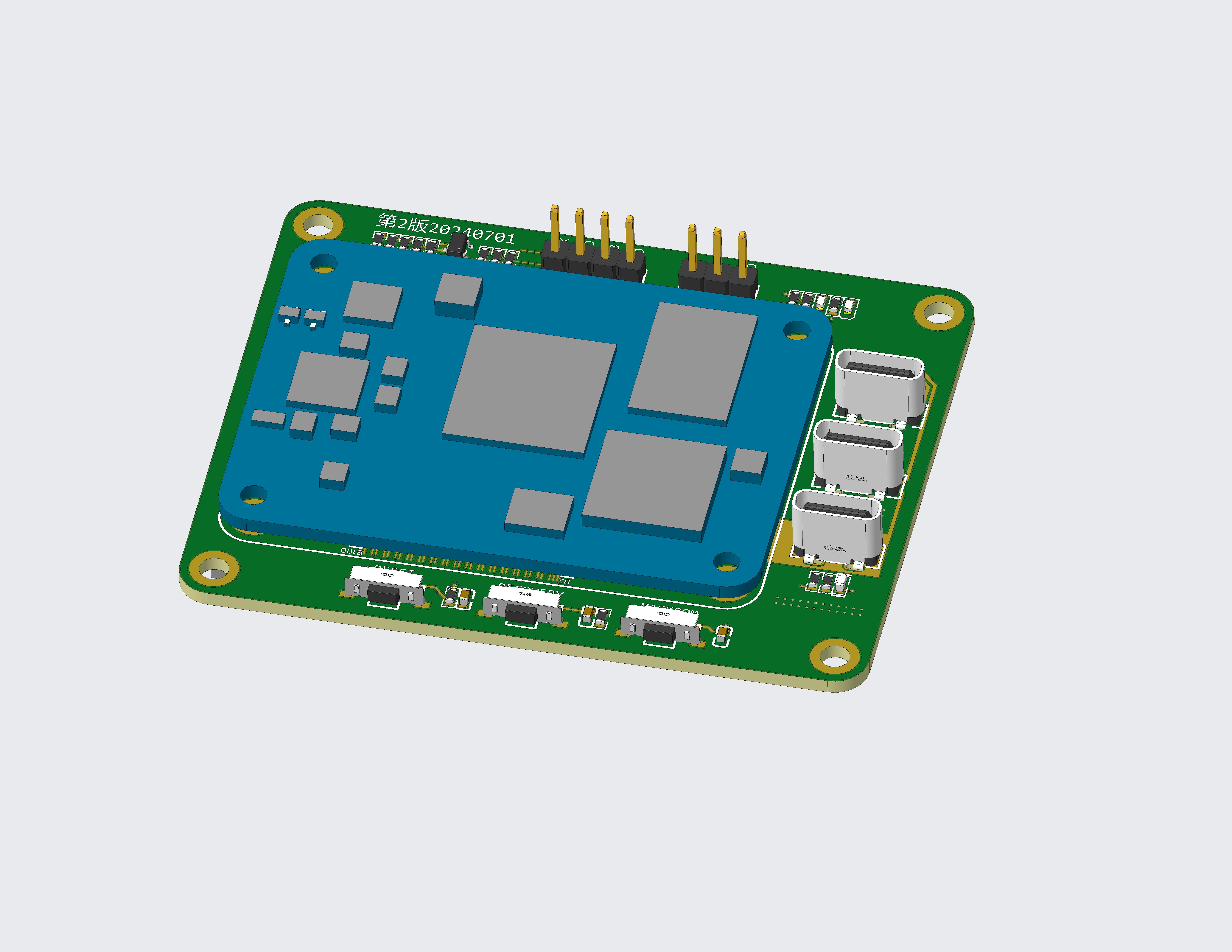

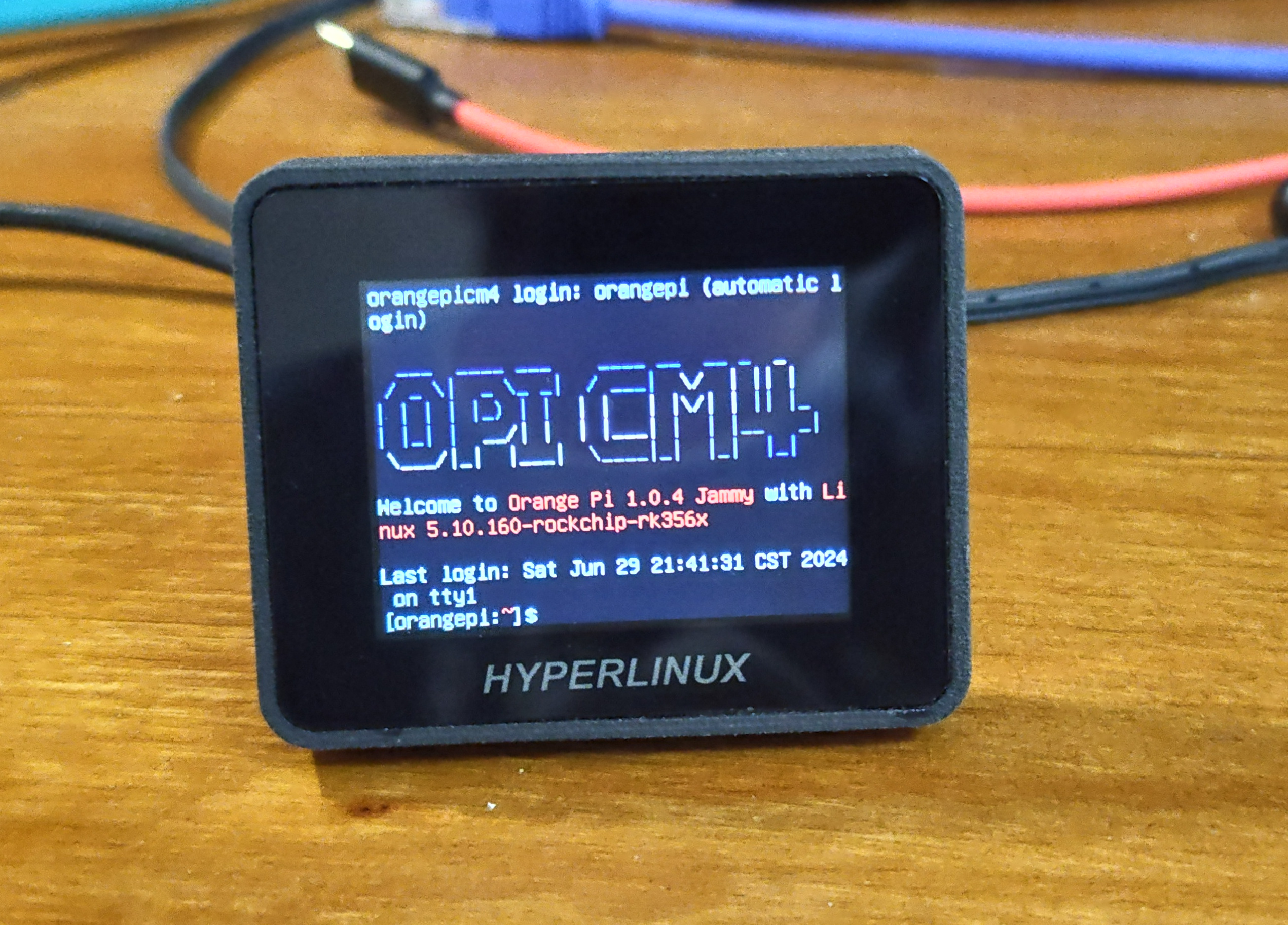

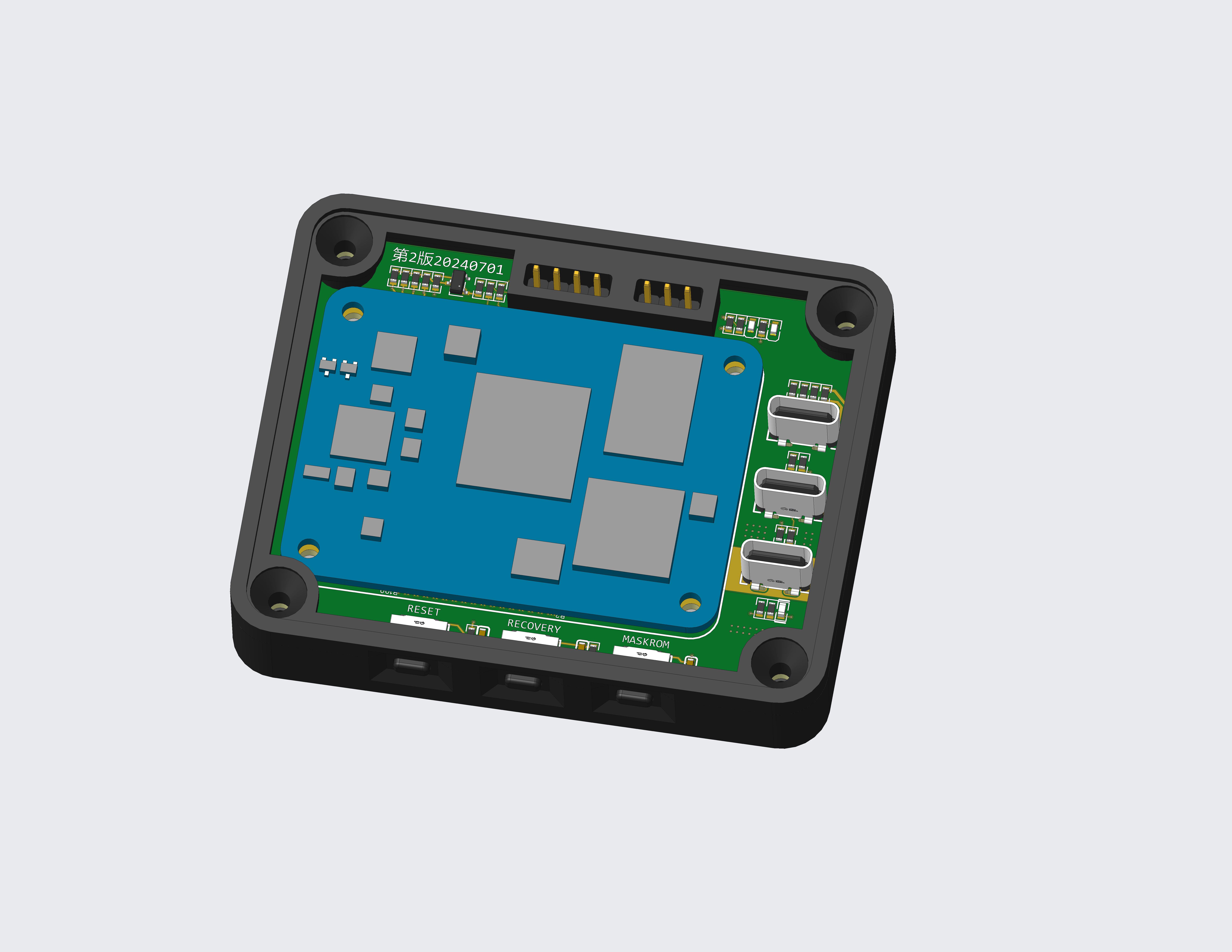

本项目为利用香橙派CM4核心板制作的linux极客小电脑,包含PCB以及面板、外壳套件。
项目采用2.4寸spi屏幕,外壳三维尺寸为:75mm*61mm*13mm。

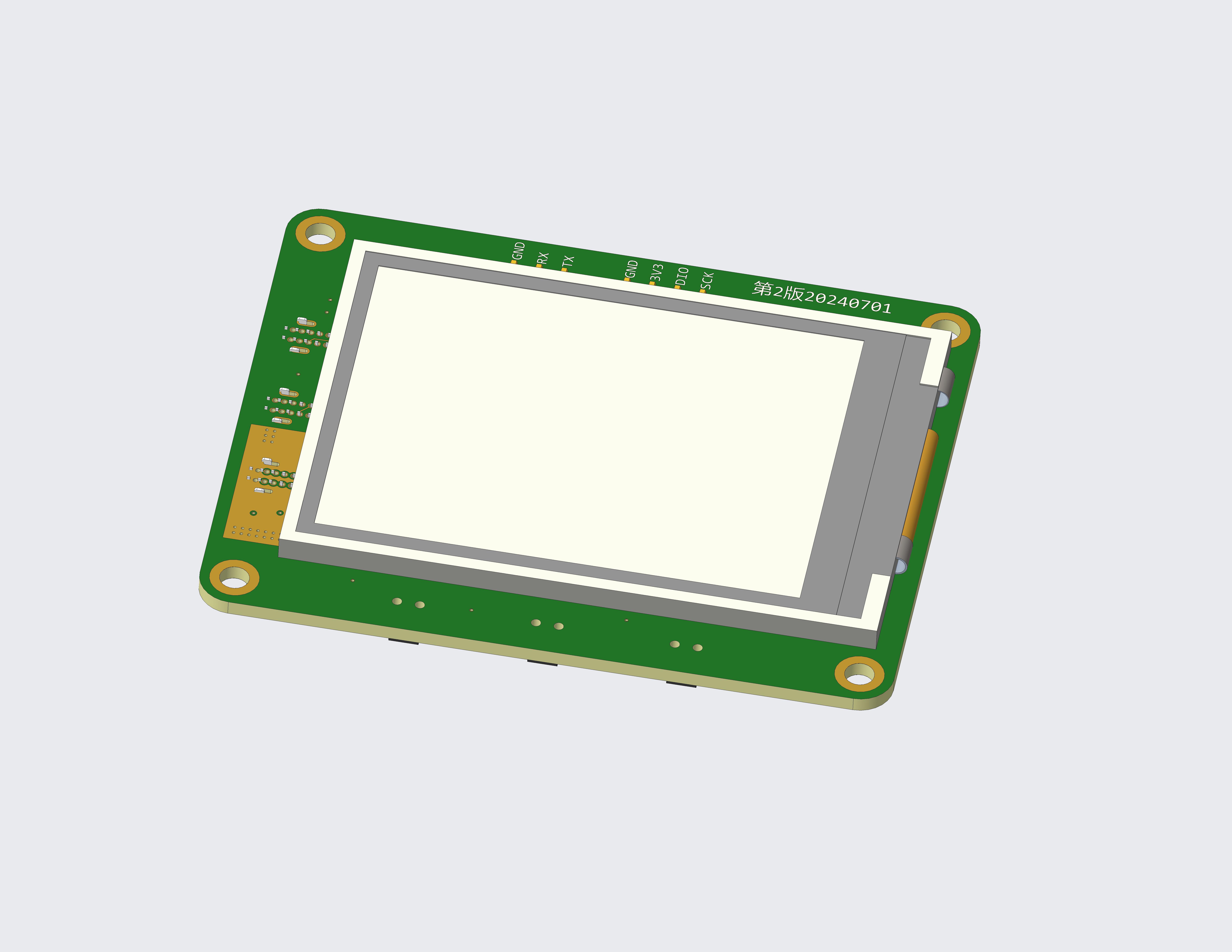

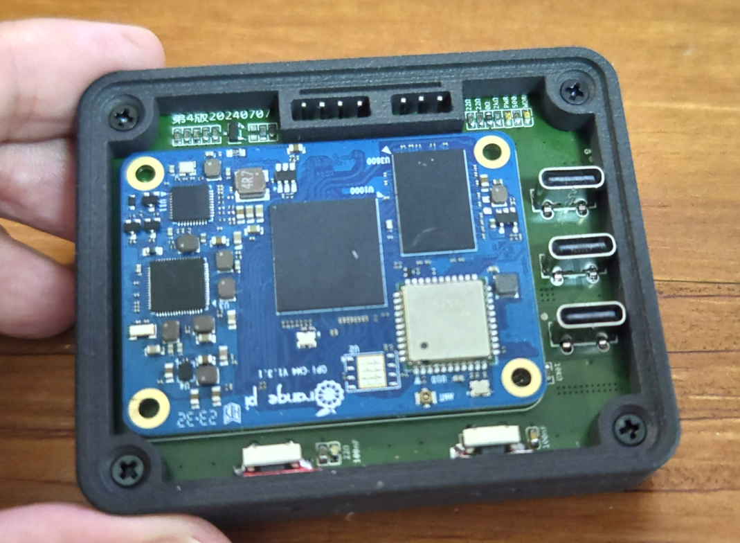

PCB板载接口包含:
2X排针接口
jtag-内核调试;
串口-打印linux日志;
3Xusb接口
otg-下载程序;
usb-扩展usb,接鼠标键盘;
pwr-接pd充电器供电。
2X按键
reset-复位按键;
maskrom-瑞芯微刷机进入maskrom模式。
上壳3d打印文件_20240713.stp
12
下壳3d打印文件_20240713.stp
21
