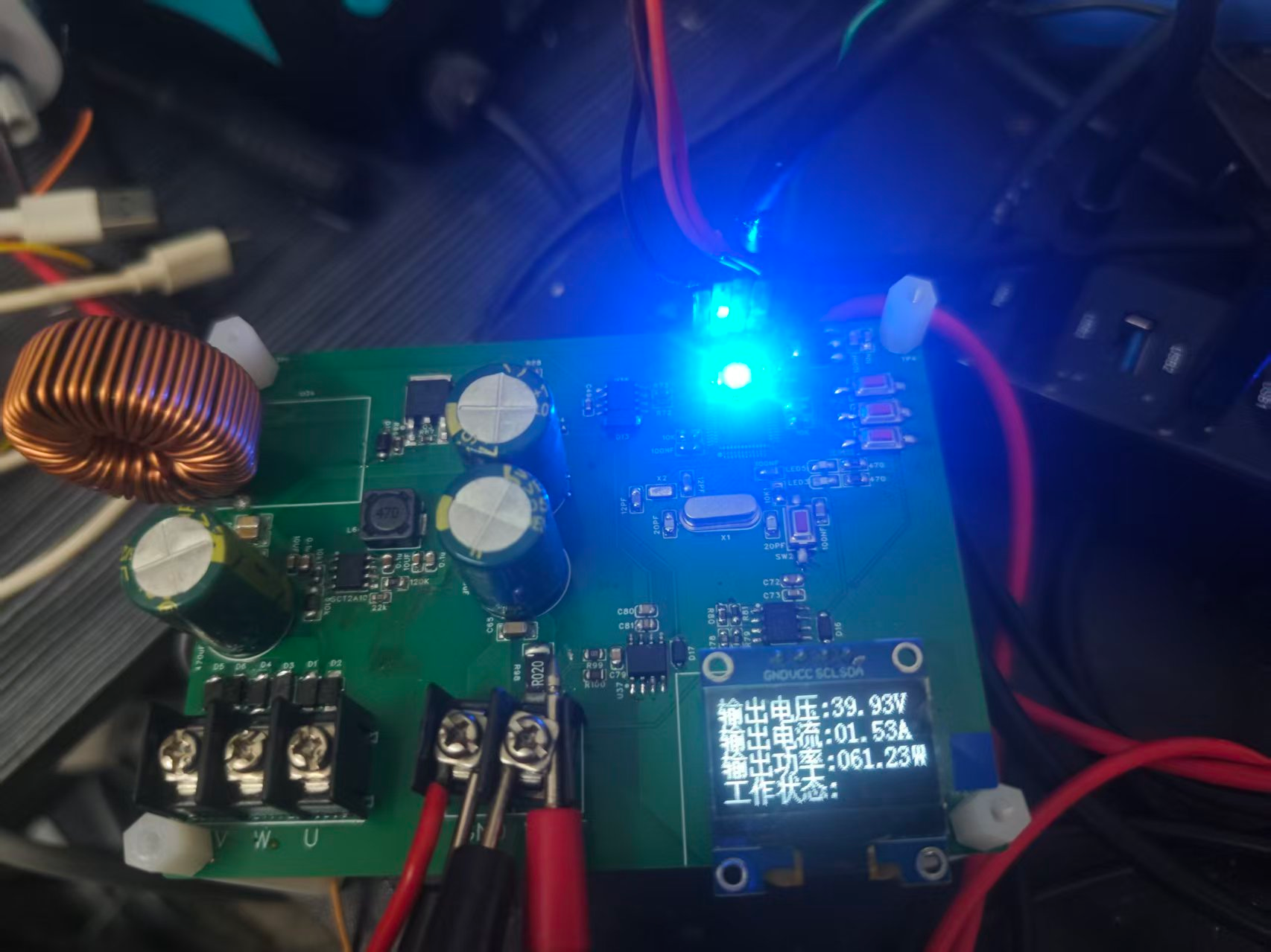

       本设计选择STM32F103C8T6单片机芯片作为本系统的核心处理器,并采用了闭环PID控制策略,开发了一套高效率的BOOST升压系统。硬件组成包括STM32F103C8T6单片机芯片控制电路模块、辅助电源电路模块、主功率升压模块和电流电压采集电路模块。单片机输出1路PWM信号给EG2104芯片输出互补的PWM控制MOS管的开关。系统通过电压和电流采样电路对输出进行反馈,经过A/D转换器采样后,将数据传输至微控制器控制电路,形成一个闭环控制系统,确保输出电压和电流稳定在设置的目标值。

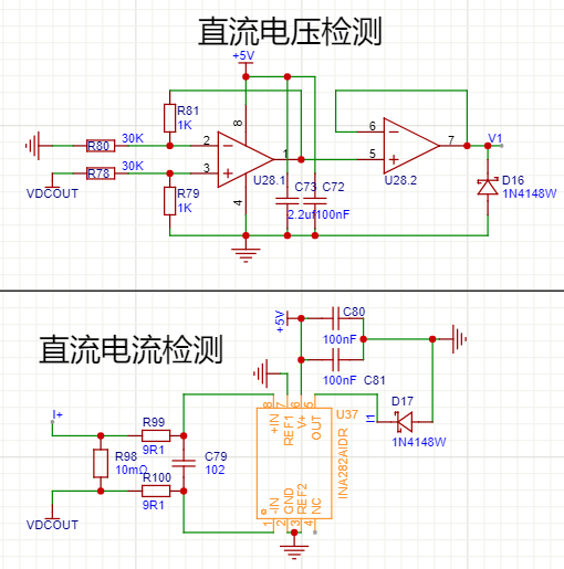

  MOSFET驱动电路采用具备内置死区时间的桥式驱动EG2104芯片,使用INA282芯片监测电流并进行电流环的反馈控制,同时采用差分运放电路进行输出电压的采集以实现电压环的反馈控制。通过对电压电流的采样以及PI算法来实现升压、恒压和恒流。
3.1 boost电路块
   boost电路模块由功率电路和驱动电路和三相逆变半桥电路组成是本系统能否升压的核心部分,boost电路模块是由单片机输出PWM控制的。驱动电路输出互补的PWM控制MOS管的开关也是MOS的保护大电流冲击。本系统boost电路部分输出电压值最大60V,电流最大为4A。

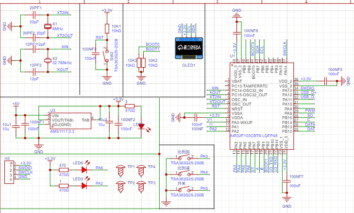

       单片机控制电路是确保系统正常工作的核心,它由基本系统电路、STM32F103C8T6芯片、OLED显示电路、按键输入电路、模数转换电路、LED指示电路和脉宽调制电路组成。脉宽调制电路的输出直接用于控制BOOST电路模块。AD转换器引脚采集到的电压反馈给电压采集和电流采集模块控制BOOST电路部分的电压输出和电流。

   系统设计的关键组件是STM32F103C8T6单片机芯片控制电路模块STM32F103C8T6单片机控制电路模块包括晶振器电路、电源供应电路、复位逻辑电路、引导加载电路、按键输入接口、OLED显示模块、LED指示灯电路ADC电路和PWM电路,确保了系统的稳定运行和灵活的控制能力。
   STM32F103C8T6单片机是基于32ARM Cortex™-M4内核的高性能MCU,其工作频率可达8MHz。工作电压范围为2.0V3.6V,每个外围设备配备独立的时钟控制,通过管理这些控制开关以减少能耗。

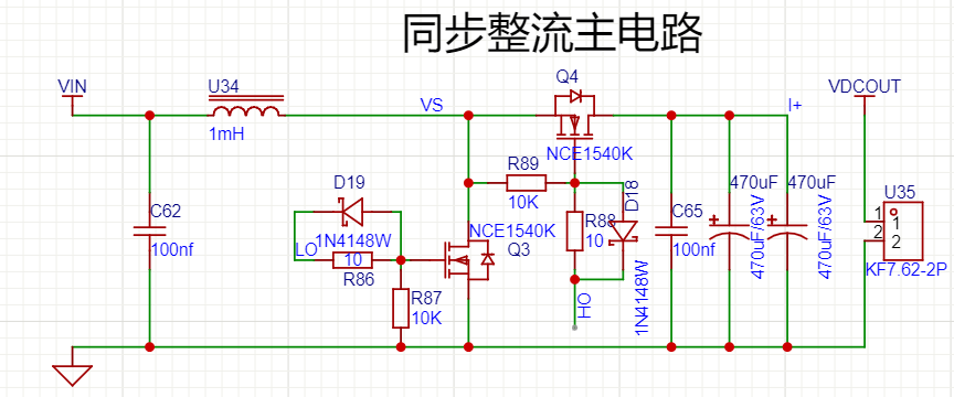

4.1 BOOST电路设计
电容的选择根据经验值取的,输入取470UF/63V,输出取470UF/63V的两个电容并联,输入电容可以取小一点也没有关系,我手上有什么电容就用什么电容了。将输入电容进行充电,保护MOS受到大电流的冲击。输出电容储能和滤波,得到完美的直流电。
NCE1540K具有150V耐压值,系统的输出最大直流电压值为60V。这将对系统稳定运行的关键系统输出电流最大值为4A,NCE1540K可以流过电流最大值为40A最终选取MOS管为NCE1540K。我手上只有新洁能的MOS,感觉他家的MOS很一搬,如果想提高效率和性能,建议换更好的MOS,这MOS跑到150W都很烫了。
调节控制脉冲的上升和下降时间、防止震荡,以及降低开关管的漏极端的冲击电压,可以通过减小开关管栅极串联电阻的方式来达成系统设计用的电阻为10Ω在栅极回路上逆向连接一个二极管,可以提高栅极放电速度,本系统采用的型号是1N4148。在MOS管门极和漏极之间添加一个10千欧姆的电阻,有利于减少MOS管关闭过程产生的静态漏电流。

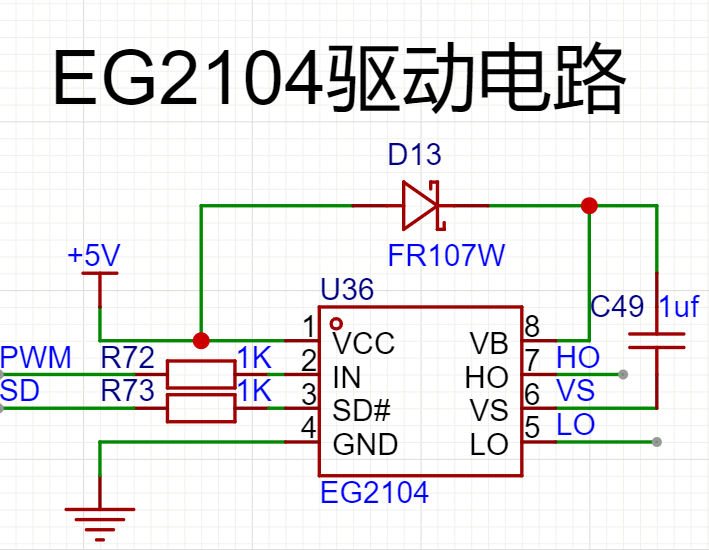

    驱动电路将MOS管开关和单片机控制芯片起到分隔的功能单片机控制芯片进行保护,防止烧坏控制芯片,导致系统无法工作。EG2104是一款成本效益高的栅极驱动芯片,适合带有SD功能的MOS管和IGBT管。EG2104芯片的工作电压范围为2.8V至20V,静态功耗小于1uA。通过以上的描述,完全可以满足题目的要求。
      MOS管的耗损和开关频率之间存在直接的比例关系。综合考虑后,本系统设计的三相逆变电路模块的开关频率设置为20kHz。大家也可以把开关频率提上去试一下。

   系统由差分放大电路采集电压值和INA282采集电流值传输给单片机芯片控制电路进行反馈调节。假设电压输出60V,经过R78和R79分压,输出电压经过一个电压跟随器,输出电压为60/(1/30)=2V,给单片机检测控制输出电压的大小,更改R78和R79的阻值可以改变缩小倍数。电流检测是通过INA282芯片检测,我选用的是放大50倍的规格,假设输出电流为4A,输出电流为0.01*50*4=2V,给单片机检测恒流输出。其中0.01为R98电流采样电阻。

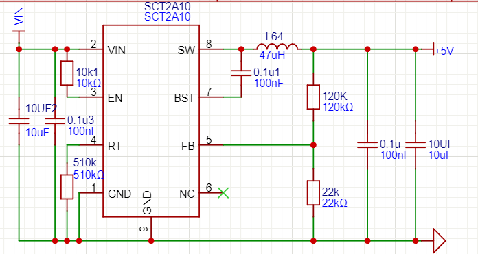

   SCT2A10芯片将20V的输入电通过BUCK降压输出5V电源。SCT2A10供电范围为4.5V100V600mA同步降压芯片,它可以调节开关频率,芯片内部设计了过压保护和过流保护等功能。FB电压的内部参考值的典型值为0.8V。其中,R1=120KΩ,VREF=0.8V,R2=22KΩ,计算得出VOUT=5.1V。

6.测试结果与分析

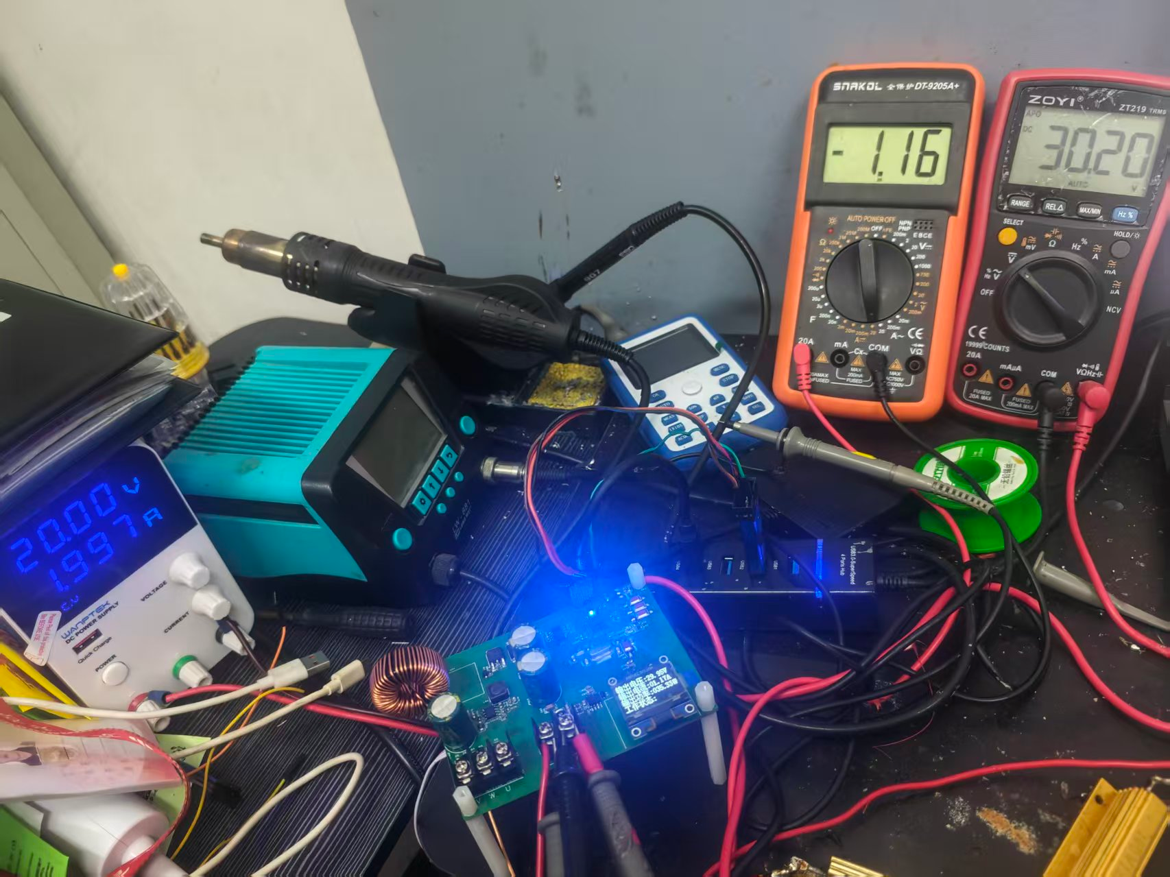

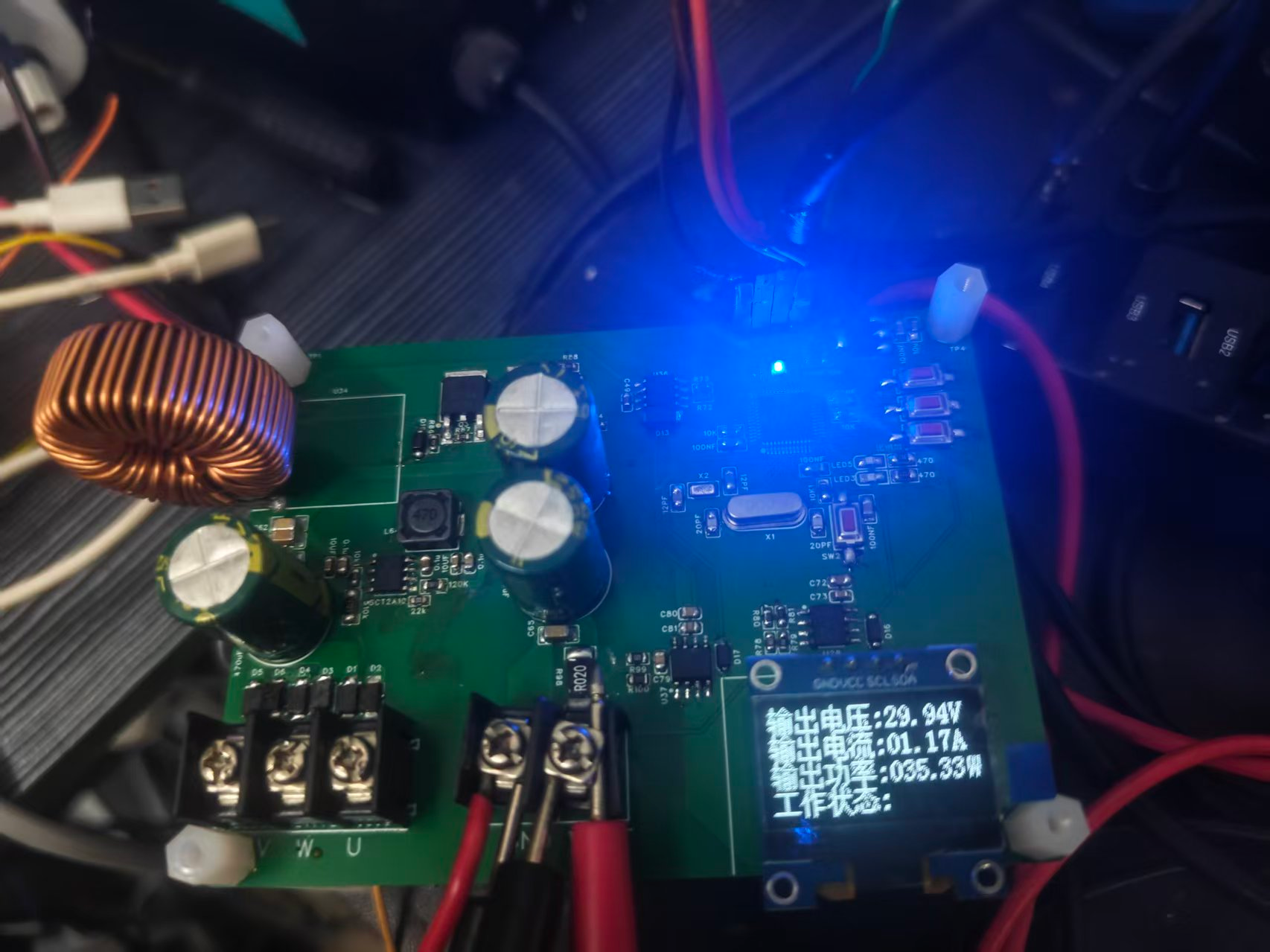

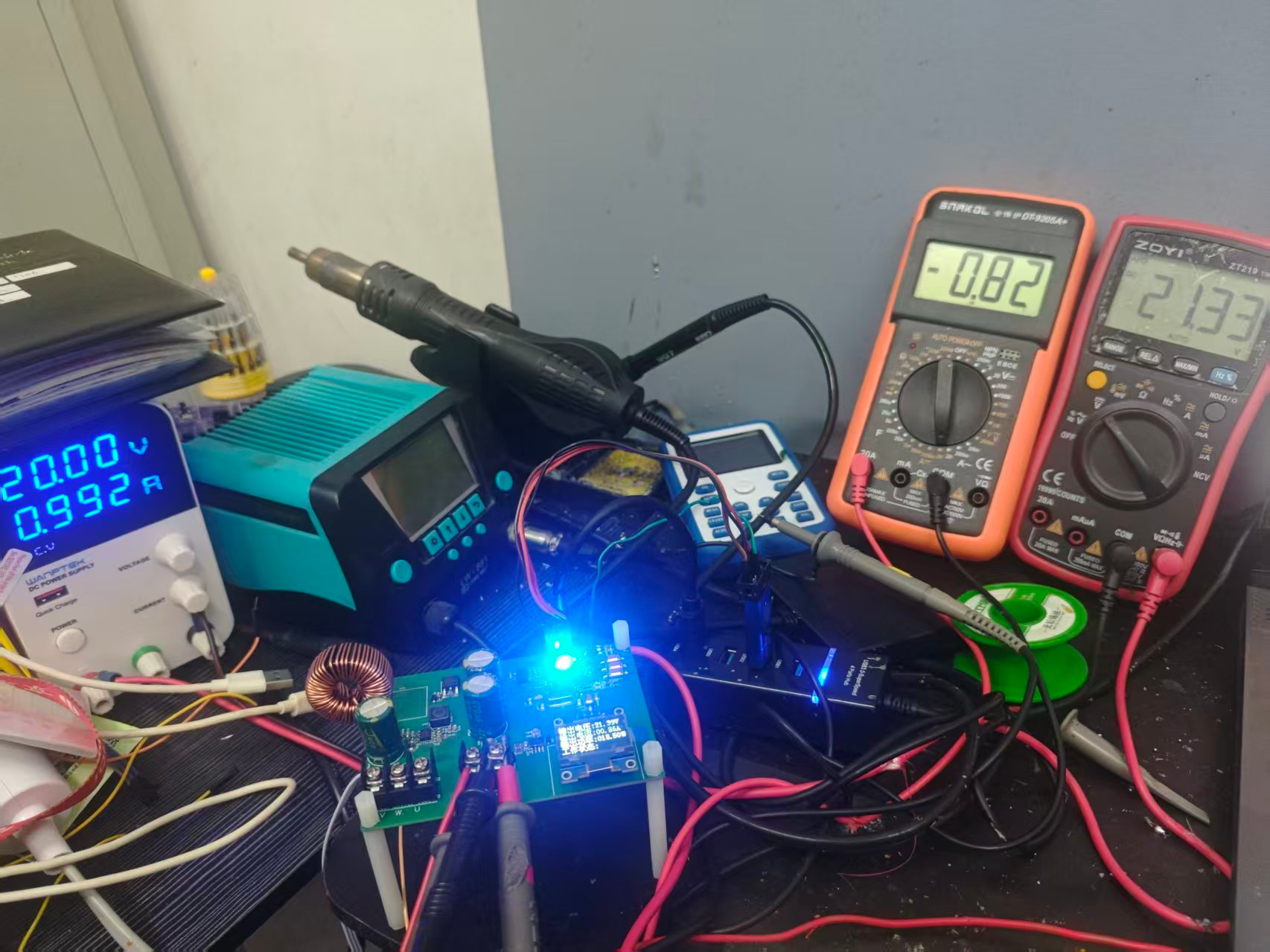

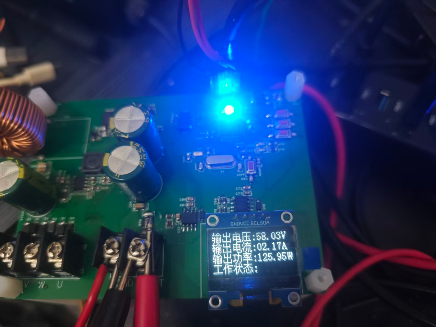

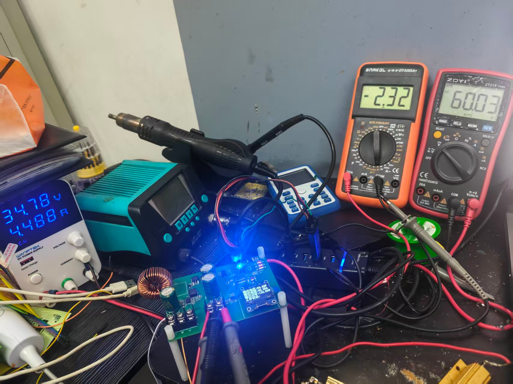

6.1恒压测试
输入20V,输出30V,计算效率为88%,效率不是很高,负载调整率为0.7%,改善的方向可以把MOS换性能更好的MOS,把单片机的输出频率升高,输出的电容容量改小,我的是两个470uF并联。

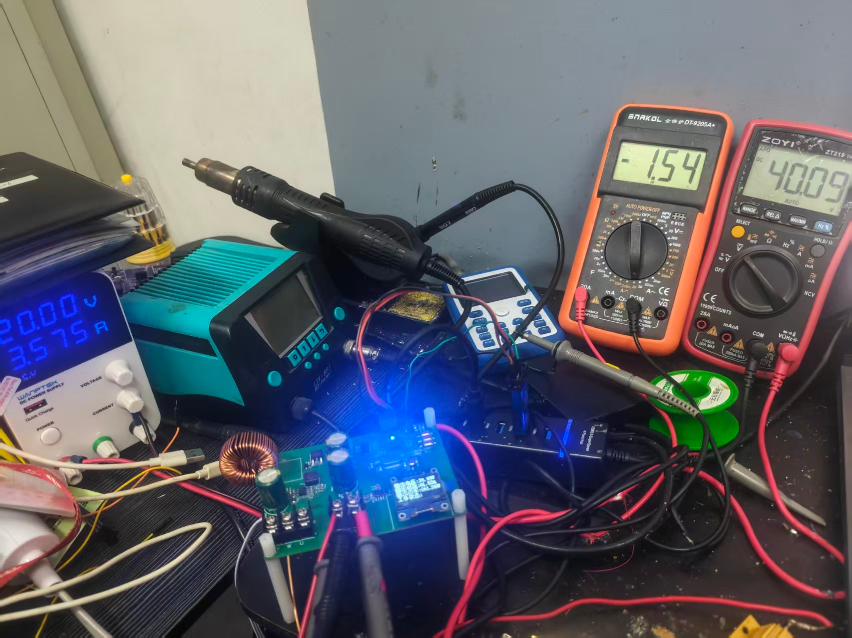

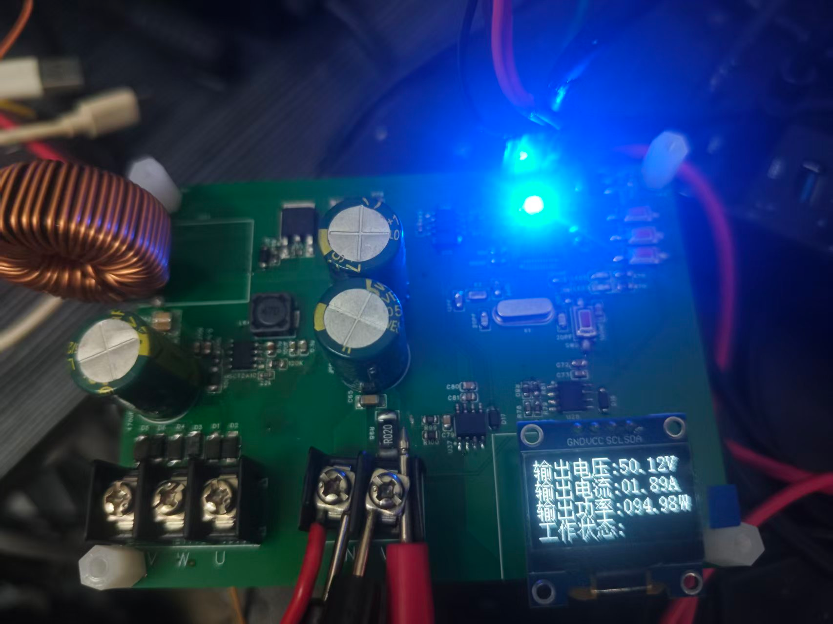

   输入20V,输出40V,计算效率为86%,效率不是很高,负载调整率为0.05%,改善的方向可以把MOS换性能更好的MOS,把单片机的输出频率升高。输出的电容容量改小,我的是两个470uF并联。

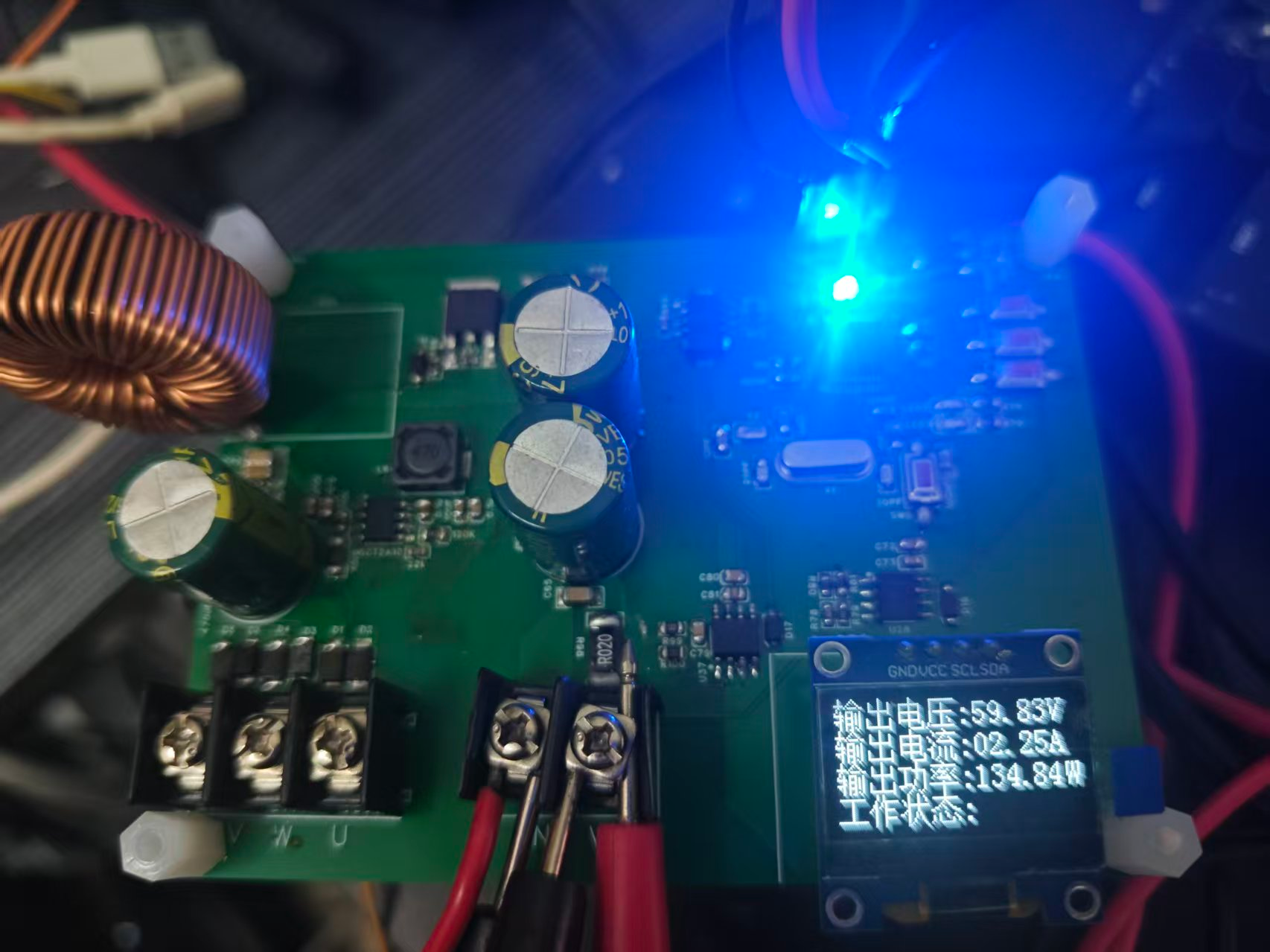

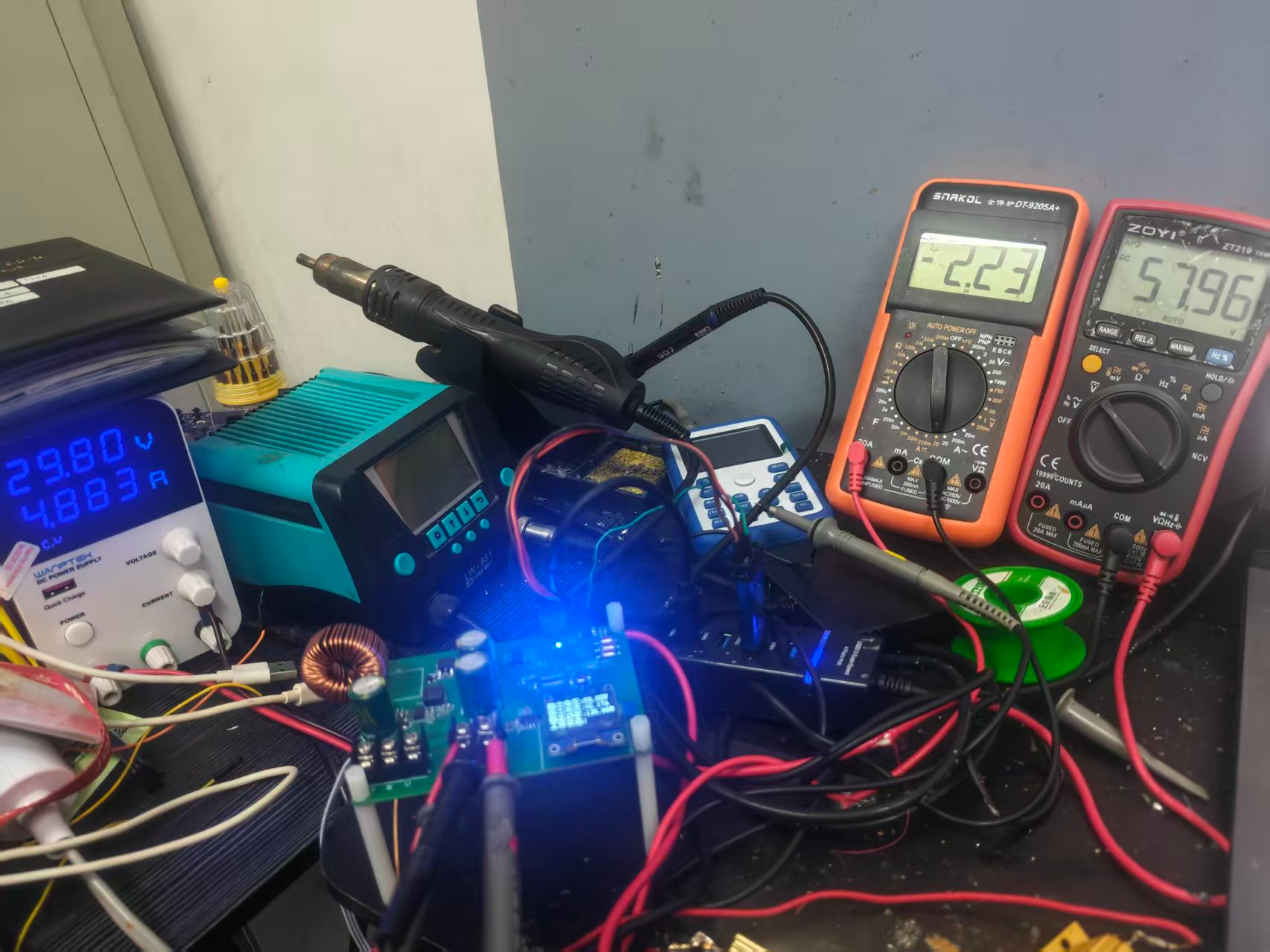

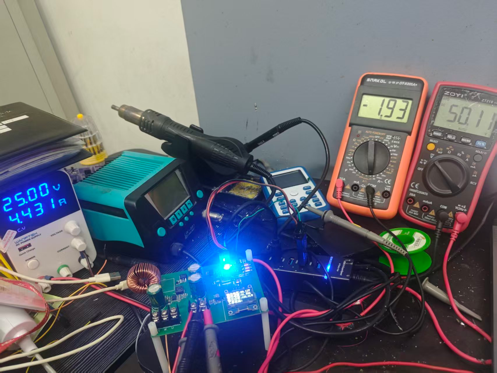

输入25V,输出50V,计算效率为88%,效率不是很高,负载调整率为0.08%,改善的方向可以把MOS换性能更好的MOS,把单片机的输出频率升高。输出的电容容量改小,我的是两个470uF并联。

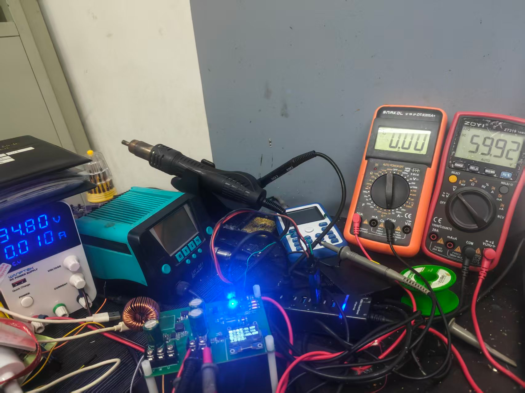

   输入35V,输出60V,计算效率为90%,效率不是很高,负载调整率为0.18%,改善的方向可以把MOS换性能更好的MOS,把单片机的输出频率升高。输出的电容容量改小,我的是两个470uF并联。由于用的是LM358运放,输出电压越大,采集到的电压误差越大,我已经在代码里做了输出电压补偿,把误差范围改小了,想打误差改得更好可以用高精度的运放采集电压。

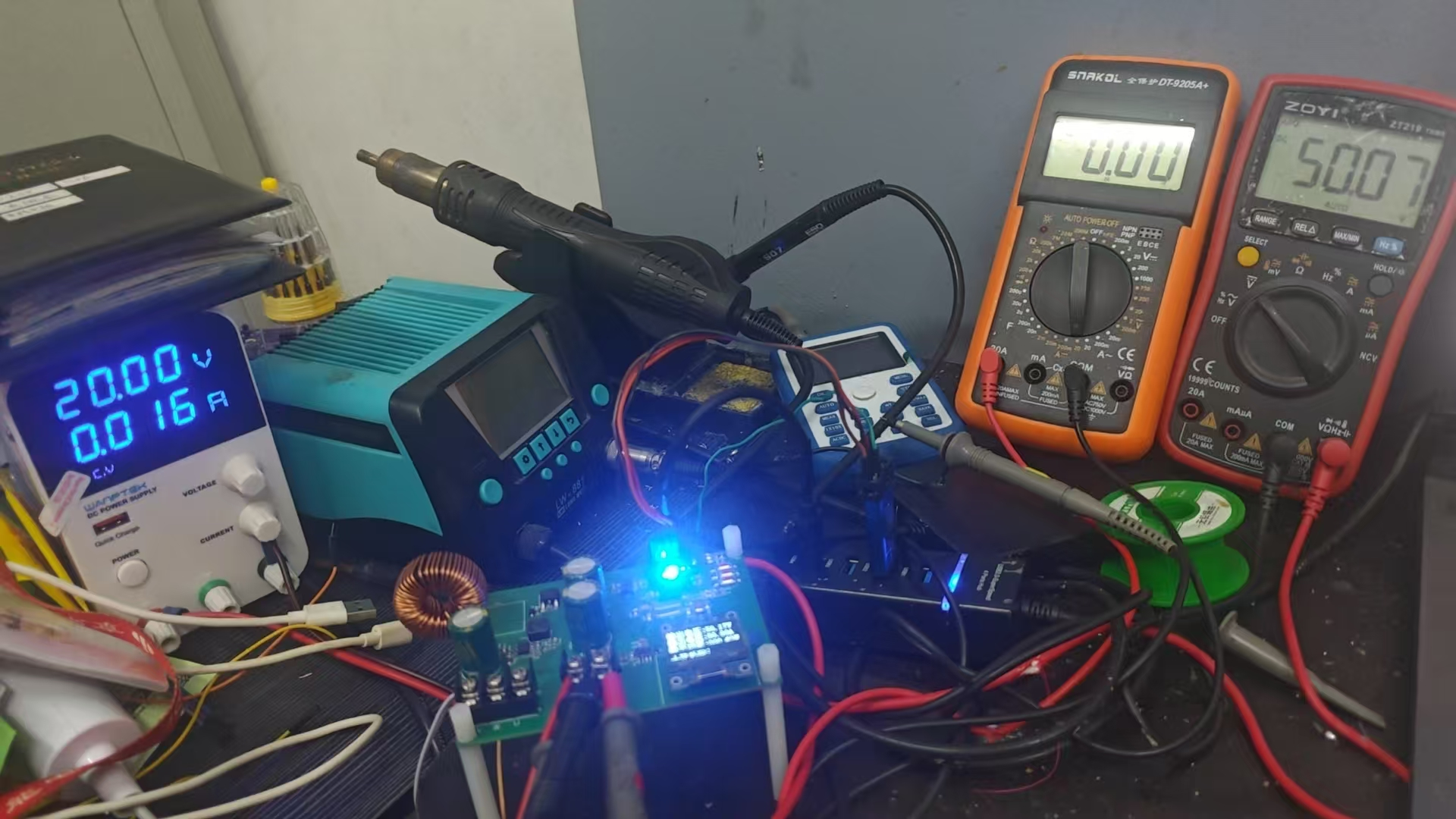

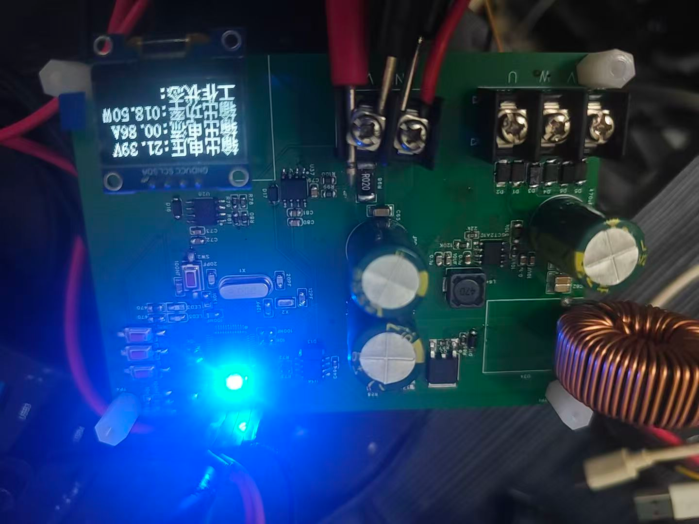

6.2恒流测试 输入30V,输出设定2.2A,输出电流2.23A,实际误差有0.03A。 输入20V,输出设定0.8A,输出电流0.82A,实际误差有0.02A。代码也已经上传。
