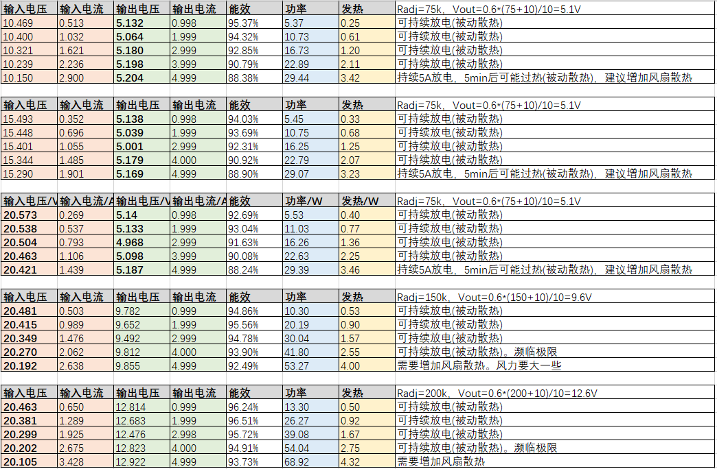

1. 具有95%以上转换效率 2. 25V电压输入,输出可调 3. 被动散热4A,主动散热5A,峰值电流6A 4. 建议使用被动散热,最大4~4.5A输出能力,主动散热的增幅太小,没有太多意义
简介:1. 具有95%以上转换效率 2. 25V电压输入,输出可调 3. 被动散热4A,主动散热5A,峰值电流6A 4. 建议使用被动散热,最大4~4.5A输出能力,主动散热的增幅太小,没有太多意义

注:被动散热,是指搭配铝壳散热片
