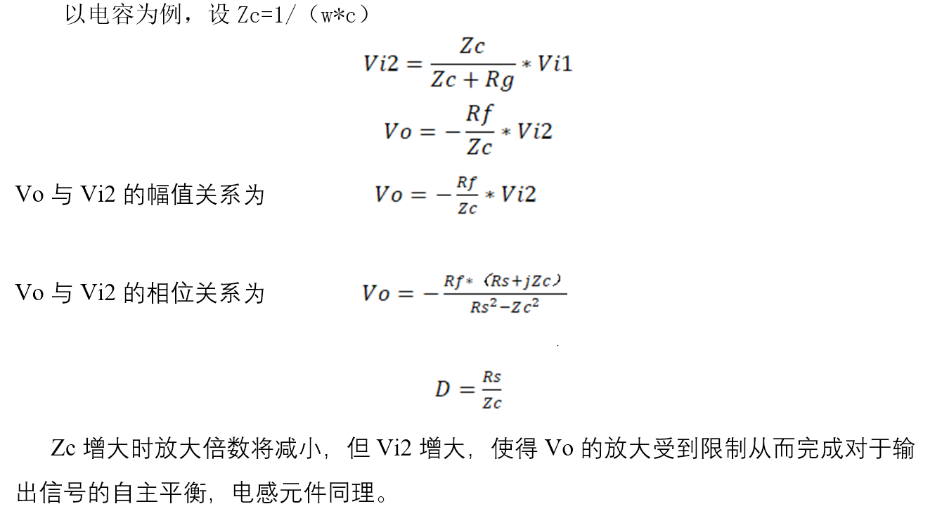

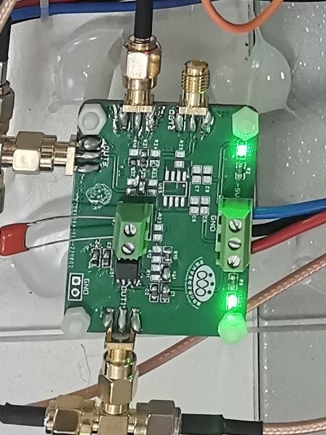

自主平衡放大电路(已验证)利用电阻分压和运放负反馈放大在不同的电感电容情况下将待测阻抗两端电压和输出电压限定在一定范围内,由分压电阻、反馈电阻和OPA690高速高频运放组成
简介:自主平衡放大电路(已验证)利用电阻分压和运放负反馈放大在不同的电感电容情况下将待测阻抗两端电压和输出电压限定在一定范围内,由分压电阻、反馈电阻和OPA690高速高频运放组成
创建时间:2023-08-02 19:08:32更新时间:2023-08-29 18:18:54
自主平衡放大器利用电阻分压和运放负反馈放大在不同的电感电容情况下将待测阻抗两端电压和输出电压限定在一定范围内,由分压电阻、反馈电阻和OPA690高速高频运放组成,经过仿真测试结合实际结果,我们将分压电阻固定在100欧姆,反馈电阻设置为510欧姆,输出有效值实测限定在80mV-2.6V之间,需要的增益区间为-16.4dB-23.9dB,频率范围为50kHZ-500kHZ,所有参数均在OPA690的范围之内,输出信号不失真。
