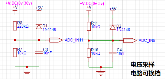

  1. 电压测量:通过内置的高精度ADC(模拟-数字转换器)和电压采样电路,能够精确测量并显示电压值。

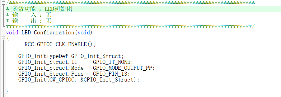

  4. LED指示灯:包括电源工作指示灯和IO工作指示灯,直观显示设备状态。

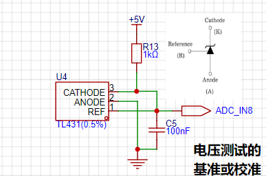

  6. TL431基准电压电路:提供2.5V的基准电压用于校准ADC,确保测量精度。

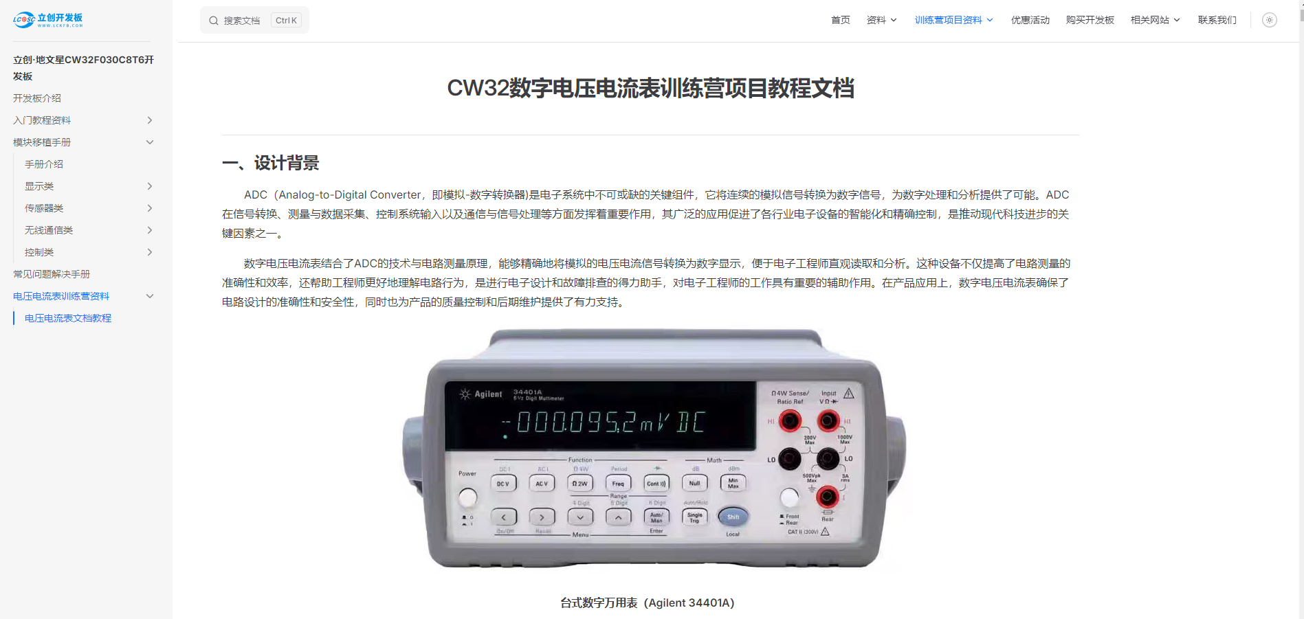

硬件部分主要参考的《CW32数字电压电流表训练营项目教程文档》文档非常的详细,细致到每一个元器件的选型,是一个非常棒的文档!

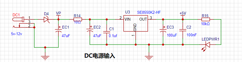

  1. 电源电路
    • 电源输入:通过DC接口或VP接入电源。
    • LDO选型:选择SE8550K2作为电源稳压器,保证5V输出稳定。
    • 电路保护:使用肖特基二极管1N5189和10Ω电阻进行反接和过流保护。
  2. 电压采样电路
    • 设计原理:通过分压电阻进行电压测量,最大量程设计为30V。
    • 电路保护:使用钳位二极管1N4148保护ADC引脚。

  4. 模拟采样及标定电路
    • 电压采样:使用TL431提供2.5V基准电压进行校准。
    • 电流采样:模拟电流测量电路设计,确保量程准确。

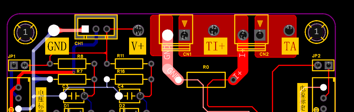

2. PCB布局和焊接注意事项
  1. 线宽要求
    • 电源线:20-60mil
    • 信号线:10mil
    • ADC信号线:8mil或10mil
  2. 焊接注意事项
    • 电容和二极管:注意极性。
    • 数码管:避免高温触碰。

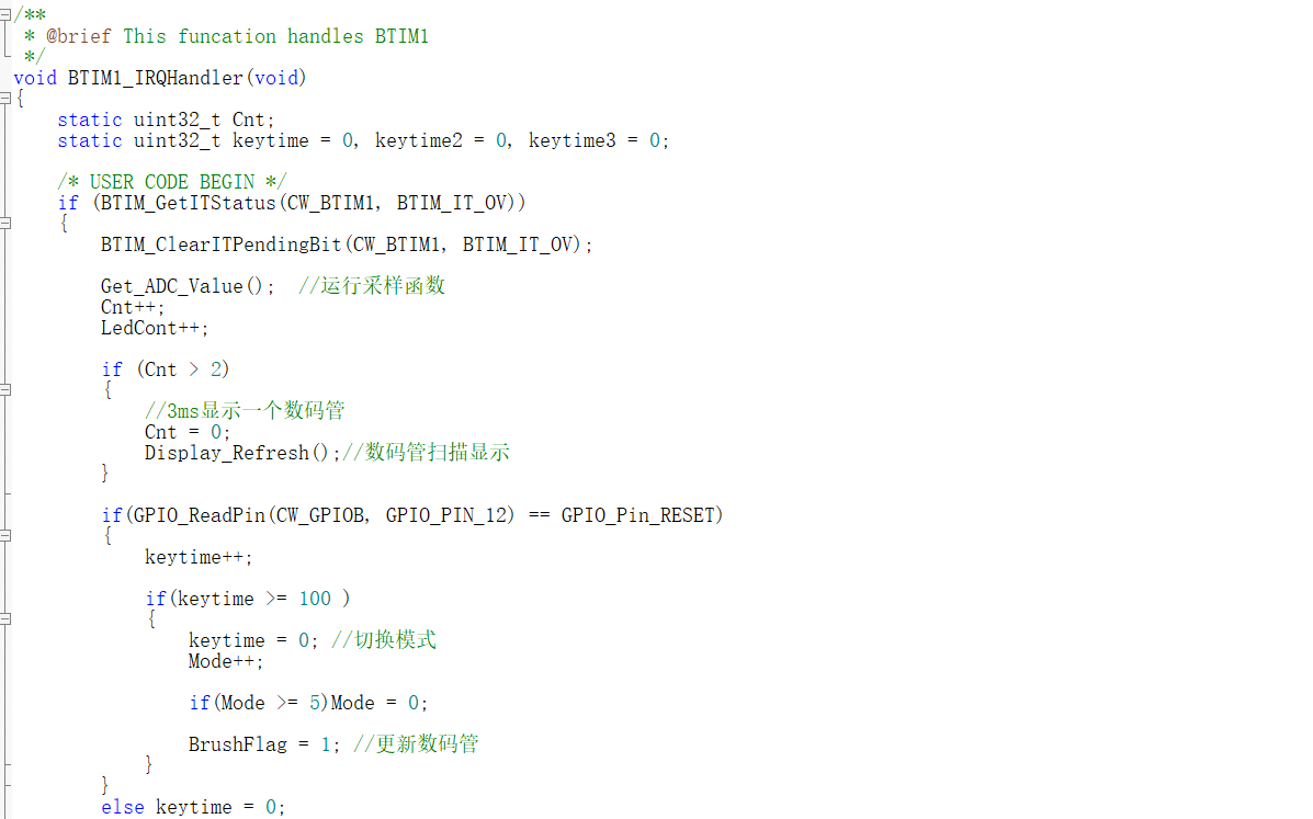

  • 核心模块:BTIM中断控制、ADC模数转换。

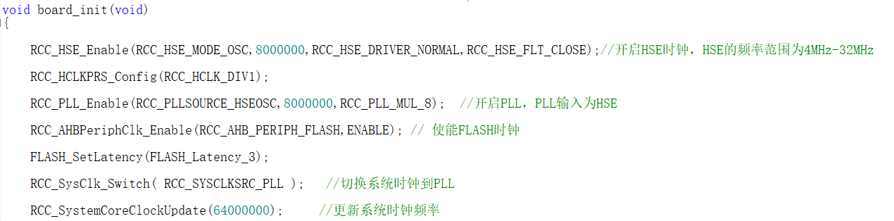

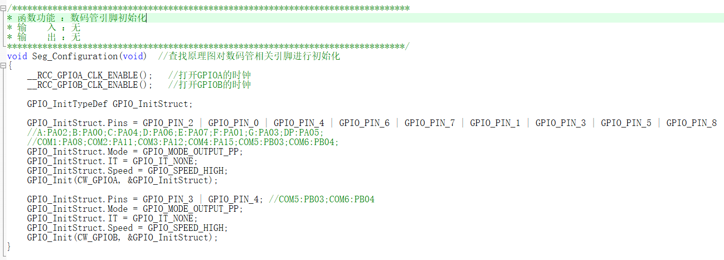

  1. RCC时钟配置
    • 配置系统时钟,支持各功能模块的时钟需求。
  2. GPIO配置
    • 初始化LED、按钮、数码管等外设。

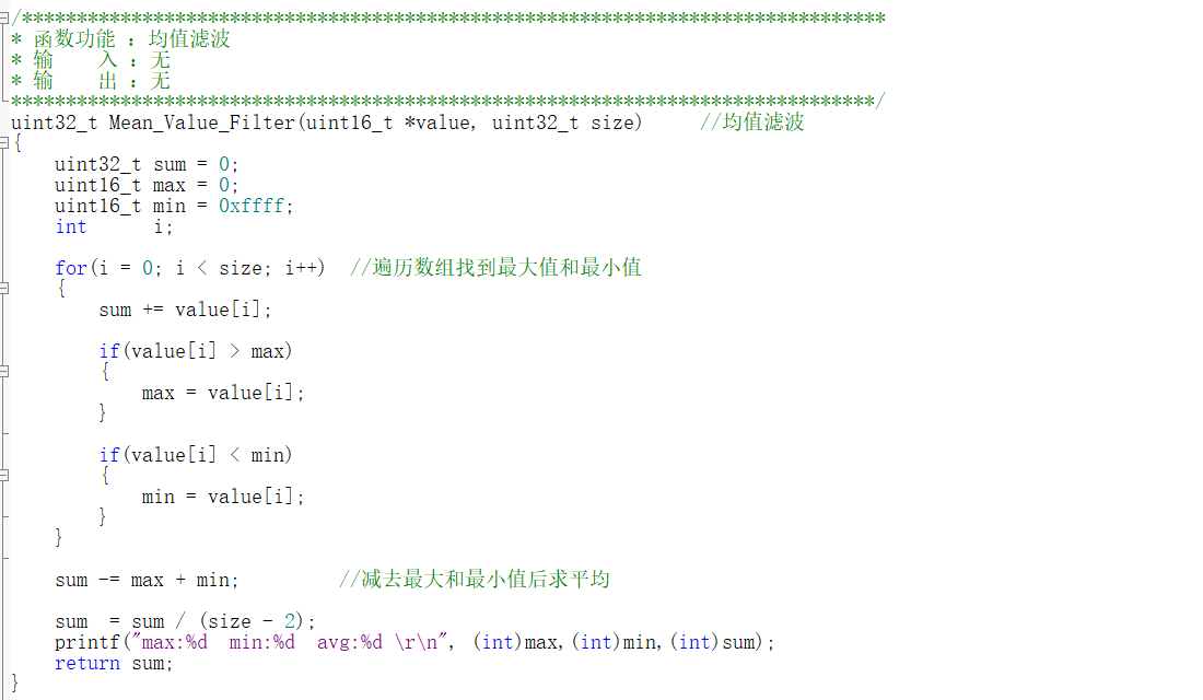

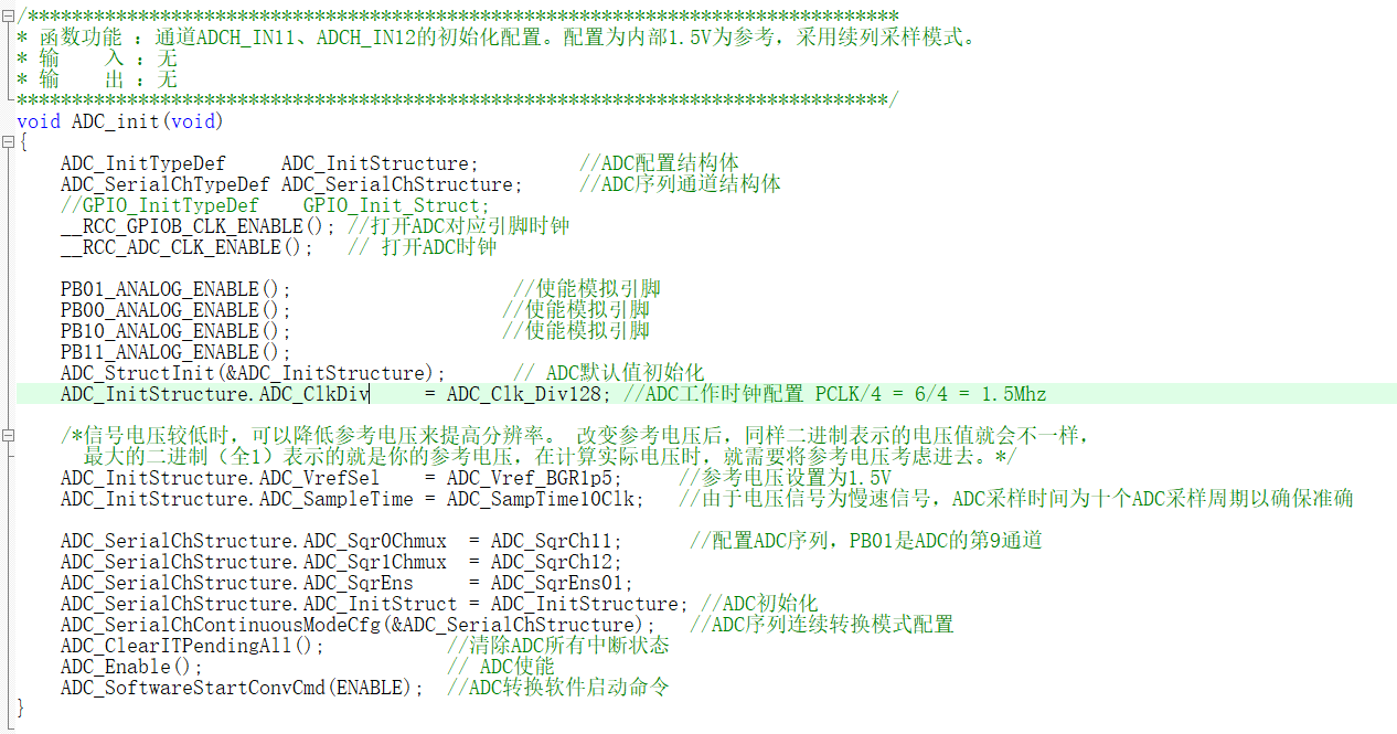

  3. ADC模块
    • 配置ADC引脚,使用均值滤波稳定数据。
  4. BTIM控制中断模块
    • 定时获取ADC数据,更新显示,处理按键操作。
  5. 数码管驱动模块
    • 实现数据编码、动态显示

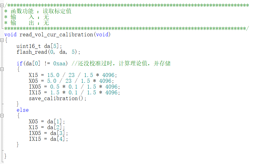

  6. FLASH存取模块
    • 实现标定参数的存取和计算。

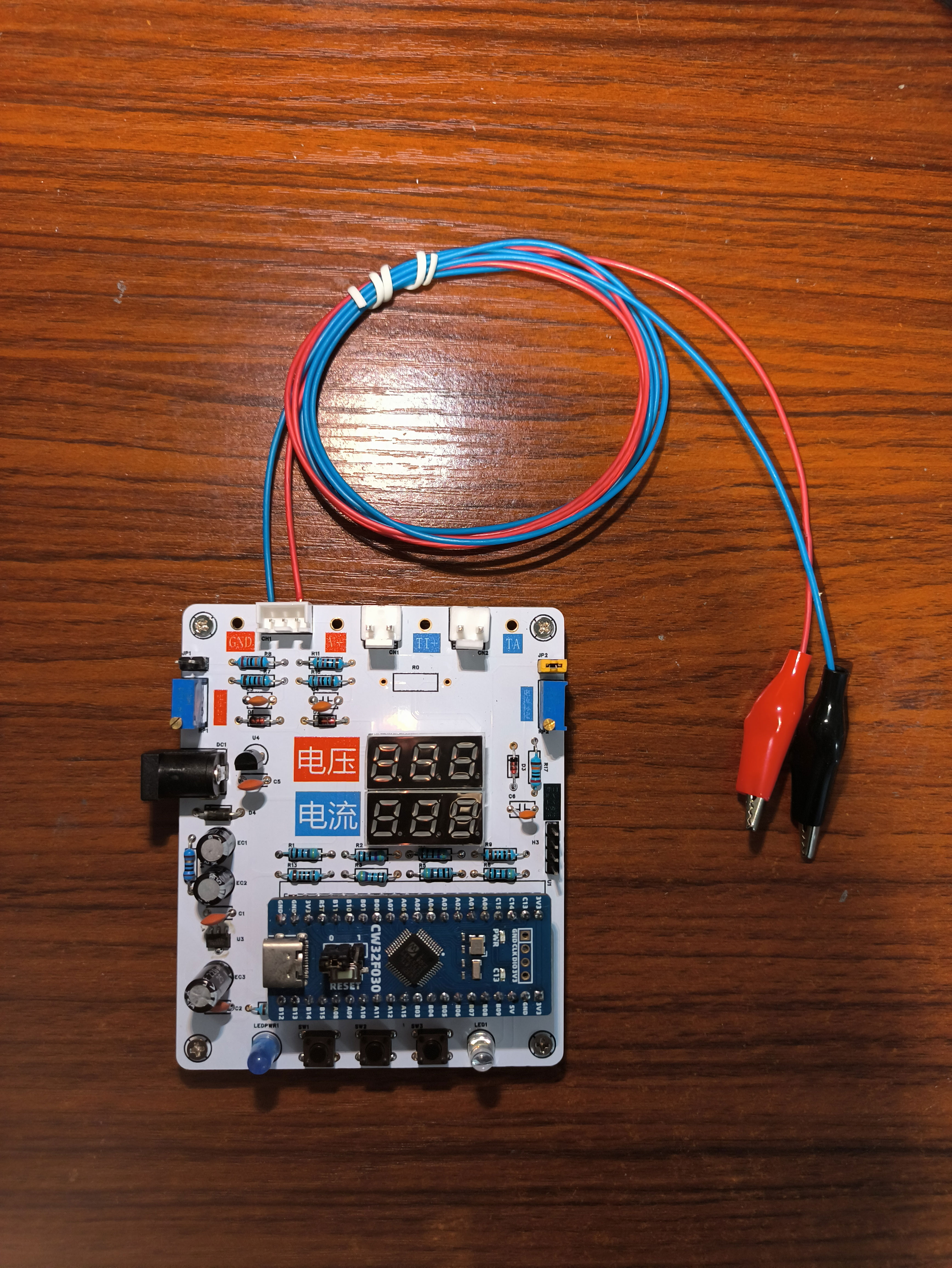

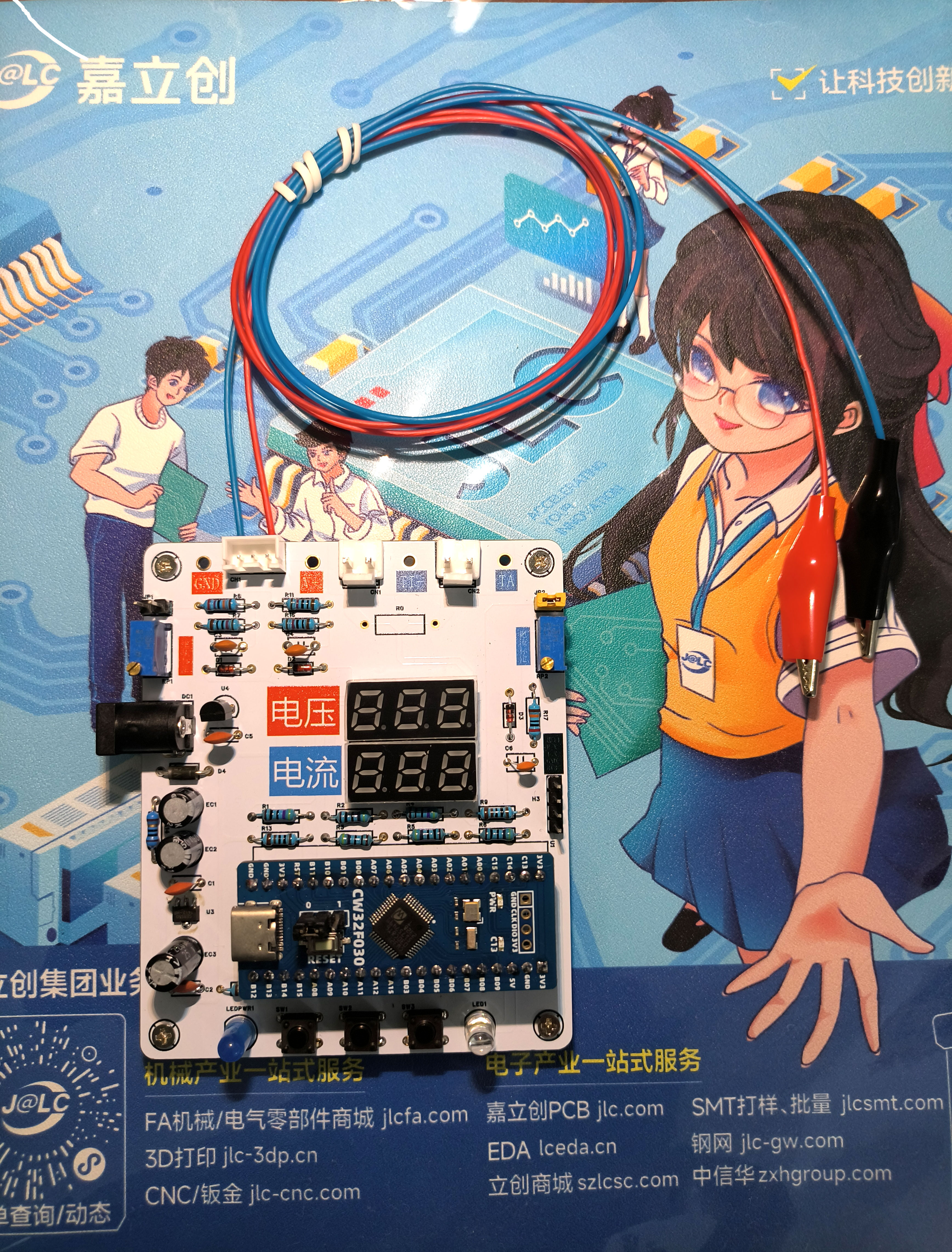

实物图
正面:彩色丝印
背面:可爱的龙宝宝
视频演示
