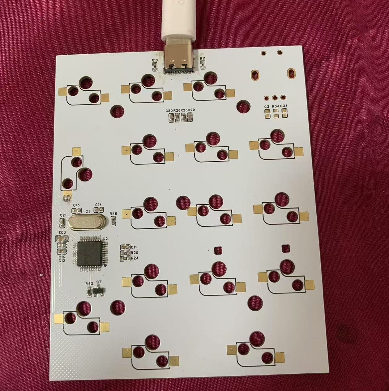

血手幽灵ML16鼠标搬板
简介:血手幽灵ML16鼠标搬板
复刻成本:66
MIT License
创建时间:2025-06-14 08:31:02更新时间:2026-03-23 15:34:10
血手幽灵ML16改装小键盘,所有按键都可以使用血手宏, 鼠标拆时把A9800拆坏了,测试发现A9800和它的外围电路不焊接,鼠标按键可以正常识别,所以把9800和其附带的元件全部删除。
电路元器件都是用原来的零件,BOM不能照抄。
V3版说明:
1.更新了一下LOGO灯电路,现在三种配置和原来一样,模式1亮红灯,模式2亮绿灯,模式3亮黄灯(红绿一起亮)。
2.原始抄板的未修改。
3.鼠标左右中和滚轮滚动在宝典里面功能没有其他功能全,请注意分配按键。
4.删除之前几个版本,以免混淆。
5.本工程功能满足需求,以后不会更新。
