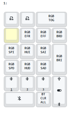

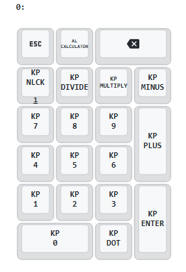

1.锐蚁F20外壳,E73-2G4M08S1E封装制作的小键盘,轴间距18.9mm;
2.修改了电量检测和RGB引脚方便焊接,支持Studio网页改键,支持RGB;
3.SW为电源开关,使用水银开关,翻转关机;
4.按键配置如下:
默认层FN层
