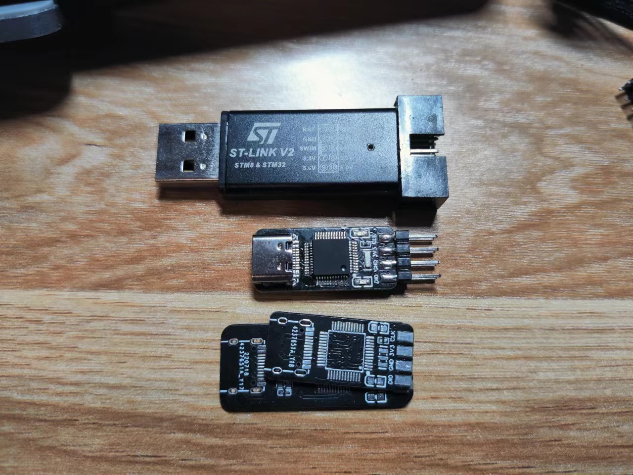

在缩小体积的同时尽可能的保持布局的对称和美观。(2.65*1.2cm)
简介:在缩小体积的同时尽可能的保持布局的对称和美观。(2.65*1.2cm)
克隆自ST-Link

STlink的体积对比图:
可以直接使用STlink-V2.1的固件。
注意:
1.体积很小,焊接起来比较麻烦。(相信我绝对是能焊的。。)

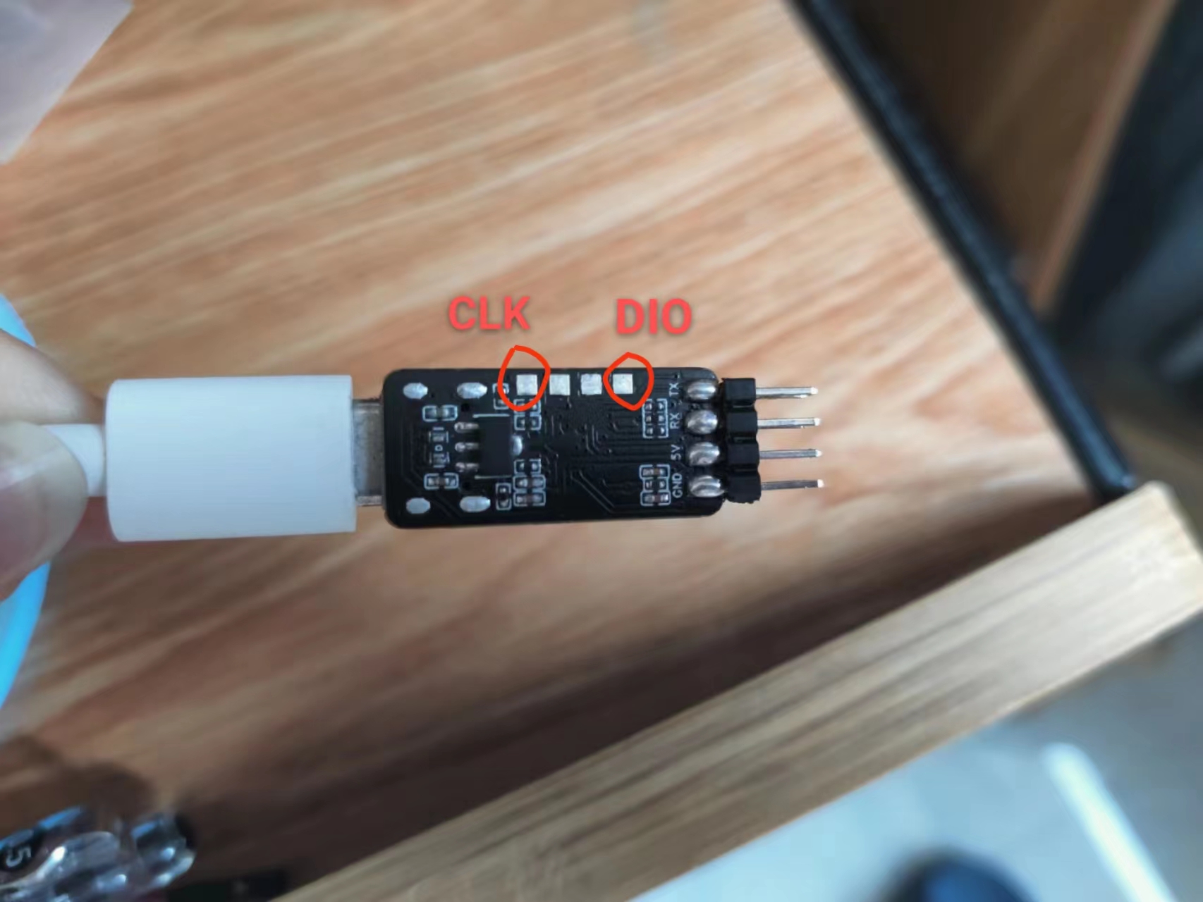

2.由于体型限制烧录固件使用鳄鱼线不太方便,建议焊接导线烧录芯片(从靠近USB-C的焊盘往右分别为CLK,VCC,GND,DIO)。
3.有一些自恢复保险丝不耐高温,建议最后再焊。
