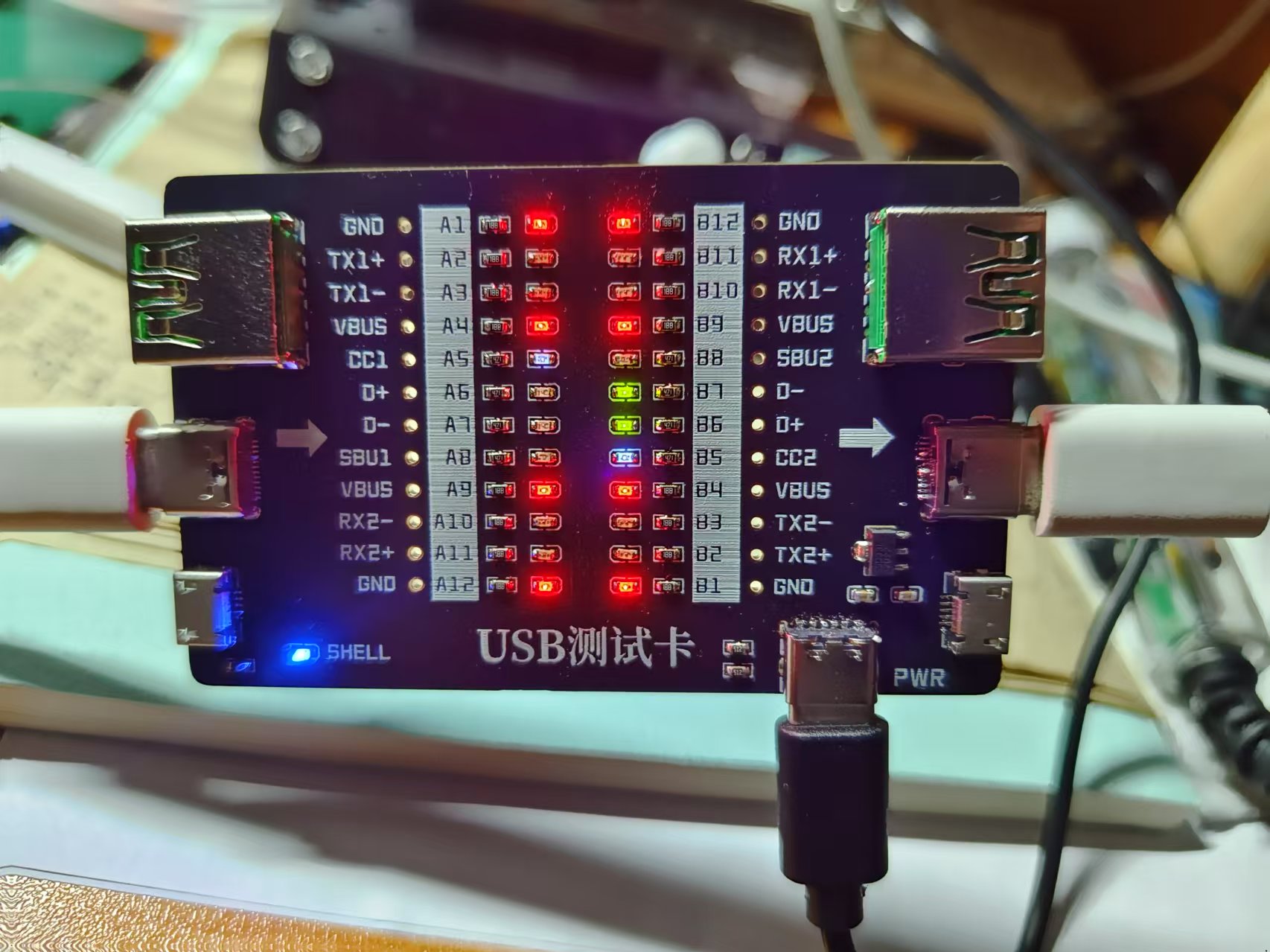

更方便地得知 USB 线材有那些线芯
简介:更方便地得知 USB 线材有那些线芯
复刻成本:10
MIT License
创建时间:2024-11-27 21:32:29更新时间:2024-11-28 10:06:54

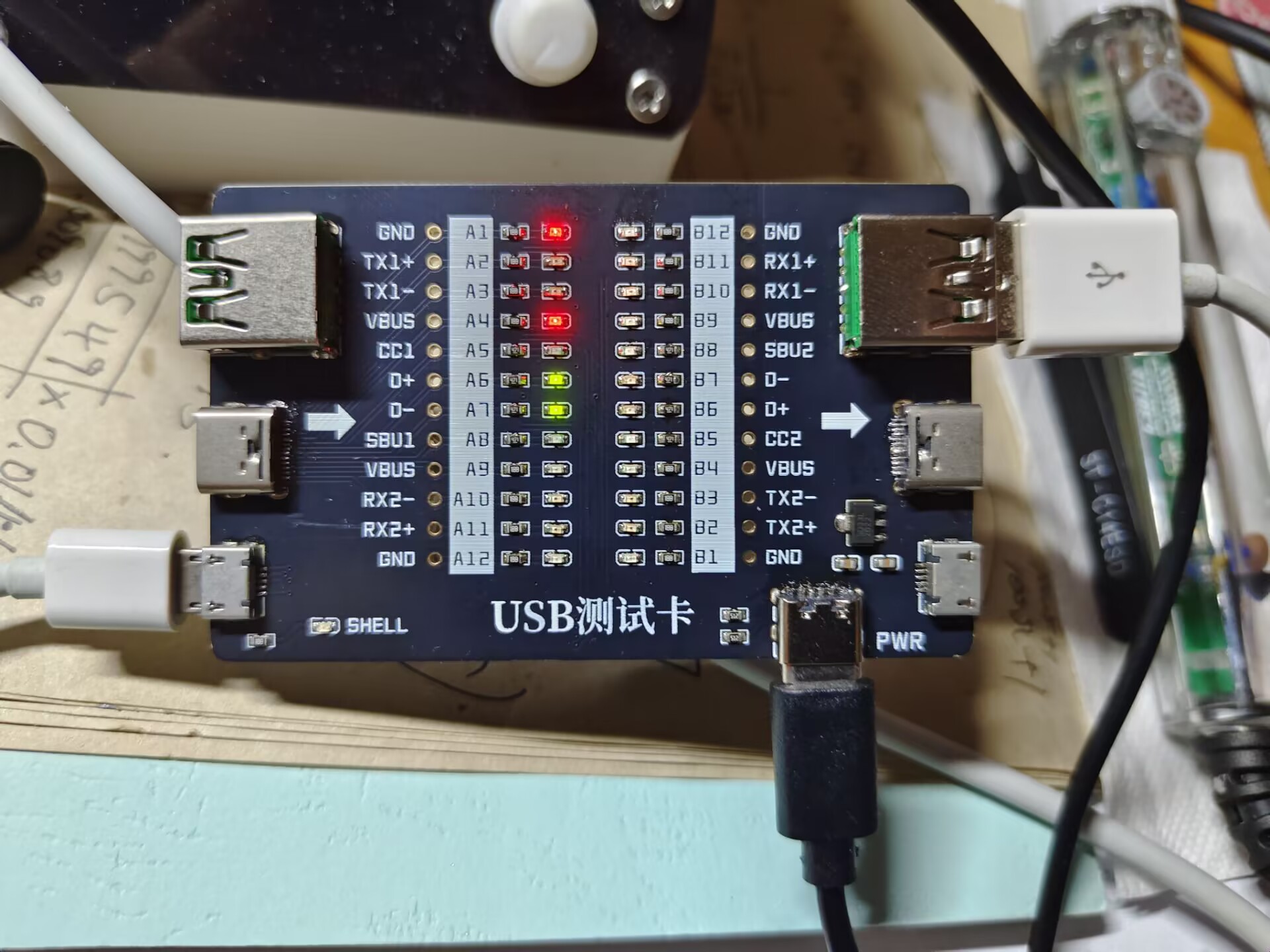

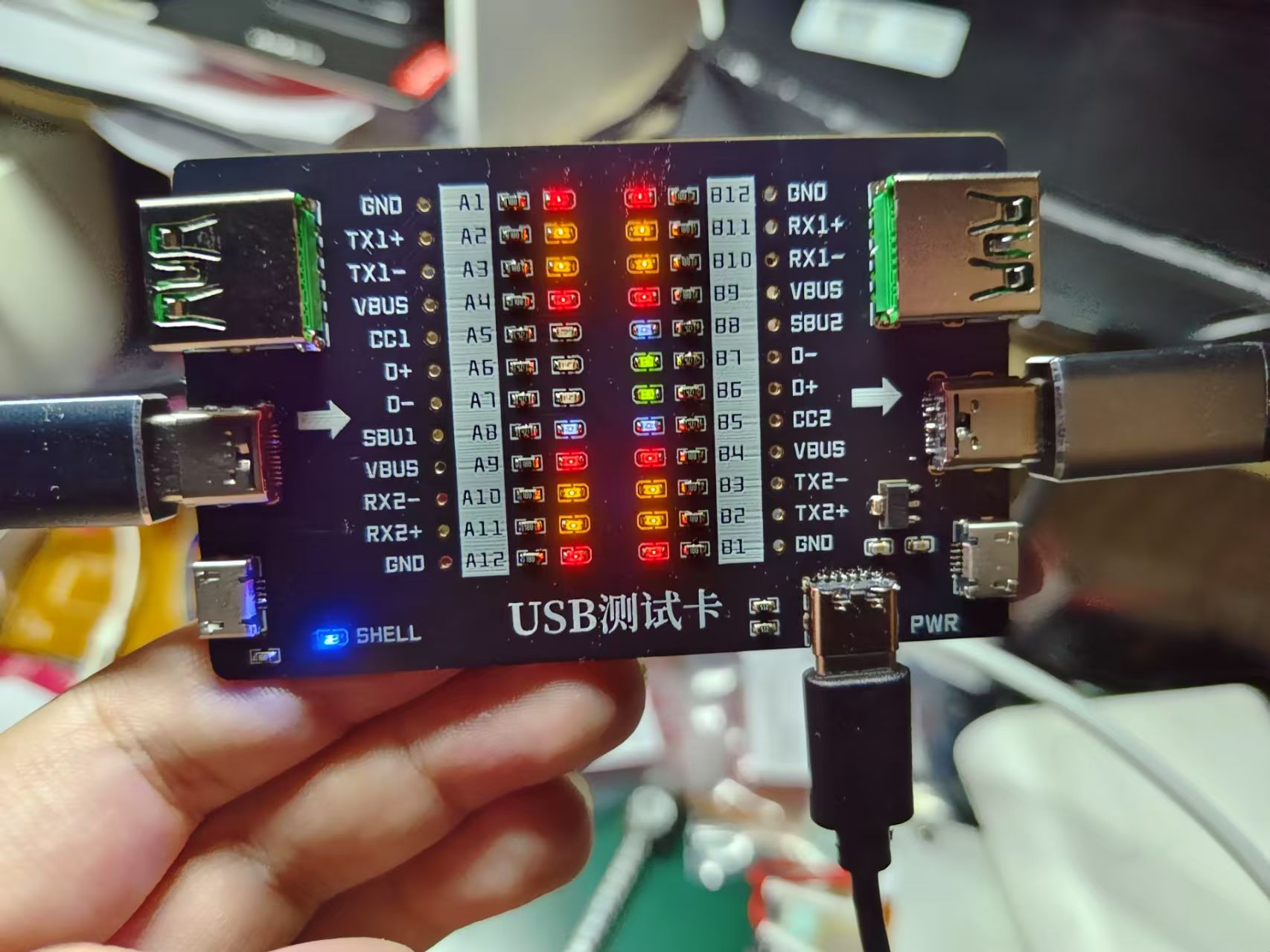

Micro-B、Type-C、Type-A 三种接口,右侧除 PWR 电源接口外的接口为板载 3.3V LDO 芯片输出,左侧所有接口为测试输入;
连接线材后,每根纤芯都将接入 3.3V 输出,联通的纤芯所对应的 LED 灯将点亮

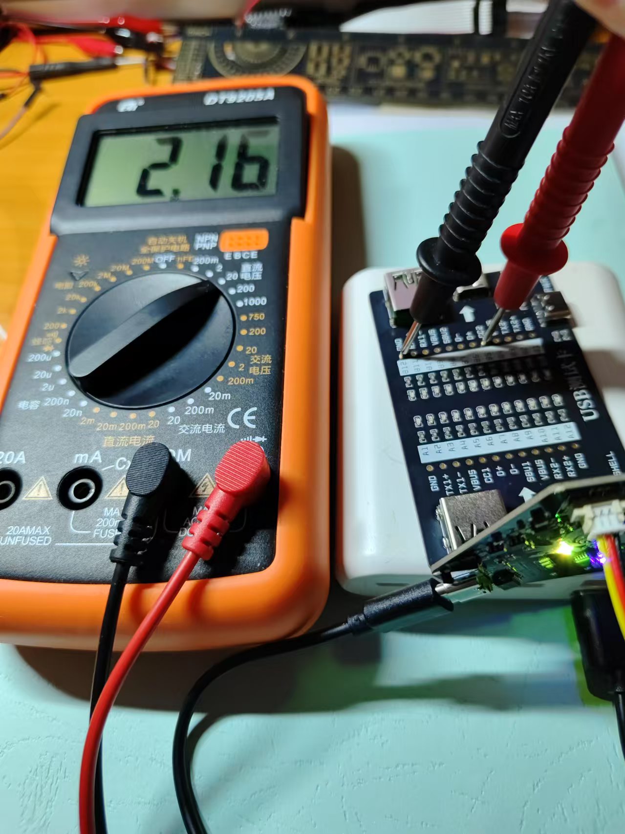

可将 USB 线材直接插入测试接口,预留了一些焊盘,更方便测量或引出测试线(例如图4)
不要将测试卡 3.3V 输出接入任何其他电路,每侧仅允许接入一个接口
