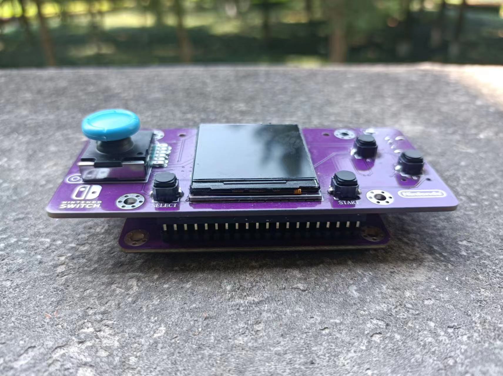

这是一款基于立创梁山派开发板的游戏机拓展板,能够运行NES游戏的掌机。
简介:这是一款基于立创梁山派开发板的游戏机拓展板,能够运行NES游戏的掌机。
立创开发板游戏机扩展板训练营
创建时间:2023-04-10 08:38:57更新时间:2023-05-16 13:42:45
【立创开发板】基于梁山派的NES游戏机拓展板
简介 :
这是一款基于立创开发板的游戏机拓展板,能够运行NES游戏的掌机。

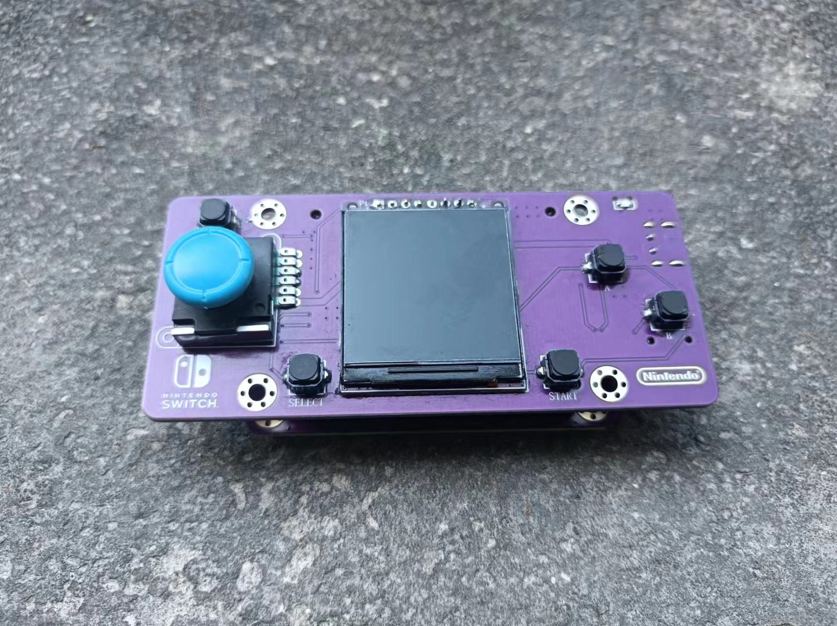

原理图设计说明
在立创官方游戏机拓展板的基础上进行了修改。
①更换了摇杆按键,移除了震动模块和锂电池供电接口;
②屏幕改用1.54寸240*240的SPI屏;
③直接使用Tpye-c接口供电。

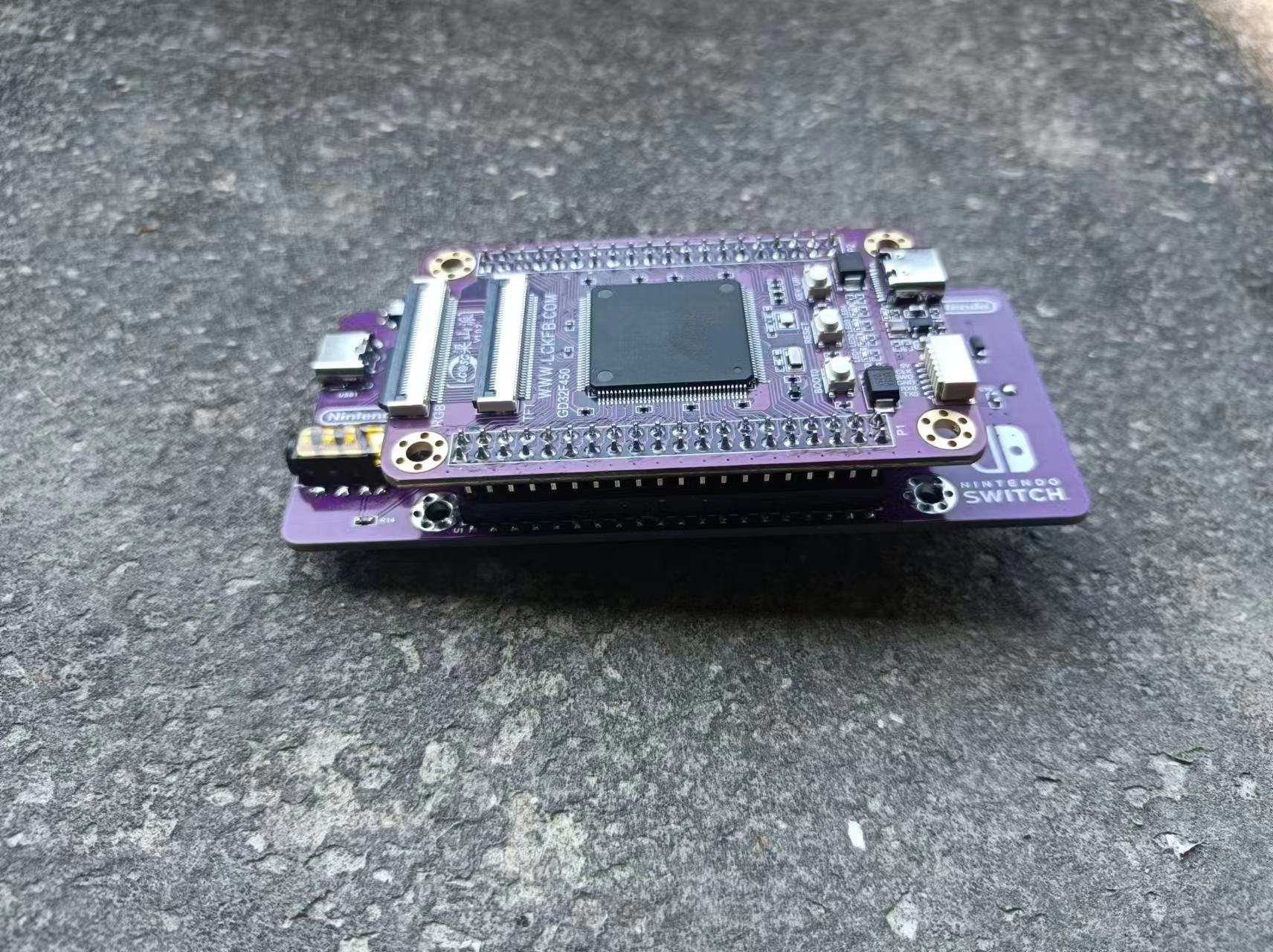

PCB设计说明
将大部分元器件都放置在了背面,正面除了摇杆、按键和屏幕外,显得格外简洁。
软件说明
①由于将官方的屏幕(分辨率是240*280)改为了240*240分辨率,并且驱动是一样的,所以将官方代码做了相应调整就可以正常显示了。
②摇杆按键的引脚分配没有变化,将摇杆的XY轴方向调整了一下。
详情见附件代码。
外壳
制作了3D打印外壳,见附件。
