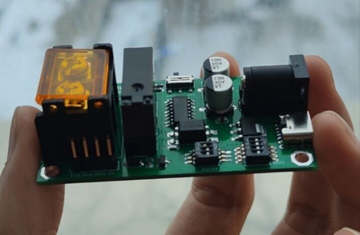

可调节延时继电器模块基于STC15W408AS单片机设计,通过多个拨码器进行模式选择、定时功能。可以实现单次触发、循环触发、并且自定义时间间隔。

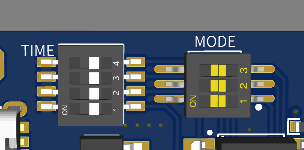

下图中左侧拨码器用于修改时间,右侧拨码器用于修改模式:
模式选择:依照右侧拨码器的引脚顺序定义PIN1、PIN2、PIN3三个引脚,并且定义引脚处于ON状态时为0、OFF状态时为1。
模式被更改后不会立即生效,设备在断电重启后读取拨码器器的值以改变模式,因此设置完模式后请重启生效。

时间设置:N设为时间参数根据左侧TIME拨码器的引脚顺序设PIN1、PIN2、PIN3、PIN4,通过改变四个引脚的值来设定不同的时间参数N,同样重启设备后生效。
PIN1 PIN2 PIN3 PIN4 对应N的值 说明
1:单位更改为分
0:单位更改为秒
0 0 0 5 -
同上
0 0 1 10 -
同上
0 1 0 15 -
同上
0 1 1 20 -
同上
1 0 0 25 -
同上
1 0 1 30 -
同上
1 1 0 35 -
同上
1 1 1 40 -

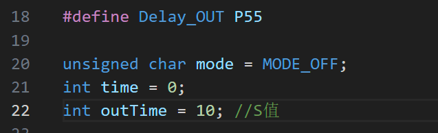

修改继电器吸合时间S:继电器系吸合时间由程序写死,需要在程序中修改改时间,默认为10秒,下图中的outTime。
程序烧录:板子预留P30 P31 VCC GND,通过专用的STC烧录器进行烧录,项目提供源代码,使用keil5+VScode开发。
供电接口:Type-C和DC接口,DC接口最大允许12V供电,Type-C为5V供电。
