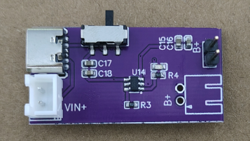

TP4059 是一款完整的单节锂离子电池充电器,带电池正负极反接保护反接,具有
更大 600mA 的充电电流,更稳定的电流一致性。其采用恒定电流/恒定电压线性控制,
SOT 封装与较少的外部元件数目使得 TP4059 成为便携式应用的理想选择。TP4059 可以
适合 USB 电源和适配器电源工作。
由于采用了内部 PMOSFET 架构,加上防倒充电路,所以不需要外部检测电阻器和
隔离二极管。热反馈可对充电电流进行自动调节,以便在大功率操作或高环境温度条件
下对芯片温度加以限制。充满电压固定于 4.2V,而充电电流可通过一个电阻器进行外部
设置。当电池达到 4.2V 之后,充电电流降至设定值 1/10,TP4059 将自动终止充电。
当输入电压(交流适配器或 USB 电源)被拿掉时,TP4059 自动进入一个低电流状
态,电池漏电流在 2uA 以下。TP4059 的其他特点包括充电电流监控器、欠压闭锁、自
动再充电和两个用于指示充电结束和输入电压接入的状态引脚
