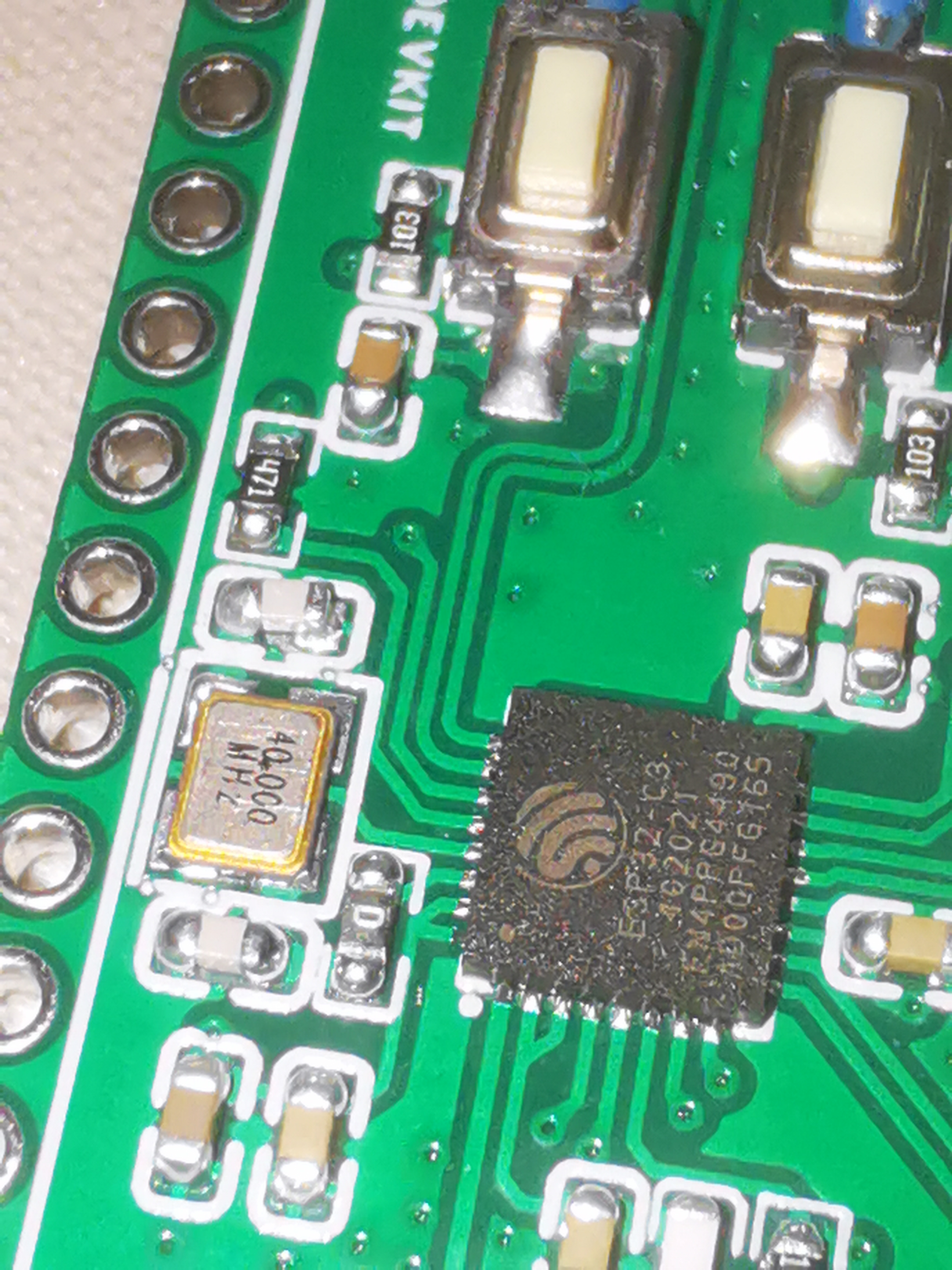

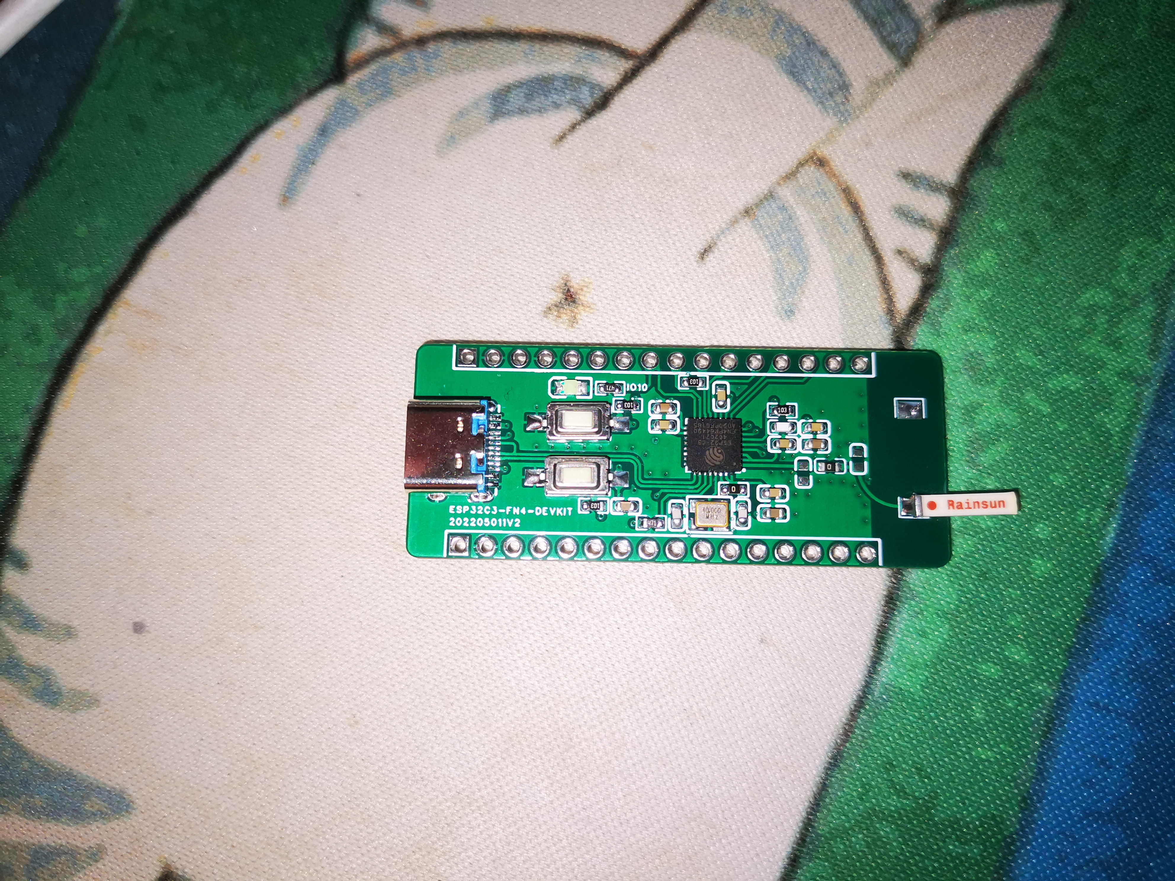

ESP32-C3裸芯片开发板,使用内置FLASH的C3FN4芯片,淘宝大概7.5一片,加上外置陶瓷天线,PCB根据官方设计要求预留了相应的Π型匹配电路以及晶振0欧电阻。
实测射频性能与官方模组无区别。
BOM经供参考,可按照值选购
