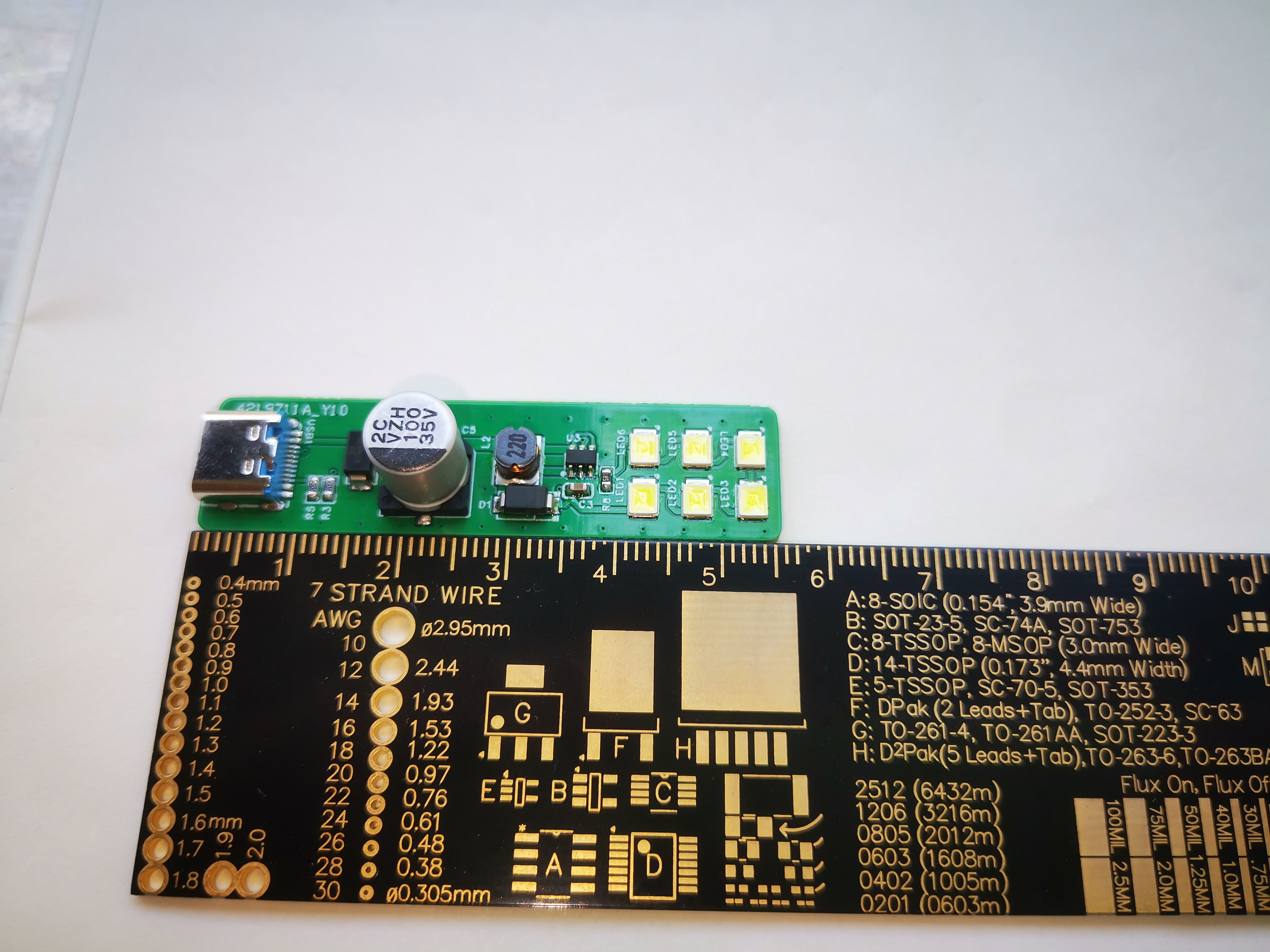

RY3730 恒流驱动LED灯,使用RY3730来实现恒流驱动,体积小,LED使用2835封装,单个60ma,一并6串。
BOM已检查,可直接根据BOM采购
产品简介
使用RY3730方案实现的LED灯,使用2835封装LED,6串1并,使用恒流驱动。
应用场景
日常照明,拍摄补光使用。
产品优点
  1. 使用恒流驱动,延长LED寿命
  2. 所有原件均为贴片,避免了插件,防止插件插针损伤其他物体。
  3. 原件供货稳定,可以长期生产。
其他注意事项
LED焊接要求较高,一般不建议使用烙铁焊接,建议购买加热台+锡膏。
恒流驱动的反馈电阻目前使用的是5.1Ω的精密电阻,如有更高的亮度需求可以减小电阻,但最小不要小于4.7Ω(刚好是LED手册中的最大电流)
由于使用玻纤板,灯珠使用时发热比较严重,建议购买散热片防止烫伤。
