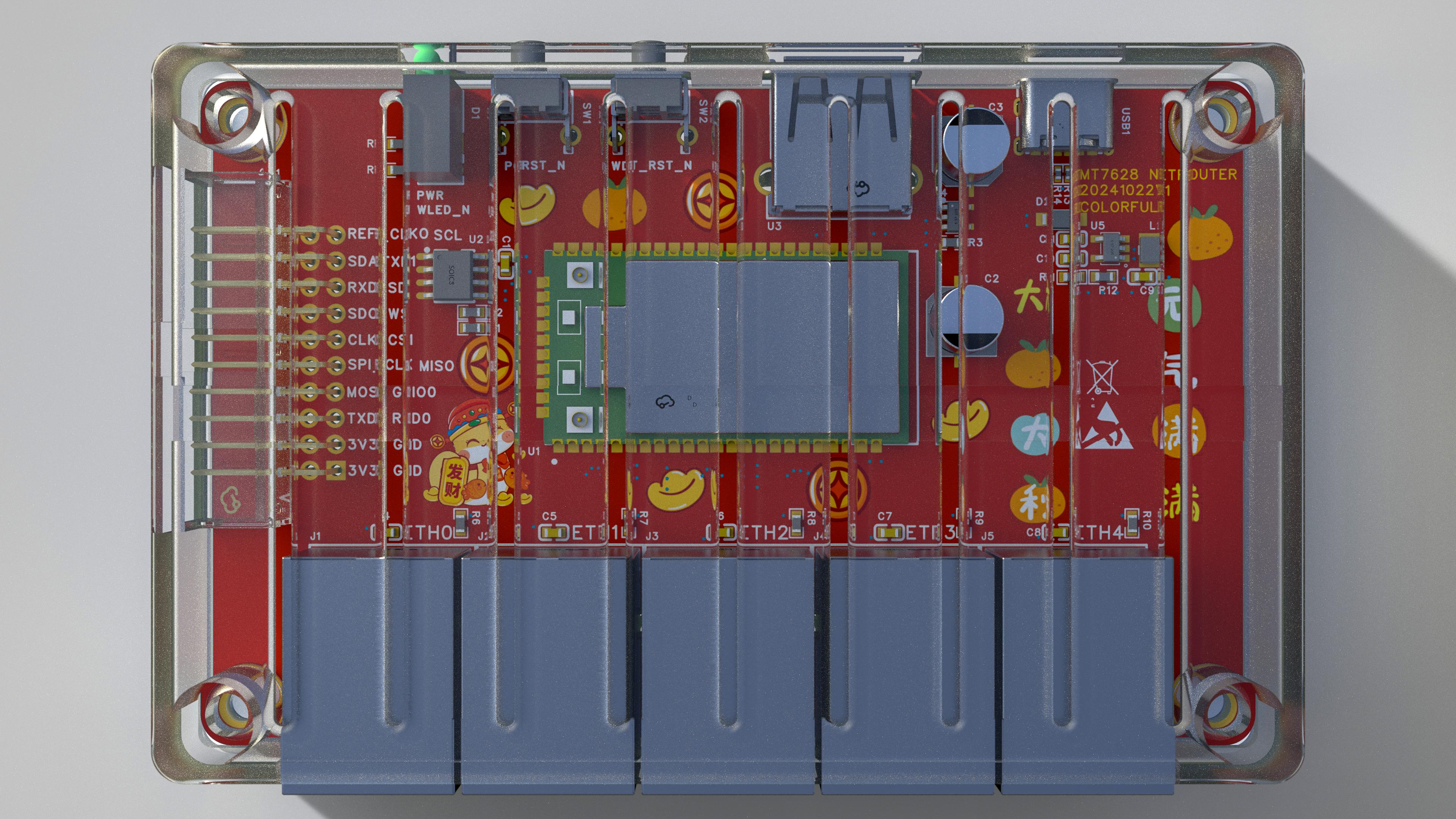

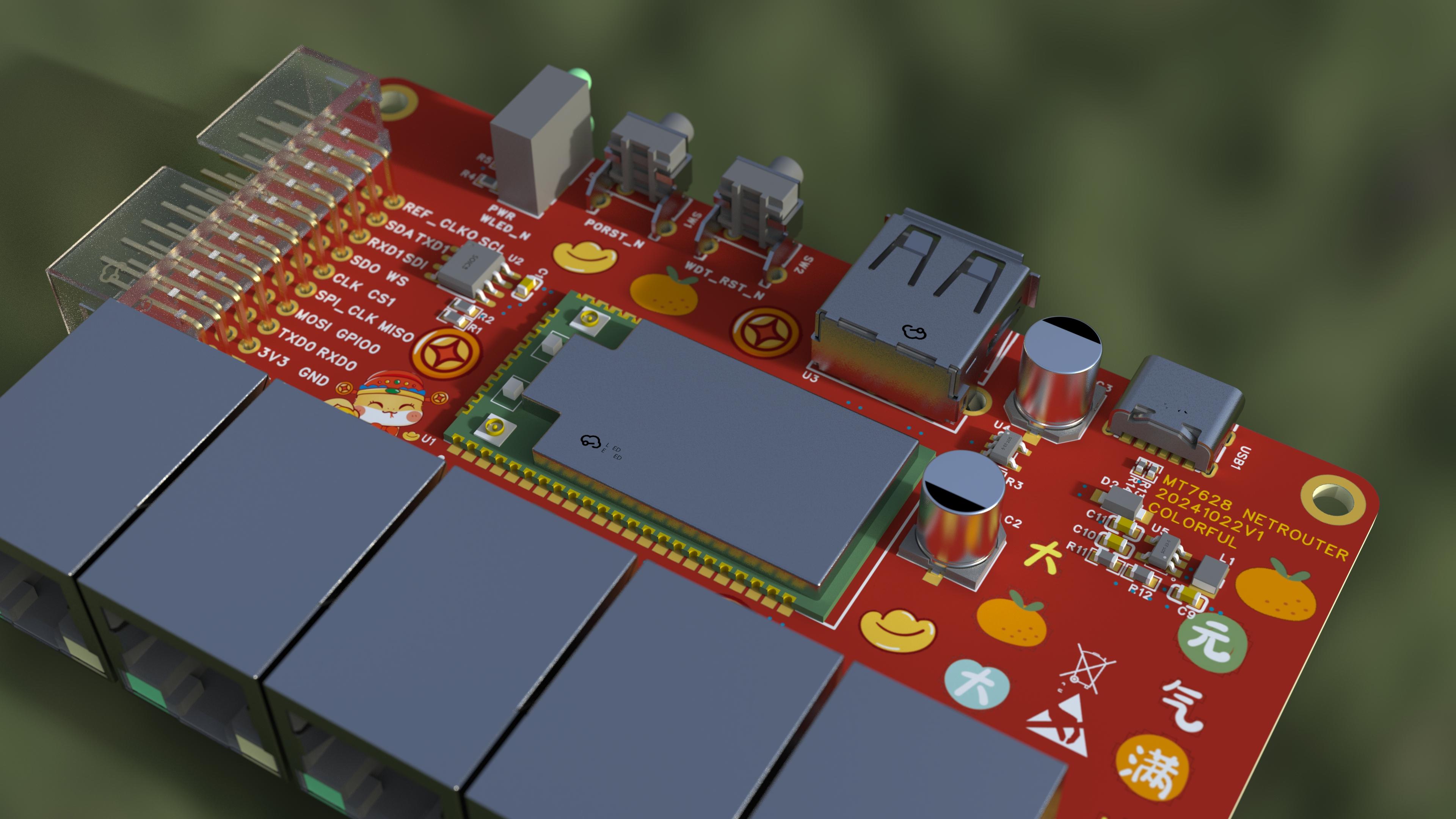

本次PCB彩色丝印为2025新年为主题,整块PCB采用了象征着喜庆与热情的暗红色作为主色调,旨在为您的工作台增添一抹节日的亮色,寓意新的一年里生活事业都将红红火火。尽管加入了大量的装饰性图案,但并没有忽视实用性。关键区域仍然保留了清晰的文字标注,如“PWR”、“WLED_N”等,保证使用者能够准确理解各个部件的作用。
关于外壳

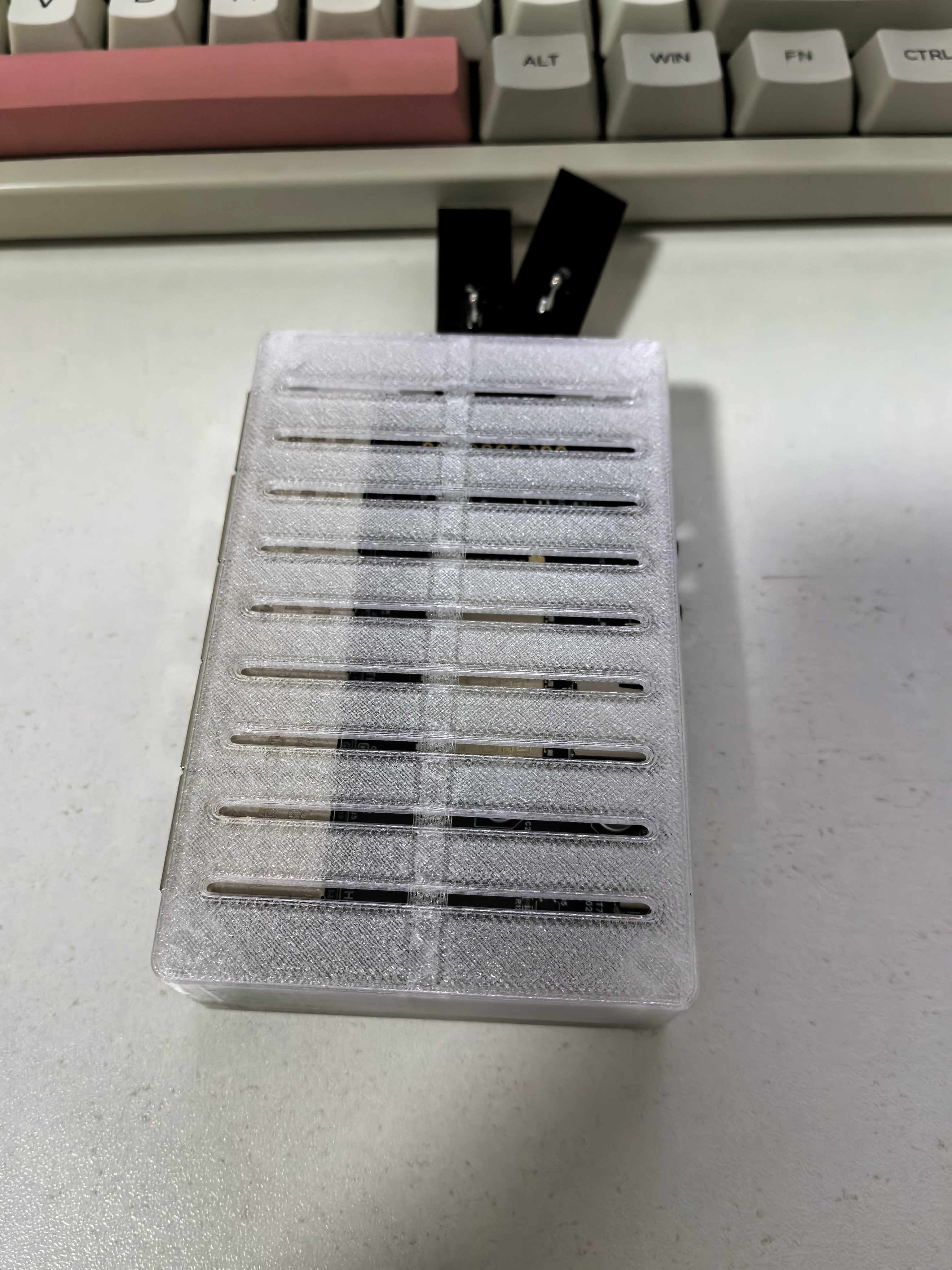

作者在设计时,设计了两款外壳,一款为纯亚克力切割(参考封面),通过铜柱来与PCB固定,这样可以最大程度的体现出彩色丝印的主题,同时较为美观。除亚克力外壳外,同时适配了一款3D打印外壳,但是由于3D打印的特性,如果打的是透明的话透明的效果不是很好,所以对彩色丝印图案有要求的可以选择的亚克力外壳,3D打印具体图片可参考如下:

亚克力外壳:
请打开专业版项目,然后点击Panel_1文件,导出面板文件,发立创商城面板下单:
https://dos.szlcsc.com/onlinePricing.html
面板尺寸请填写100MM*63MM
基材厚度建议2MM
打印方式选择纯切割不打印
是否背胶选择不需要
完成后,上传导出的面板文件,下单即可。

3D打印外壳:
拓竹用户可直接参考附件:零件1.3mf
三维猴下单用户可参考:
零件1.stl(上壳) 下壳.stl(下壳)
打印完成后,需要在上壳埋入螺母,螺母参数:
颜色分类M3*4*4.2[100颗])参考购买链接如下:
https://detail.tmall.com/item.htm?id=598418504681&spm=a1z09.2.0.0.1ddf2e8dXUwpVh&_u=c2dklb454a70
