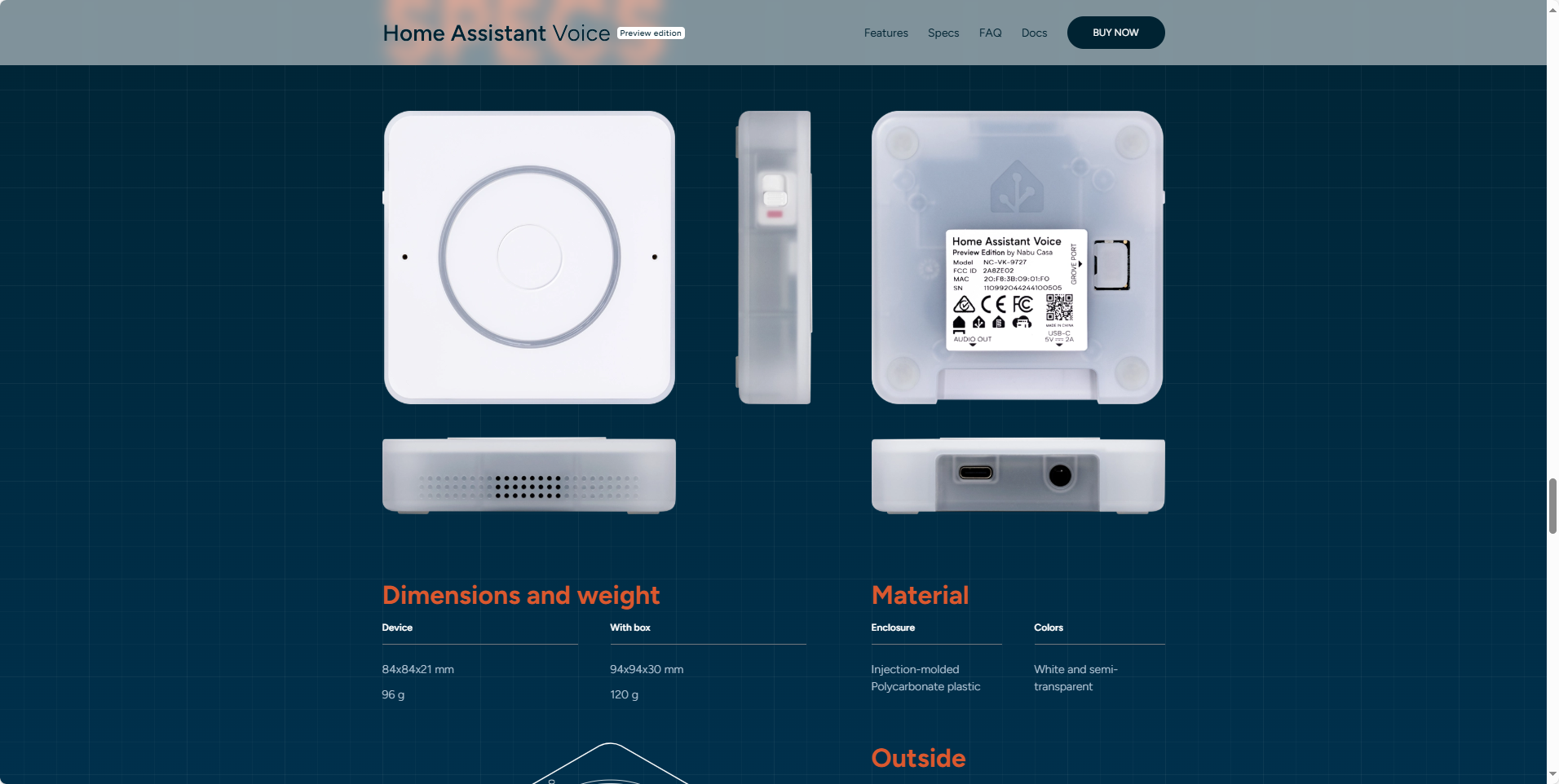

Home Assistant Voice官方语音助手硬件发布了,很想自己入手一个,但是国内目前还没有工厂在做,所以想着能不能自己做一个
别人对官网语音助手的评价如下:
1,外观设计还行的,紧凑型,大小跟86面板一样大,接入ha的流程非常丝滑,没有任何困难,小白都能接入,这点大大的好评,升级固件也很方便,ha里直接升级,没有任何难度,一接入我就升级官方固件版本了。
2,麦克风的恰音效果不理想,唤醒词我都试过了,如果房间里电视开着有声音,就比较难唤醒,还不如我的iphone手机的恰音能力,手机还是电池供电的设备呢,不知道苹果是怎么处理的这么好的。
3,处理速度,基本上3秒左右吧,都是些基本的控制,比如打开书房灯这些,2个命令可能会慢点,比如打开电视和书房灯这些,另外我对比了下苹果手机,因为我的ha也反接到苹果的hk家里里,用hi siri控制,可能会更快点,不知道苹果手机是怎么处理的,全部走的苹果云?我的tts语音播报是微软edge的tts,大家都在用,这个应该不会拖慢速度,stt用的是论坛大佬发的Fun Asr server,离线部署的x86的nas上,用docker部署的,nas有20g内存,大模型用的是智谱清言,也是论坛大佬的。
4,貌似不支持连续对话,有的时候语音助手会说,请在说一遍类似的情况,我再说就不行,必须重新唤醒,再说命令。
为什么会有做一个语音助手的想法呢,是因为我在开源广场看到了一个居于ESP32-S3的语音助手,也是接入了homeassistnt,我复刻之后发现还是挺好用的,但是只有AI对话的功能,和官方的语音助手的功能相差甚远,所以就想着能不能做一个
