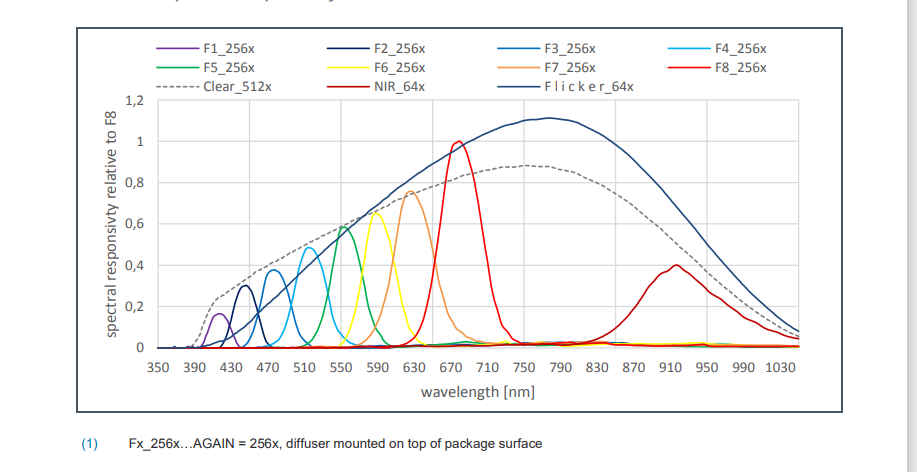

首先是使用现成的传感器方案,片上光学测量,例如ASM的AS7341,是目前成本最低?的单芯片方案,某宝50左右,模块80,具有11个通道,大部分都在300-700nm,由于通道少,只能检测特定的波长,分辨率感人,因此只适合颜色识别等简单应用。(做过了,效果很烂)

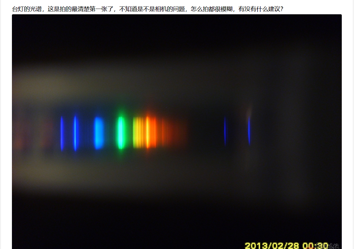

最后的方案是即将采用的,当光通过狭缝,反射到光栅上,分光后会按波长干涉排列,再用翘掉红外滤光片的摄像头拍摄这组排列并处理一下,就能得到光谱(甚至改后能得到红外的),在10年前的kc中发现了用光盘作为分光棱镜的Demo,最终效果还可以RyRaOqxSSvIfXVnfZ5bEcU6d7ij3eyAi147djN6D.png
如今,透射式光栅已经足够便宜了,仅需20多块钱,就能买到600line/mm的光栅,再配合超长的光路,目前设计规格波长约~400nm - ~800nm,分辨率可以干到0.02nm,测量部分将会使用openmv,性能还是以实际为准
