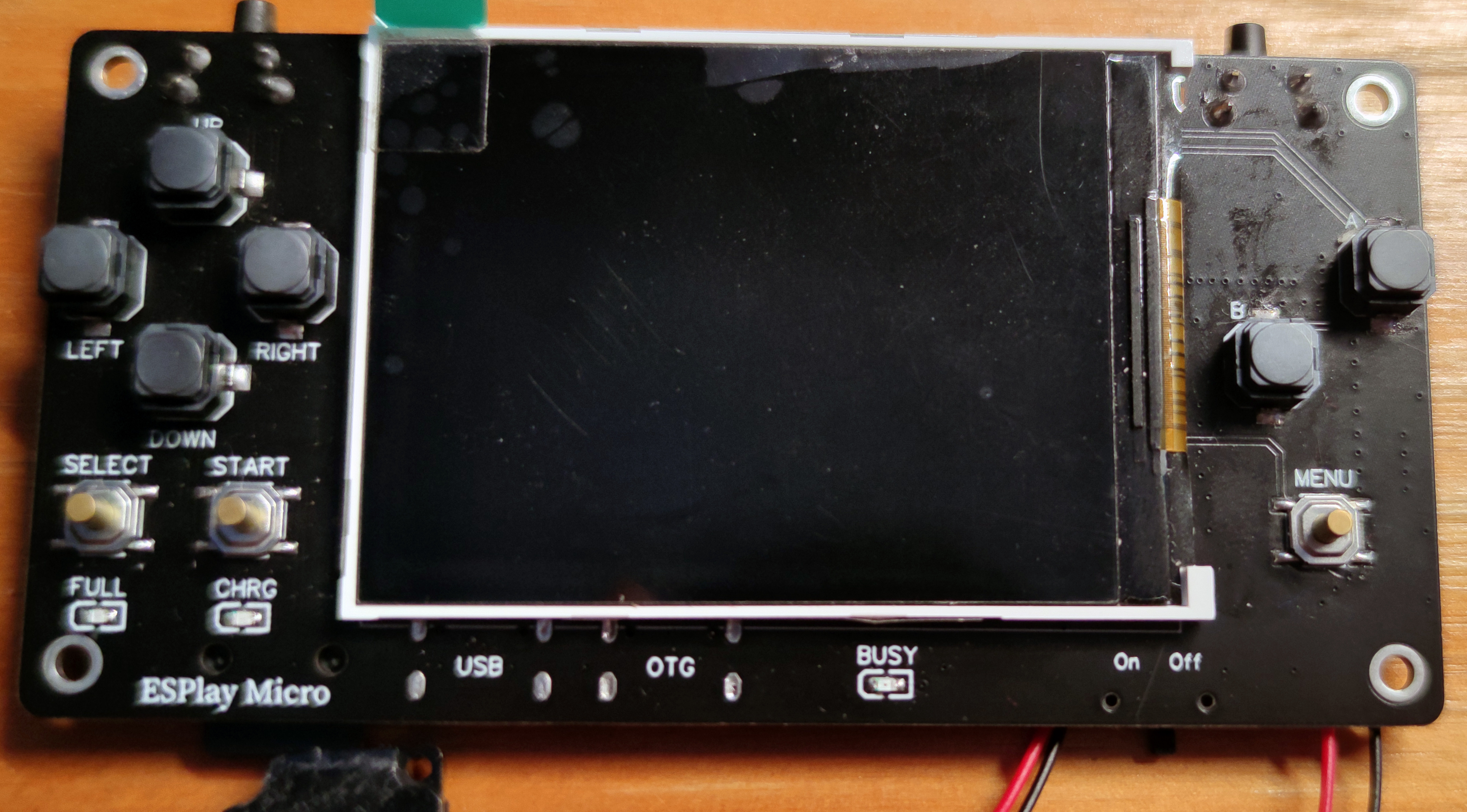

本项目是ESP32S3的开源掌机,原硬件设计源自大神pebri86的esplay_micro_hardware,将模组换成了新的ESP32S3,修改了部分设计,屏幕换成2.4寸IPS ST7789V屏

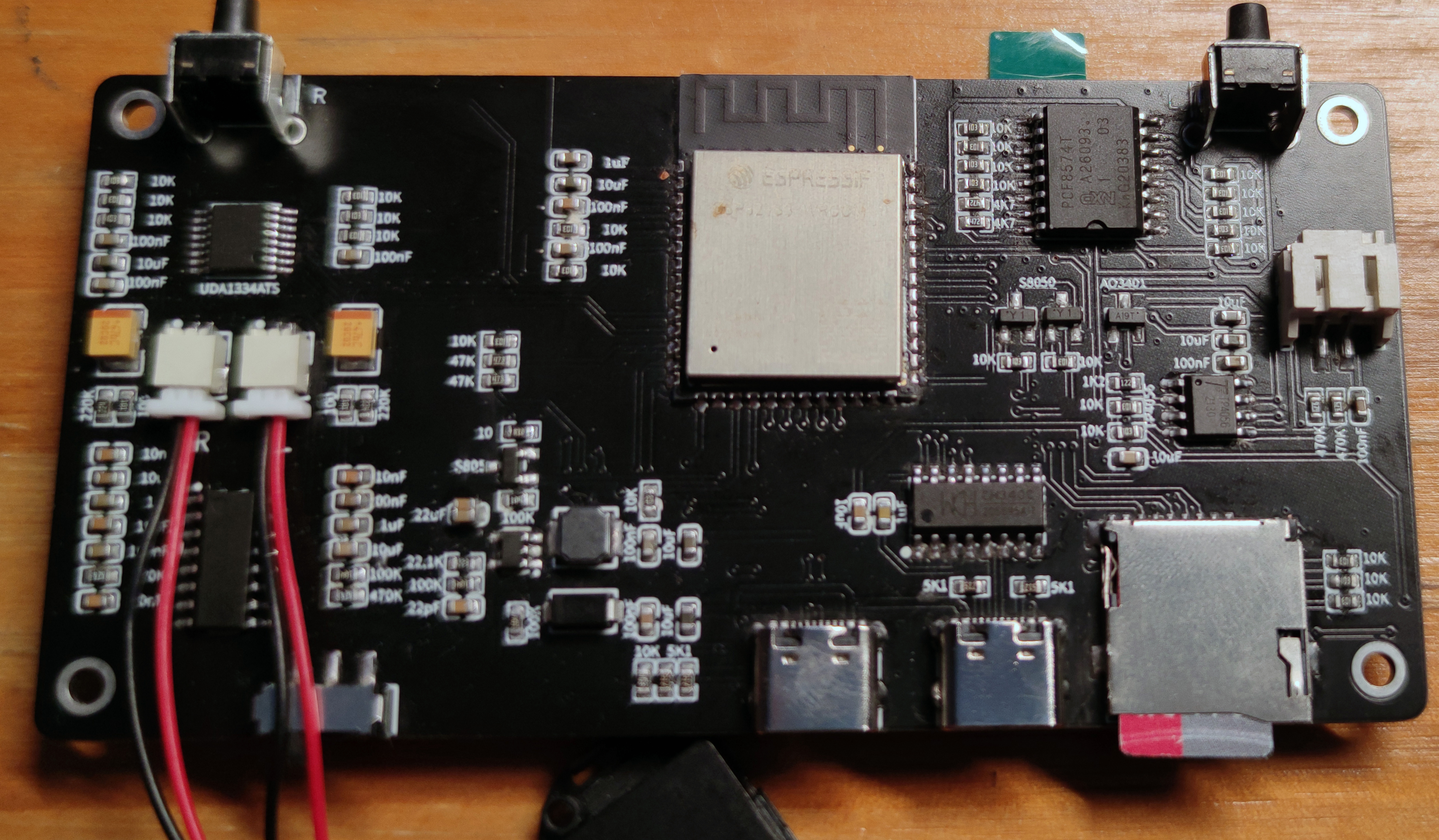

基于开源项目ESPlay二次设计 删掉了功放与扩展IO芯片,电感更换小封装

将并联LDO换成1A DCDC,在启动的时候并联LDO会有一个很热,为了稳定性还是换掉,屏幕封装修复,快递已发货,应该是最终版了
2022-3-1更新
板子已焊好了,修正了耳机座子封装错误(现是PJ-342封装),更换了开关封装,修正电池接口太靠上导致无法插入的问题去掉了音频串的电阻,测试程序还没写

硬件将老ESP32换成了最新的ESP32S3
修改了部分原理图,简化了部分电路
音频串联电阻,减小音量,或直接0欧电阻(一坨锡处理也行)应该还能通过软件控制进一步降低声音,目前还未进行测试,如果能行将会删掉电阻。
JP跳线焊接0欧电阻,具体用途未知
