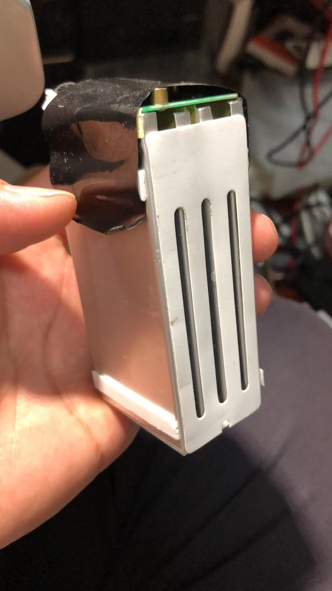

从海鲜市场淘了两块4s电池,卖家说是X疆无人机的,真假无从考证。不过从测试电流来看,不会太假。20A放电有26XXmAh容量,标称2800。

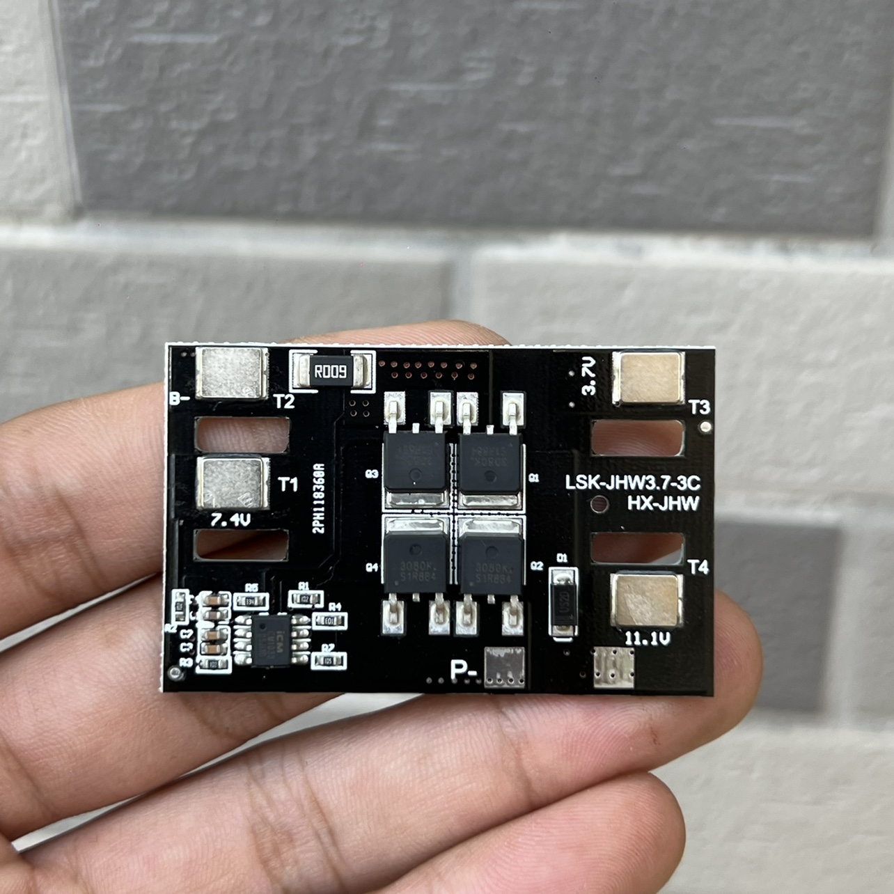

原电池4s不太好用,而且连保护板都没有。用的最多的是3s,就想着把他改造下吧。保护芯片用的CM1033,也是从老X那里顺的。

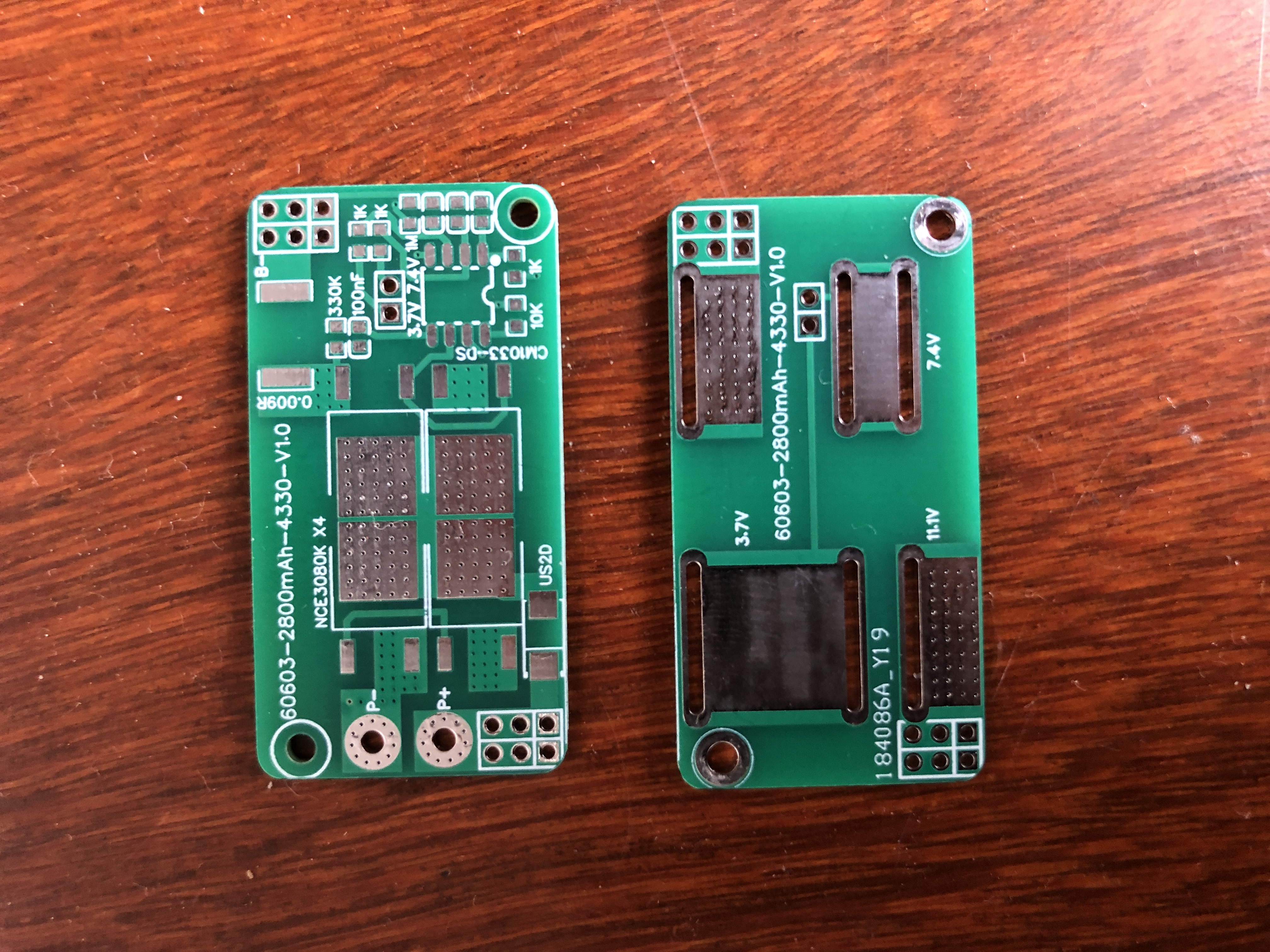

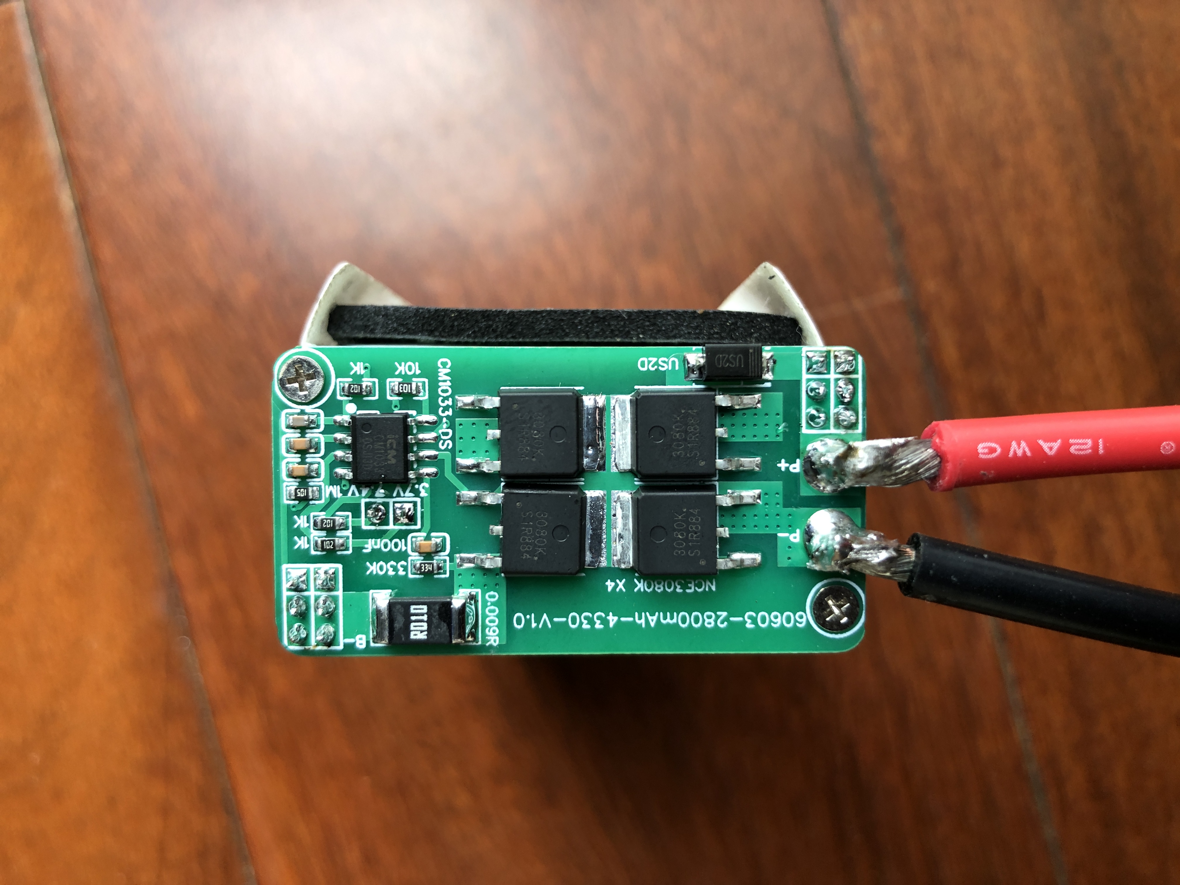

试了下,尺寸不合适,重新画板了
元件基本上都是来自于上面的成品板,为了满足大电流,补了两颗10毫欧的检流电阻,大概能到25A左右
