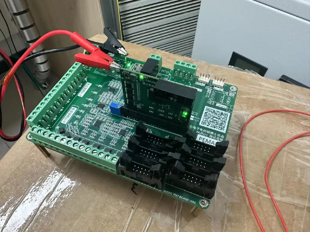

【底板】包含7路电压采样(差分),7路电流采样(霍尔、隔离),2路光耦输入,2路继电器输出,6×2路PWM输出(可通过5*2Pin灰排线链接本驱动),2路串口,1路CAN。具有十分强大的通用性,有需求者可自行下载生产。下图为【底板】和【核心板】的组合
【核心板】:
采用 德州仪器TI 的C2000型处理器TMS320F280025C(TI处理器,防一手指定芯片),主频100MHz,由于C2000的特殊架构以及专业的模拟信号链,其控制性能不亚于300~400MHz的STM32。【核心板】一般不单独售卖,报名本团队电赛培训课程的可免费获得一块【核心板】。
