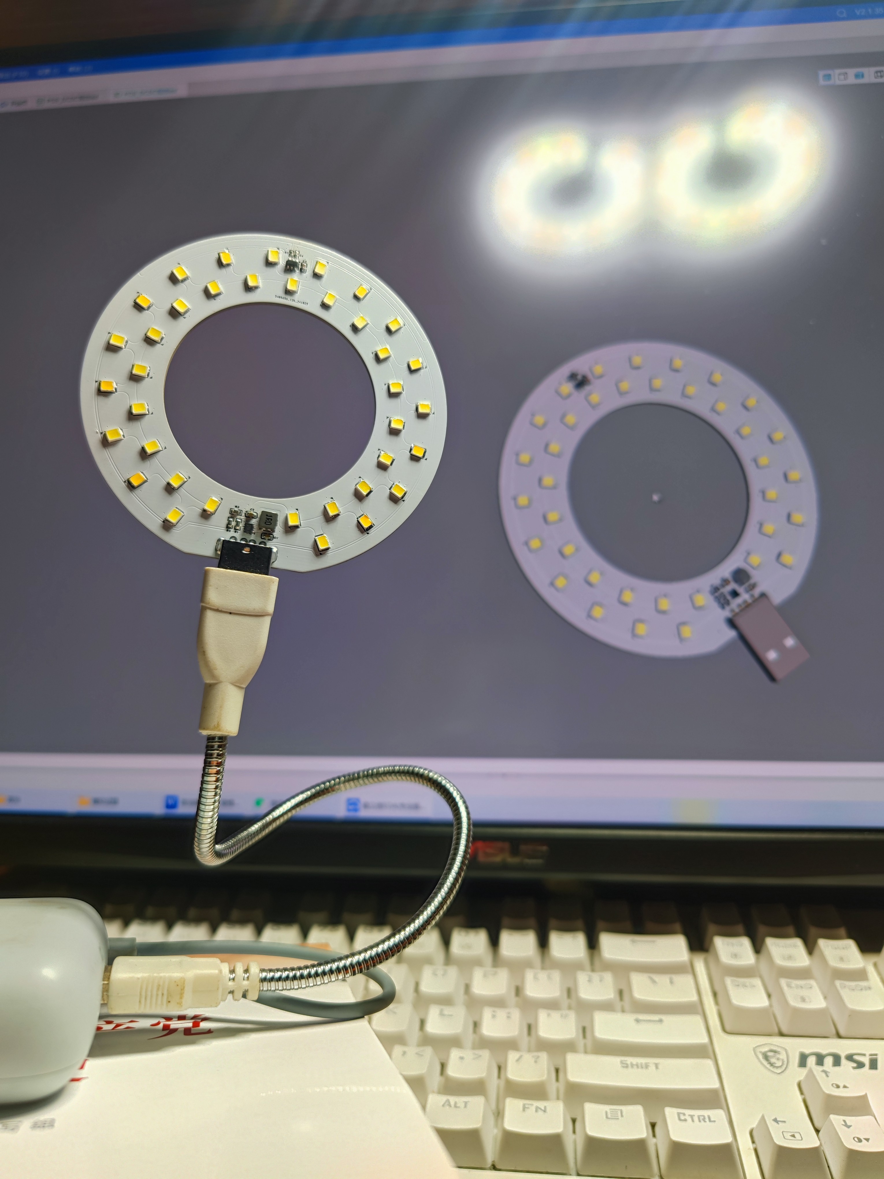

DCDC开关电源方案的USB触摸灯,简单复刻,超便宜!
简介:DCDC开关电源方案的USB触摸灯,简单复刻,超便宜!
复刻成本:3
CC BY-NC-SA 3.0
创建时间:2024-10-28 22:11:32更新时间:2025-01-03 09:36:08
DCDC开关电源方案的USB触摸灯,简单复刻,成本低
首先声明:未经本人同意请勿商用抄袭,商业合作可谈
应用场景:阅读照明,户外照明,拍照补光等等...

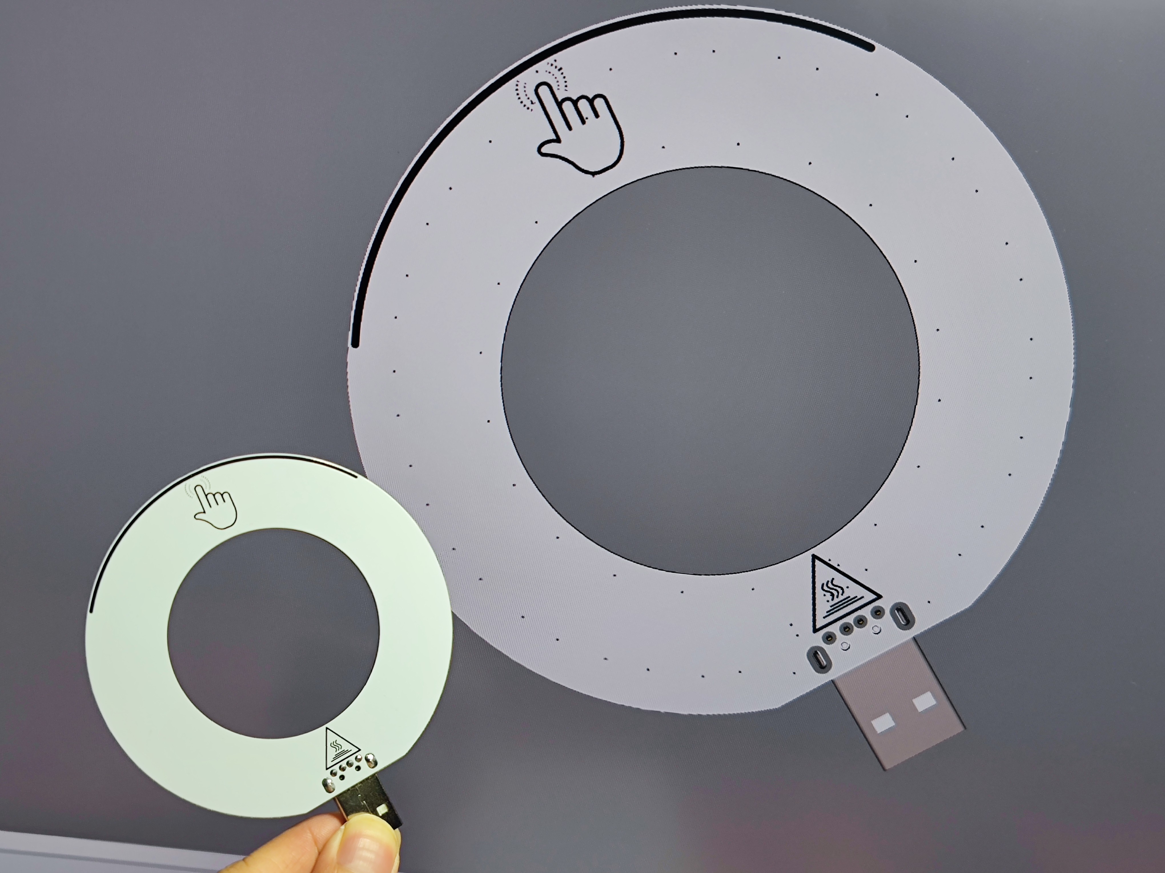

使用:接入电源,手指触摸尾部后灯亮起,再次触摸即可关闭,不具备调整亮度功能。
DC开关电源方案,转换效率高,省电,同样功率下比使用电阻限流的LED灯亮几倍
对新手小白来说焊接有点难度,可用来练手,焊接建议手工涂抹锡膏然后铁板烧...

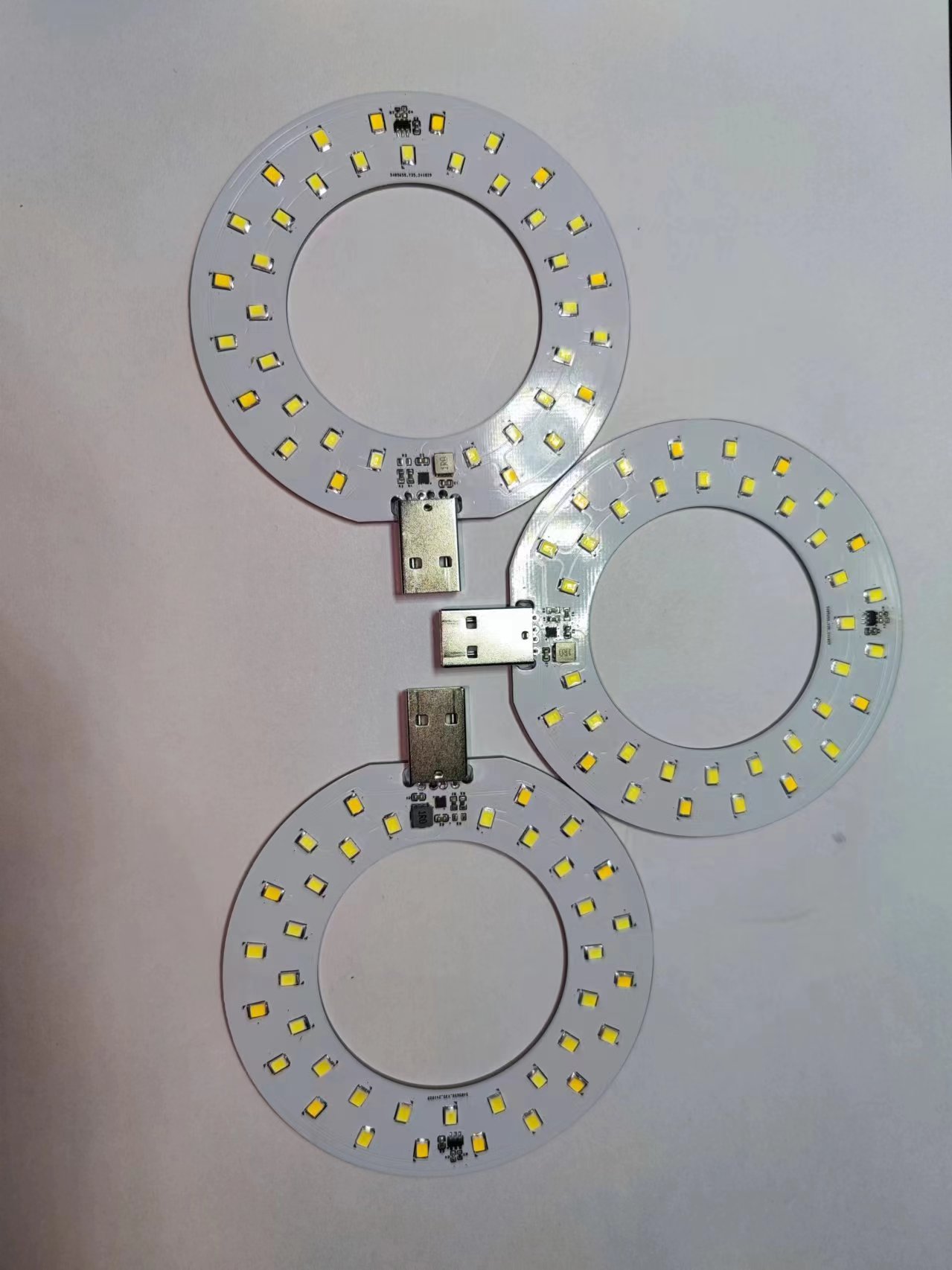

基本参数:
  • 输入电压5V
  • 输出功率5W
  • 31颗LED2835灯珠
  • 单键触摸开关
  • 待机电流>10uA
器件规格:
  • LED 灯珠使用 2835 0.2W/60MA规格色温自行搭配(建议买贵点的)
  • 0603电阻精度要求1%
  • 电感型号0420/1UH屏蔽型
  • 触摸芯片型号JL523B
  • dc芯片型号TLV62585RWTR
  • USB公插头使用90度弯角。
所有元器件自行按照图纸购买,下面的bom表没修改不准!
注意及缺点:由于不是限流而是稳压电路,对LED一致性要求高LED灯珠建议使用电压等级功率批次一样的,调整电阻R3可以微调功率,功率建议调整至5W以内,超过会发烫不稳定哦。
备注:如果想实现台灯那样可以自由弯曲的话,搜索购买USB金属延长线不到5元即可实现更好使用体验哦
