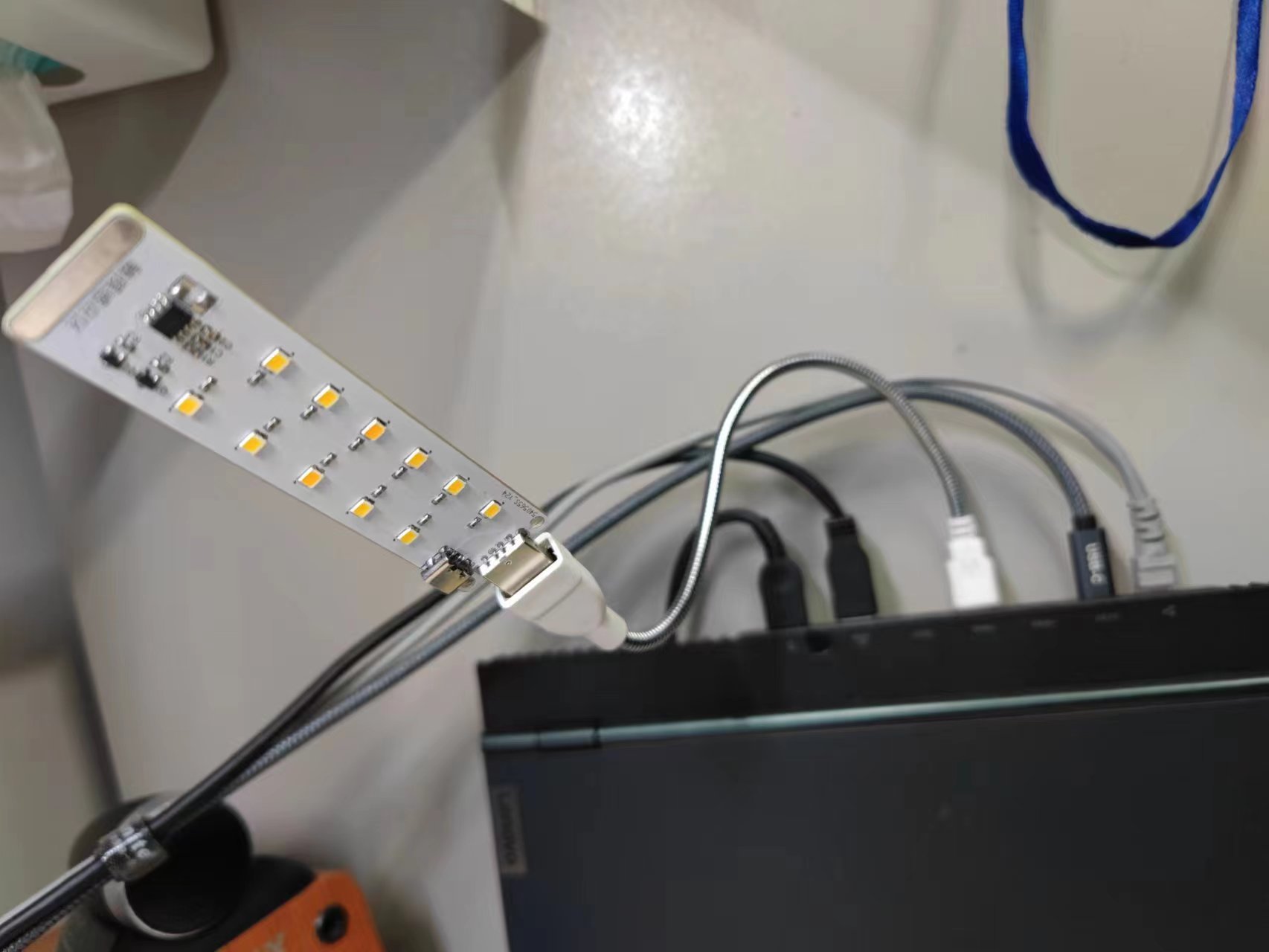

备注:如果想实现台灯那样可以自由弯曲的话,上tb搜索购买USB灯延长线不到5元即可实现更好使用体验哦
更新日志:2025-1-2:优化图纸,删除mos管Q2和电阻R3

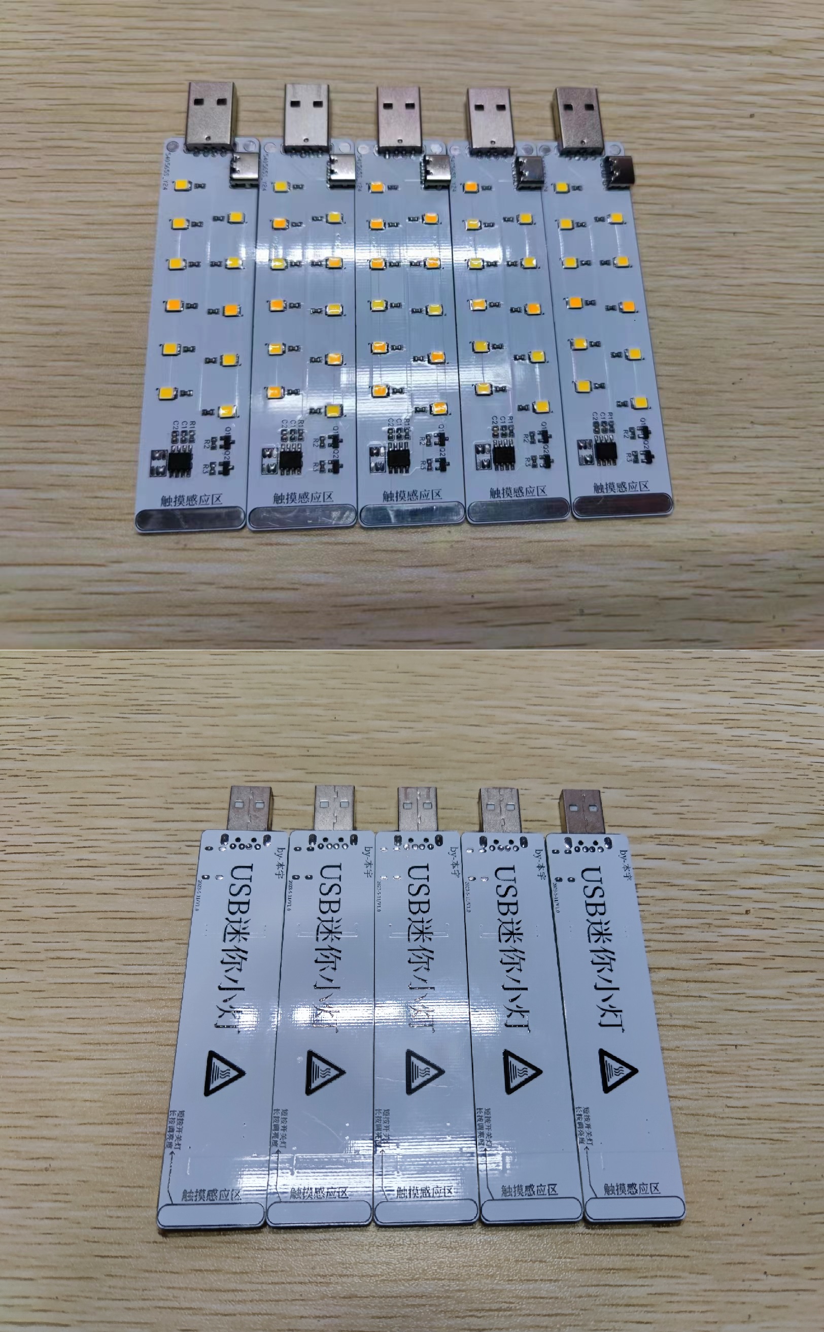

实物图片:
备注:bom表未经过修改不准,请自行根据图纸元器件来购买。
