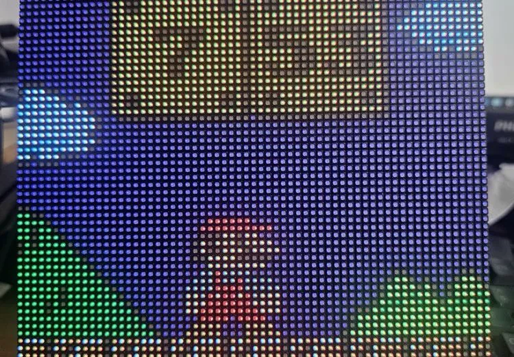

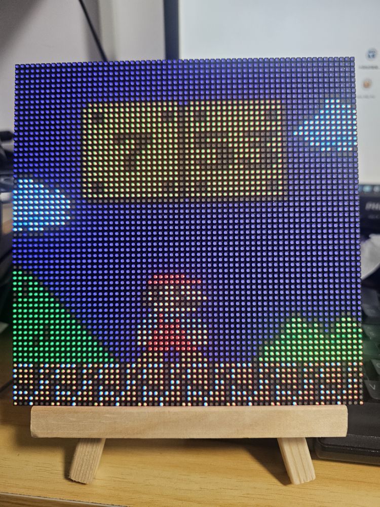

马里奥时钟 ESP32-P2.5-Matrix-Clock
1.7k
ESP32的led屏幕驱动板,支持分辨率64x64
简介:ESP32的led屏幕驱动板,支持分辨率64x64

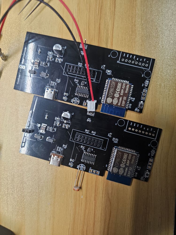

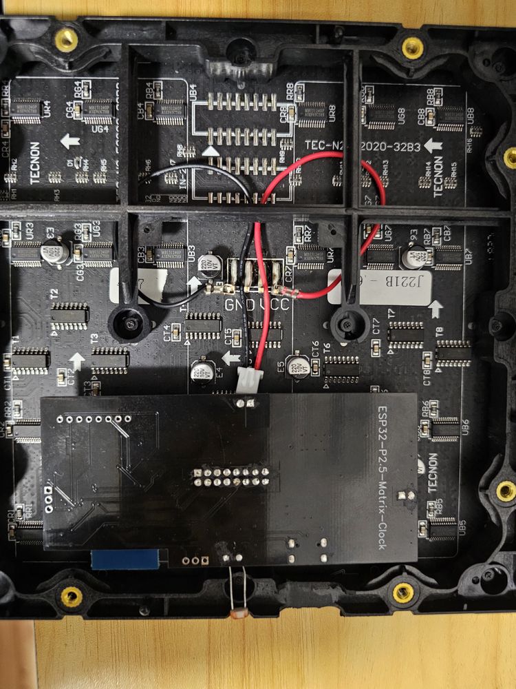

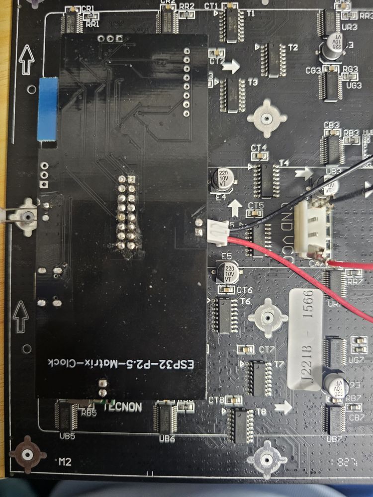

基于ESP32的led屏幕驱动板,尺寸160x160mm,分辨率64x64
修改自github:https://github.com/witnessmenow/ESP32-Trinity
简化电路放大电阻大小方便焊接
预留供电接口与usb供电肖特基二极管隔离,带有自恢复保险丝保护电流及屏幕
