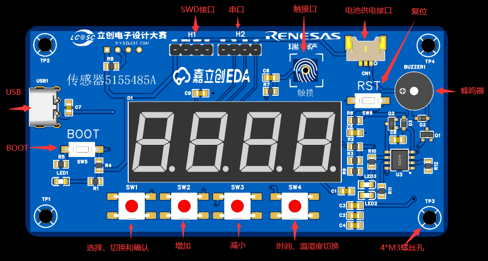

硬件部分:
图中都标明了产品的个组件功能。

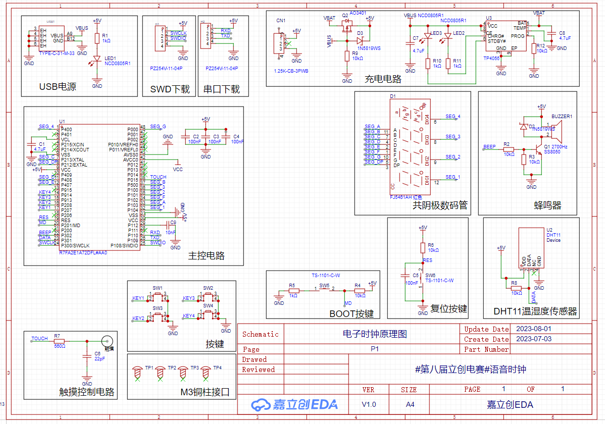

电路原理图部分:
图中都详细标明了对应pcb电路模块各部分原理。

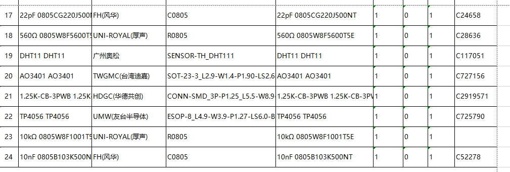

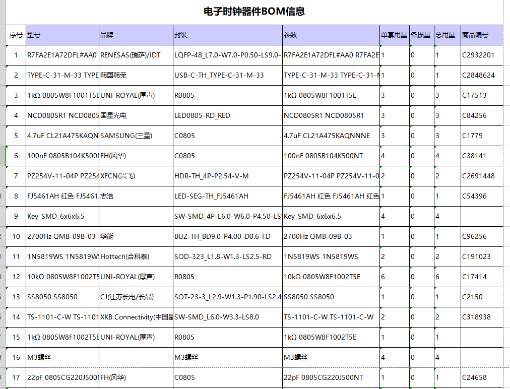

*6、BOM清单
1、时钟器件BOM截图:
2、器件BOM文件PDF文件:
