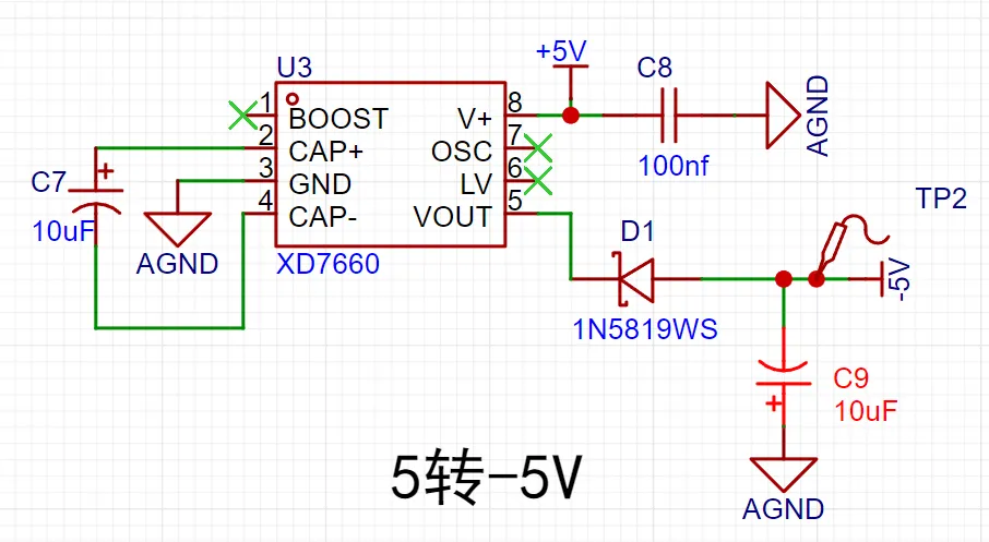

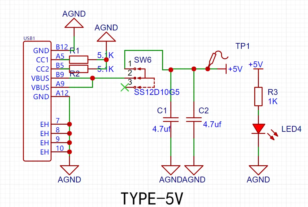

2.1 电源部分
         电源部分主要是TYPE—C进行5V供电,然后利用XD7660将5V转为-5V,用于给运算放大器供电。电路图如下:
说明:输出-5V后加的二极管的作用不是太确定,看群友说是防止反向电流了,这个最好选肖特基二极管,这种二极管压降较小。
           其中GD32开发板自身有5V-3.3的降压输出,用于给主控芯片、显示屏等供电。由于转化后的3.3V相比于直接Type-C输入的5V更加稳定,故后面给运算放大器正端供电采用的是3.3V分压供电。

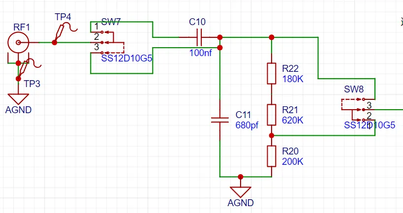

         运算放大电路主要是对输入信号的一个换算处理。首先通过拨动开关SW7可以选择是交流信号还是直流信号,若输入为交流信号,则需要通过电容C10,滤除直流信号;反之,输入直流,则无需通过电容。接下来通过波动开关来设置是原信号输入,还是缩小5倍进行输入,这样可以使得测量范围增大,前半部分电路图如下:
说明:此处需要注意电容C10和C11的选取,耐压值要满足最大的输入电压。

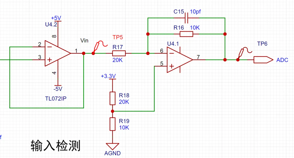

            对输入信号初步判断后,让其通过一个电压跟随器,目前是减小输出阻抗;然后进入放大电路,电路图如下:
            将输入信号接放大器的输入负端,正端接分压后的1.1V。由于存在负反馈,故可以利用虚短和虚断来计算。
当输入正端接地时,根据虚短V-=V+=0,又由于虚断,即
故Vout1=-Vin/2。
当输入负端接地时,根据虚短V-=V+=3.3/3,即1.1V,再由于虚断,即
故Vout2=3.3/2.
即总的Vout=(3.3-Vin)/2,当输出0V,可推测输入3.3V;当输出3.3V时,可推测输入-3.3V,故可测范围为-3.3V-3.3V,将信号缩小5倍,可测的范围为-16.5V-16.5V。

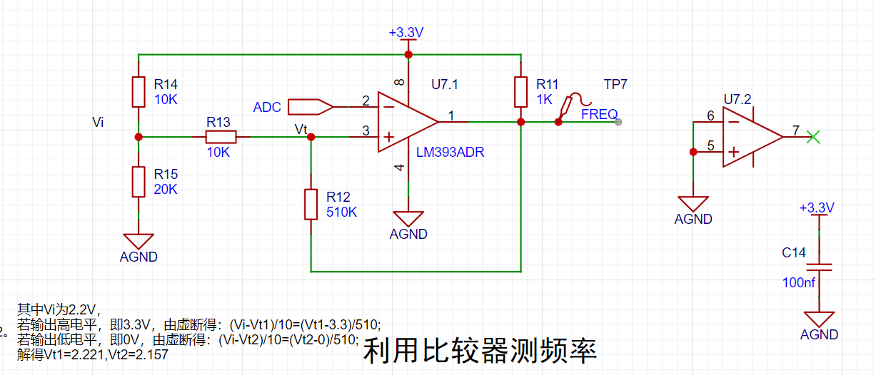

2.2.2 比较测频电路
        比较测频电路作用就是利用比较器将输入信号转变为方波。然后靠编程输入捕获来计算所得的频率。一般的比较器会将输入端的一个电压值固定,其工作原理为:当正端电压高于负端电压时,输出端表现为高电平;当正端电压低于负端电压时,输出端表现为低电平。具体原理图如下:

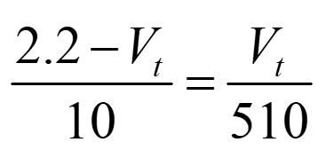

       本次训练营采用的是LM393芯片,有两组输入端口,两组输出端口(仅用到一组),但是在此基础上加入正反馈,故能形成迟滞比较器,有两个阈值电压,以下是计算分析:
       先假设要输出为高电平,即3.3V,根据虚断可得:
得Vt1=2.2211V
      再假设要输出为低电平,即0V,根据虚断可得:
得Vt2=2.157V

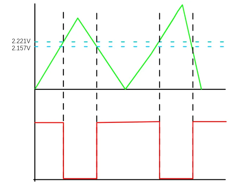

      ADC输入的值为输入负端,当输入大于2.2211V时输出低电平;然后电压值上来再下去的过程中,输入小于2.157V时,输出高电平,电压值下来再上去的过程中,输入值大于2.2211V时输出低电平,具体如下图:
说明:此处LM393输入电源与输出上拉共用3.3V,这个最好不要5V接入,因为这个会输入到开发板管脚,不太清楚这个能否承受的住。可以输入电源为5V,但是输出端上拉为3.3V,这样输入开发板的管脚。

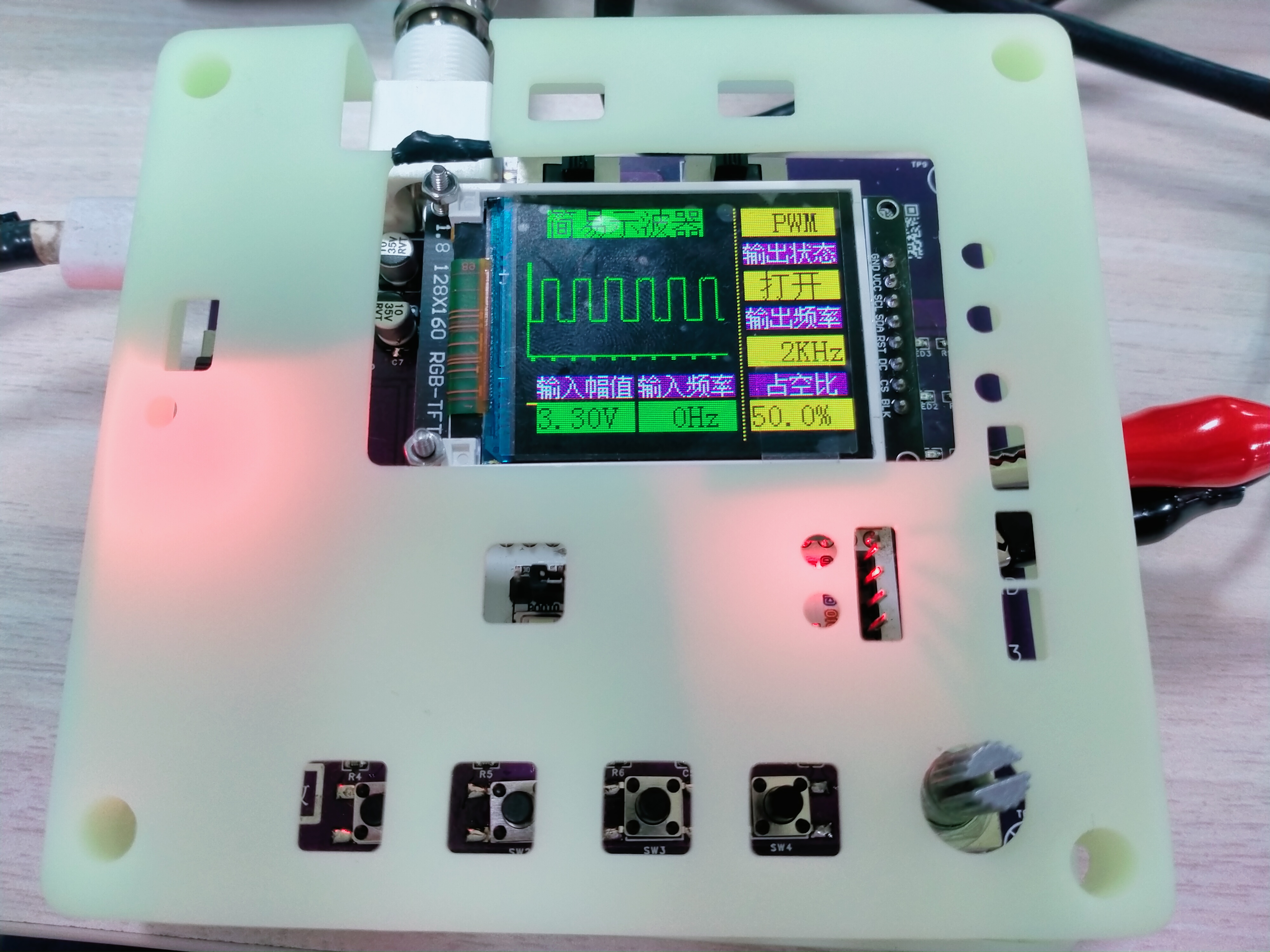

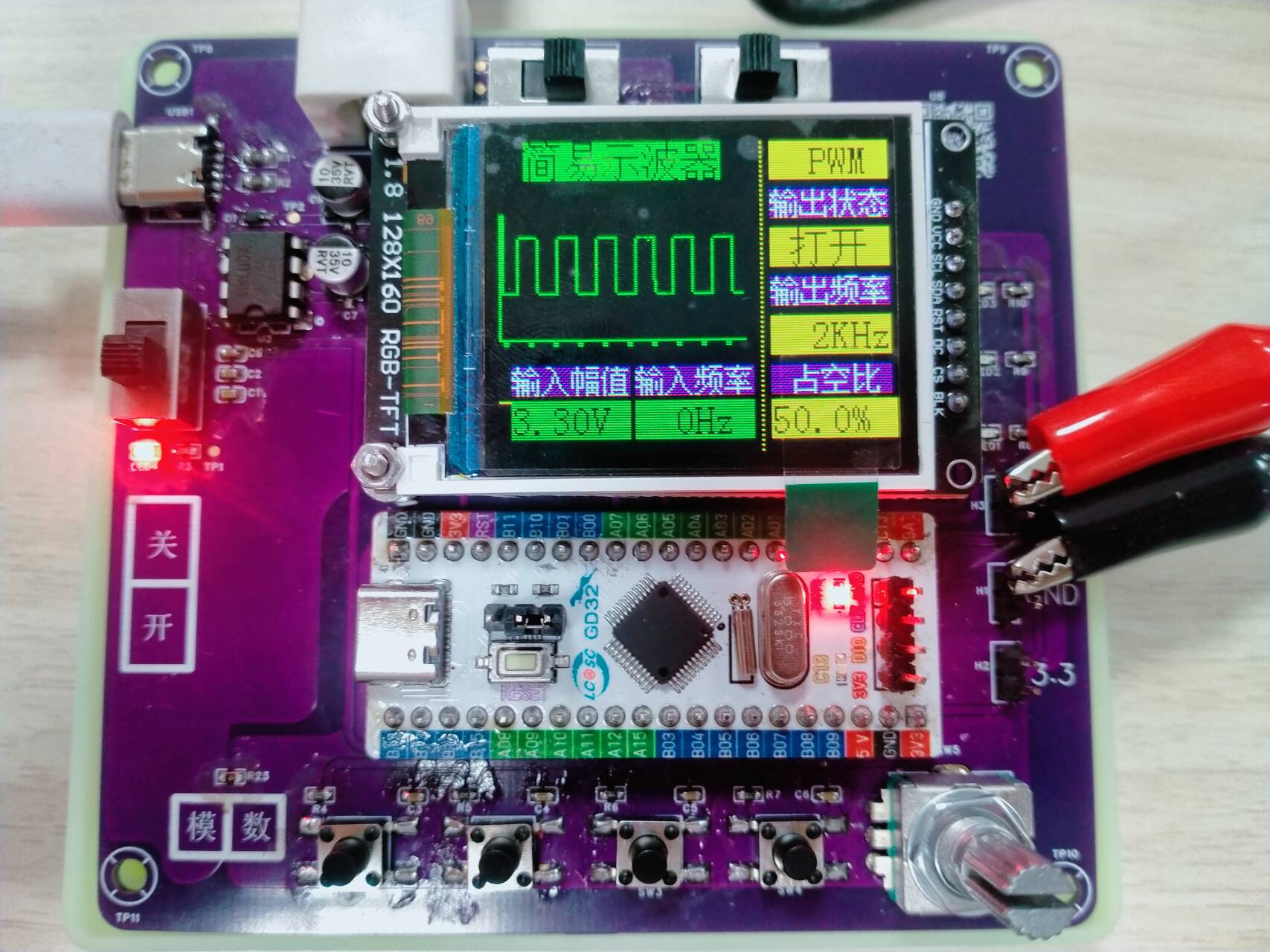

2.4PCB及3D外壳设计说明

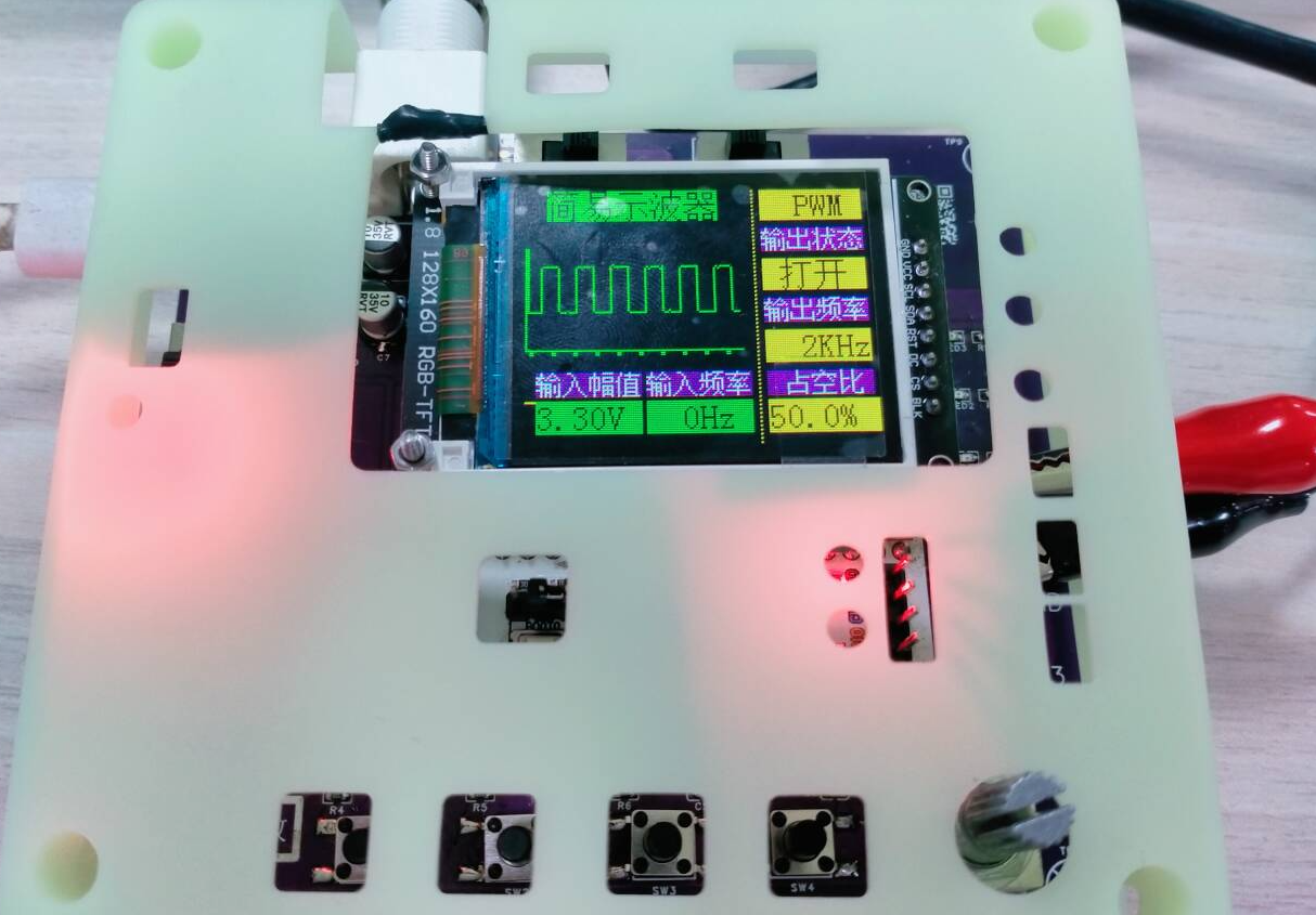

       本次PCB走线主要注意将数字地和模拟地进行分割,然后用0R电阻进行连接。其次注意选取按键、开关时的封装能否与所绘制的3D外壳匹配的上,本次制作所打印的3D外壳能把屏幕露出来,但是按键和开关有点低,后期预计拿热熔胶枪粘一些小圆柱上去😹😹😹。具体的PCB设计见后面。

4、实物展示说明
202404031554.mp4
