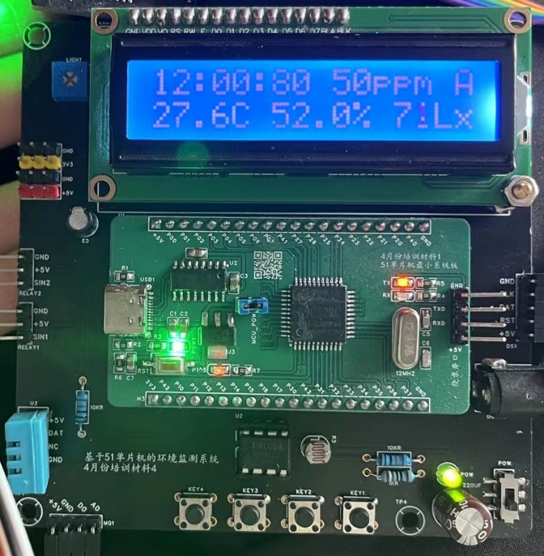

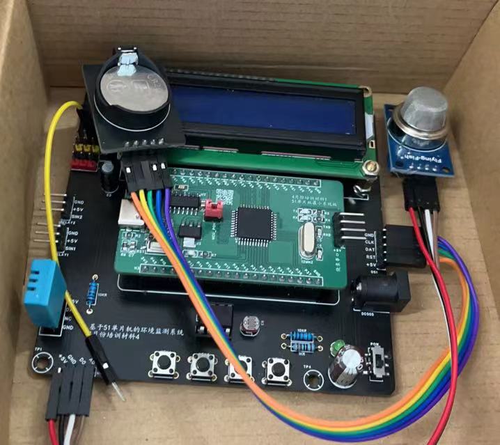

该项目使用STC89C52RC作为主控MCU,制作了一个监测环境的电路,实现了监测环境中的温湿度、光照强度、烟雾浓度的变化。同时增加了LCD1602接口与DS1302时钟模块接口,将采集到的数据显示在LCD1602上,同时显示时间。底板预留有2路5V继电器接口,可供同志们自由发挥。该项目采用底板与MCU核心板分离的设计,增加了电路的复用性,模块化设计让电路的重复利用率更高。

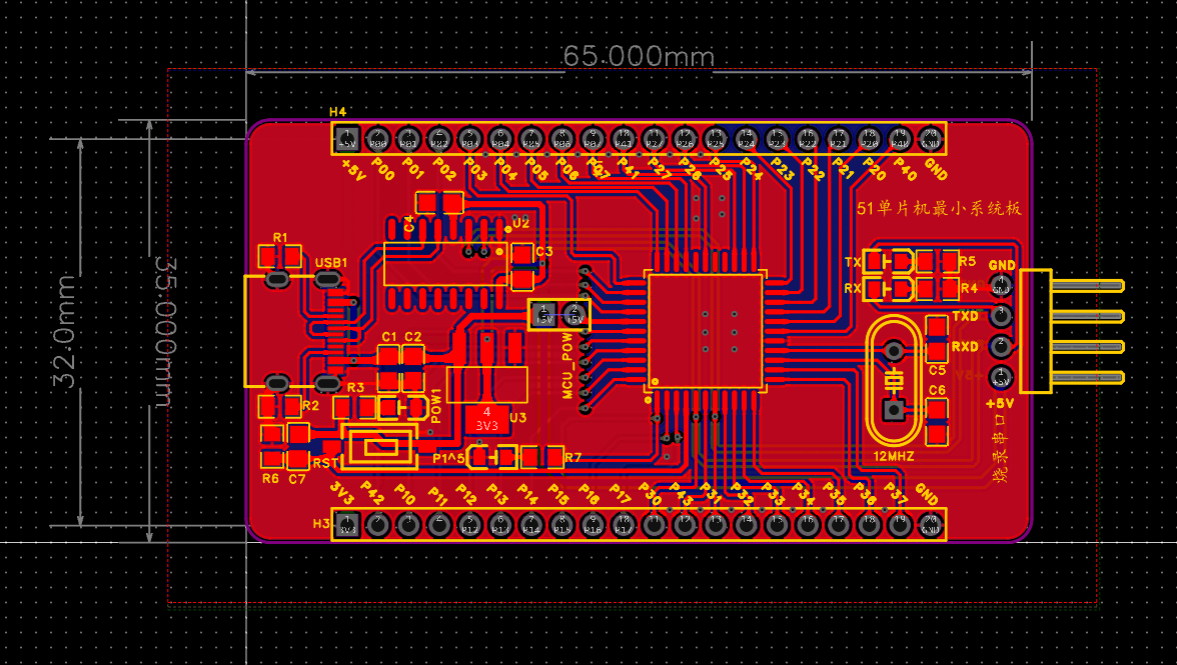

最小系统板采用Type-C供电,配有CH340C,可实现Type-C直接烧录程序。最小系统板使用排针+短接帽将MCU供电隔开,拔掉后MCU断电,供51单片机烧录时使用。

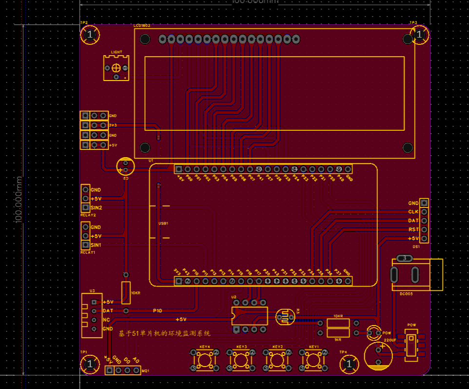

PCB设计均符合嘉立创免费打样规则,可免费打样。
底板采用2层板布局,综合考虑布局,将接口布在外侧,按键放在下方,布线电源线采用30mil,信号线采用15mil。
