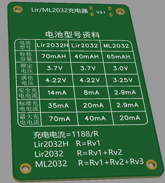

之前TB和立创商城用券买了不少LIR2032和ML2032充电电池,主要用来替换温湿度计和其他小设备的CR2032。想买充电器发现TB的2032充电器只能分别购买单独充LIR或者ML型号,价格不便宜且有些还是大电流傻冲,外观也难看。搜索发现CN3130同时支持4.2和3.2的电压充电且标称最小10ma充电电流,逐产生DIY可切换两种电压充电器的想法。
版本迭代:
1.0 方案验证
2.0 优化布线;调整FB脚电阻值。
3.0 解决2.0版切换挡位时FB脚悬空导致BAT输出5V问题;验证电流控制的电阻组合;初版亚克力外壳打样。
3.1 调整裸金【POWER】位置防止连锡;亚克力外壳修改;调整GND铺铜与边框距离预防冬天静电对PCB可能的伤害。
已知问题:
实际制作中发现CN3130生产工艺不稳定导致IC个体有差异,FB脚接相同电阻实际输出电压不相同,大约有1%的浮动,目前使用的是249k电阻对应LIR挡4.22V电压,如有条件可以更换243k、249k、255k电阻调整实际输出电压。
经验证虽然CN3130标称最小10ma充电,但是实际使用33k+20k+100k电阻组合7.8ma也能正常充电并转灯,可以根据需要自行修改电阻组合,目前丝印默认的是33k+20k+51k电阻组合。
电池说明放在了PCB界面和背面丝印上,如果修改电阻组合请记得同时修改正面挡位标识丝印。

2032电池座实测也可以充2025、2016尺寸的电池;因为电池座卡口较紧如果安装外壳建议将以下位置卡口切除或打薄以方便取下电池。
