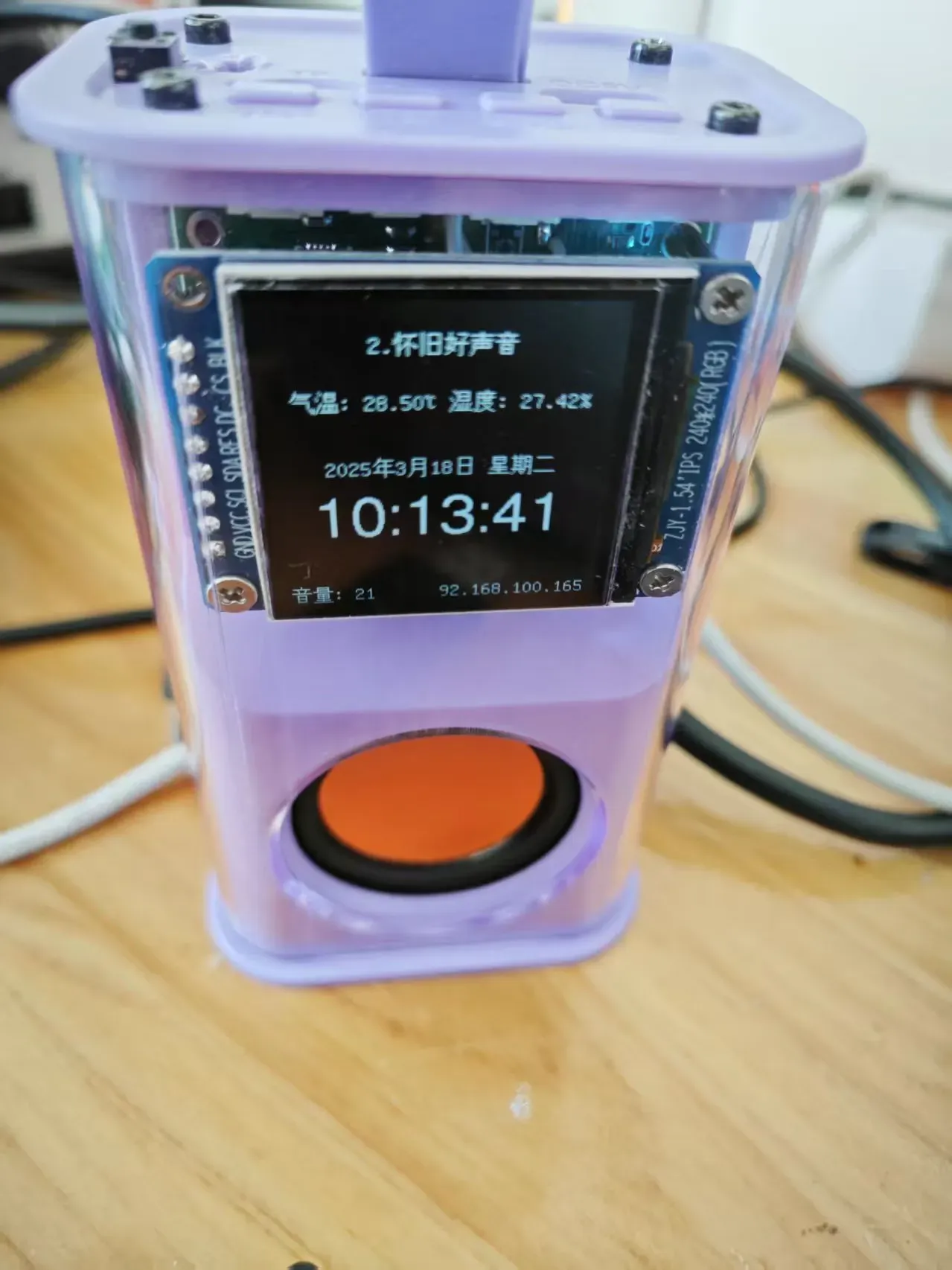

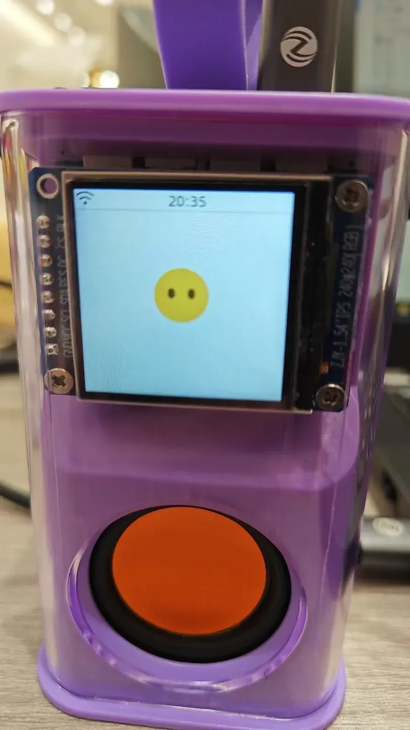

魔改armour k08蓝牙小音箱。项目基于   ESP32S3改造ArmOurK08

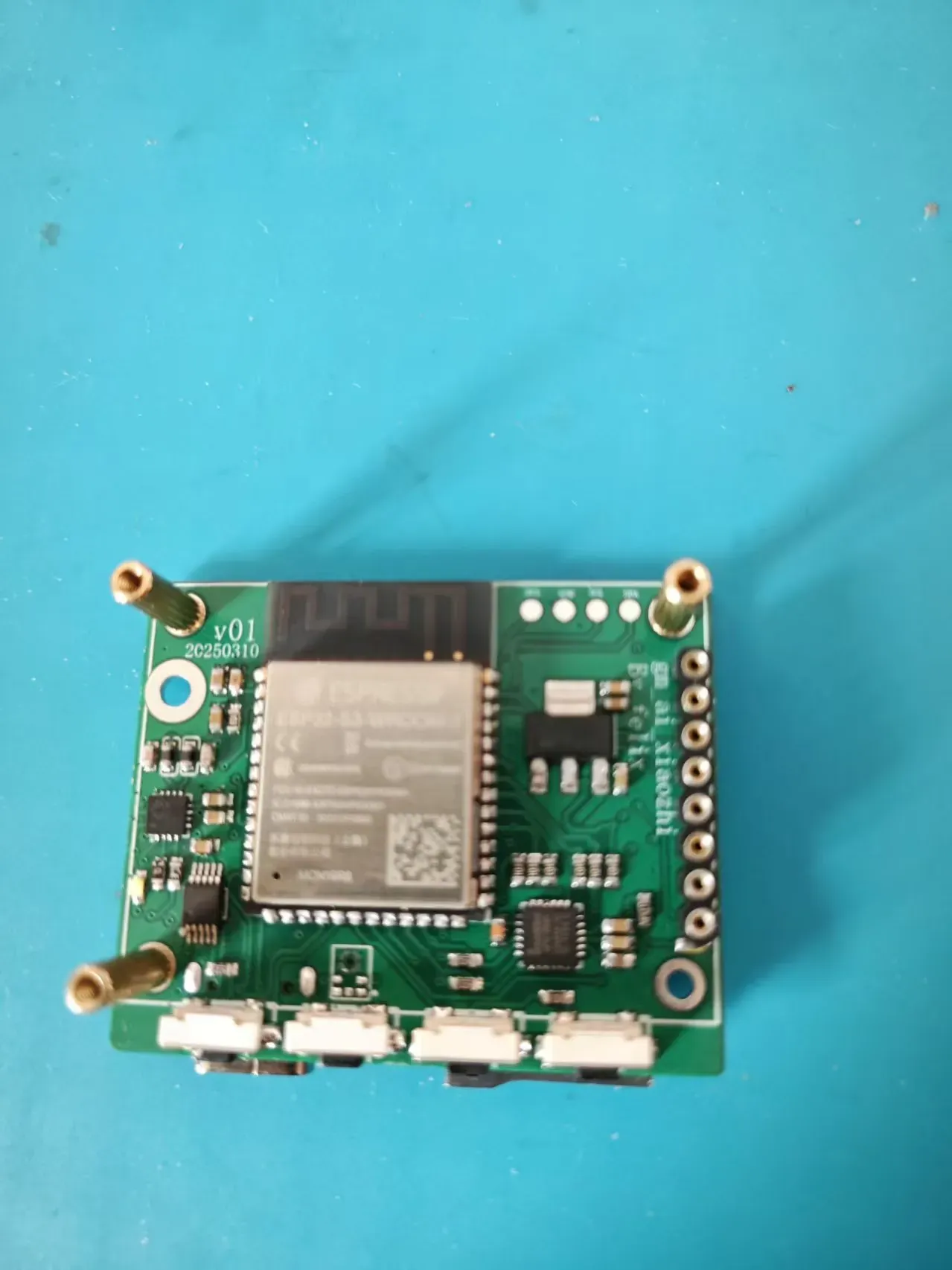

增加了资源,重新layout:

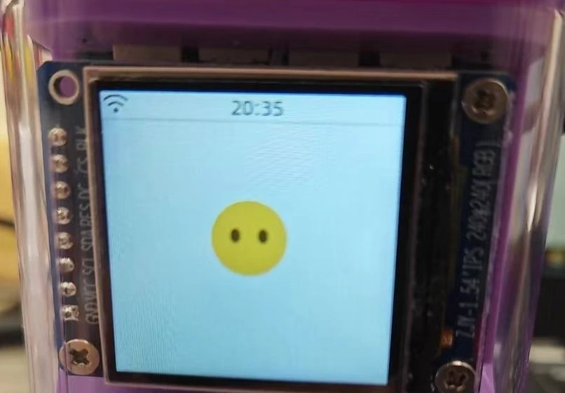

  • 麦克风,支持小智
  • 屏幕改用1.54的屏幕
  • usb type c双面设计,正插为usb 转串口,反插为 ESP32 S3 的usb接口
已知问题:
  • ArmOurK08的原装电池太垃圾,容量可能不到200mAH
  • 可能是电池原因,低压时5v升压不稳,会突然断电
  • 插入TF卡偶尔会重启,原因未知
  • type c 没有tvs防护
  • 安装AHT20模块,温度湿度读数不准,可能是安装在机器内部的原因

第三版更新:
升级IP5306部分,增加软件关机电量
IMU改用BMI270
BMI270手焊困难,可不焊
第三版已知问题:
电源问题:
IP5306芯片原因,可以边冲边用,但拨出USB后会重启, 关机后5v输出不为零,会造成漏电(fix 弃用5306)
收音效果不佳:
板载麦克风收音效果不如麦克风模块小板(fix 改结构)
MAX17043买不到全新的(fix 换成MAX17048)
此版为终版,虽不完美,但够用了。
