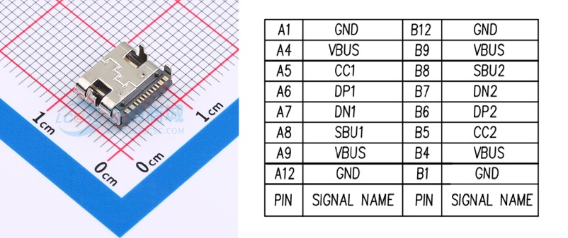

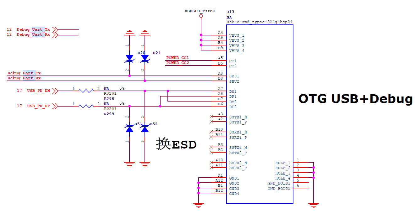

最近搞一个小网关的项目,入手了一块RK3528的开发板,发现了这种比较优雅的调试串口设计,将RX和TX连接到Type-C接口很少用到的两条SBU线(即A8和B8)上。
SBU线一般在DP(DisplayPort)功能开启时,化身为DP协议中的AUX_P/AUX_N差分线使用,我们在当今的开发板上Type-C接口常用的PD/QC受电和USB HOST/OTG,极少用到SBU线。由于QC受电和USB功能需要用到DP/DM,故常用16P的Type-C母座。
16P的Type-C母座配有SBU1和SBU2,但一般闲置,正巧,调试串口的RX和TX可以给他安排上。
不过市面上常见串口工具不大可能配有这个接法,接一块Type-C测试板,不提差分不等长,他丑!不优雅!

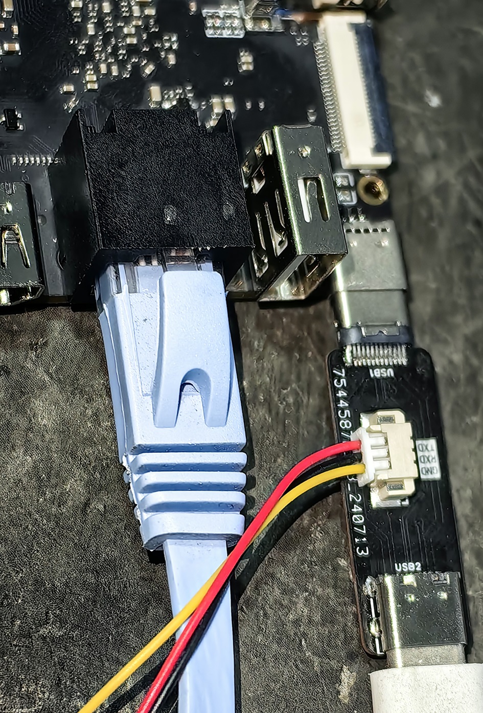

这不,搓一个优雅的小配件来为这个优雅的设计服务。本次设计16P和24P两种母座(个人觉得24P版不大会用到,且比较难于焊接),所有连接器均选用首韩品牌(可以16减15爽一把),配上一根几毛钱的MX1.25-3P转杜邦的转接线即可连接市面上绝大多数TTL串口工具。
注:如果不能正常通讯,可能是TX/RX没有交叉哦,翻转一下Type-C正反就行啦~
小配件比较简单,因为没有芯片,所以不可能有固件,兼容问题估摸着也不会有~
除了两条SBU线,其他均为直通,若用于供电,注意电流哦!
